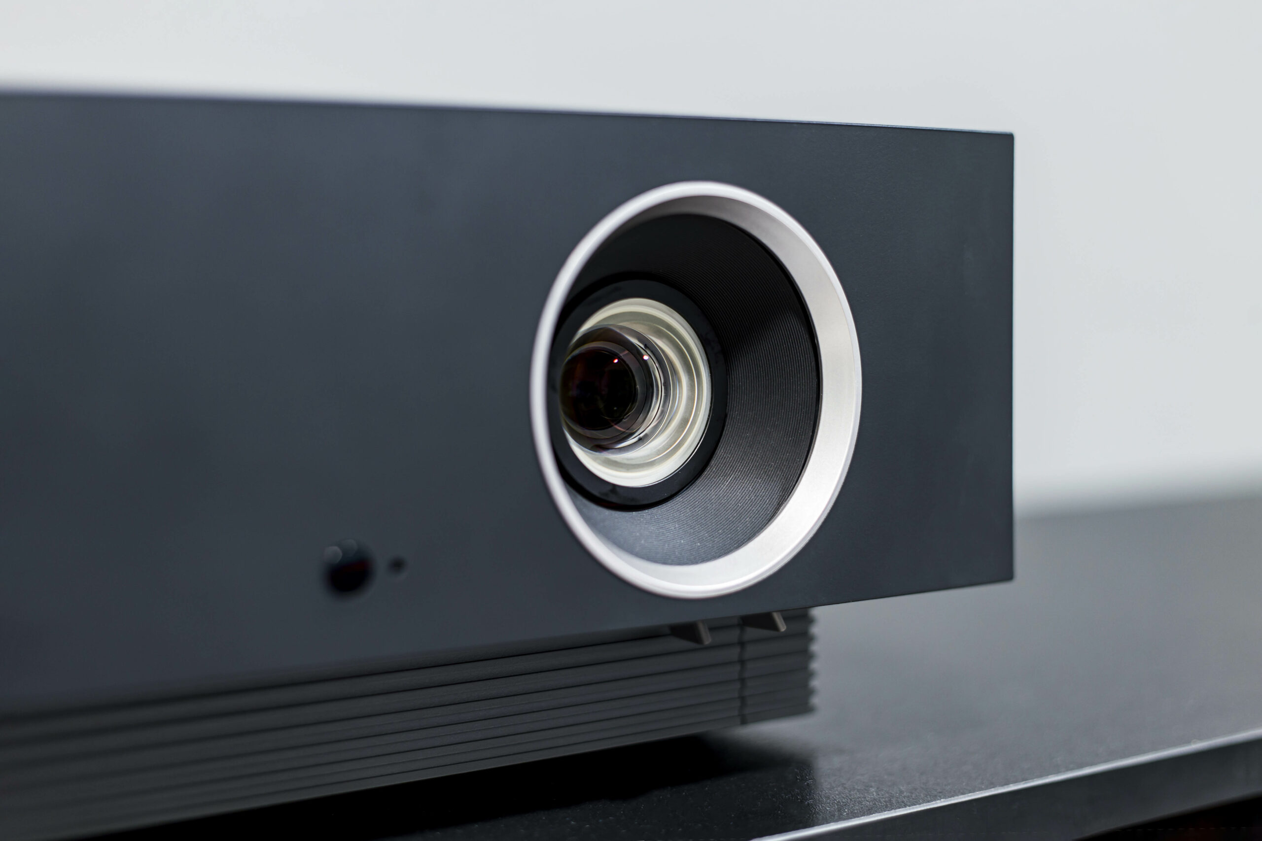

Ξεφεύγοντας απο τις κλασικές σε ολους μας μάρκες προβολικών μέσων θα ήθελα να αναφερθούμε κ στην προσπάθεια μιας εταιρίας κολοσσού που φτιαχνει πλεον τα παντα σε ηλεκτρονικα ειδη . Και φυσικά δεν ειναι άλλη απο την LG.
Έτσι δεν θα παρέλειπε να εχει στην γκαμα της και προβολικα προιοντα , μικρη γκάμα ομολογουμένως ακόμα αλλα ελπίζω πως θα είναι μονο η αρχη . Αν ασχοληθεί ποιό σοβαρά με την κατηγορία αυτή και διορθώσει κάποια πραγματάκια πιστεύω πως θα μπεί ακόμα πιο δυνατά στον χώρο αυτόν του προβολικού μέσου.
Ψάχνοντας για αναβαθμιση του πρωτου μου προβολικού μέσου , (το οποίο παρεπιπτόντως έχει βγάλει τα λεφτα του 1000 φορές κ λίγα μπορει να λέω ), του εξαιρετικου Full HD τεχνολογιας bulb Optoma HD 80 DLP με το τεράστιο μονότσιπο των 0.95" υπήρχε η πεποίθηση πως θα κινομουν σε πιο ασφαλη νερα διαλεγοντας οπτομα νεότερης γενιάς ( safe επιλογη) ή Benq . Οι Κορυφαίοι JVC και Sony για το μάυρο αλλά και την εικόνα τους ήταν μακράν εκτός μπάτζετ και για γερά πορτοφόλια όπως αναφέρθηκε σ ενα άλλο thread , ενώ παράλληλα δεν συμπαθούσα ποτέ τους epson. Από την άλλη εγώ έψαχνα ένα προβόλι που θα μπορούσα να το χαρακτηρίσω αντιστοίχως ανοίγοντασ ένα άλλο thread για "έξυπνα πορτοφόλια" κατηγορίασ midrange με αποδεκτές για την εποχή τεχνολογίες και καινοτομίες...με οσο τον δυνατόν μικρότερες και οχι χαοτικες διαφορές με τα ακριβά μοντέλα κινούμενος σ ενα όριο μπάτζετ 2000 εως 3000 βαριά ευρώ , πράγμα εξ ορισμού δύσκολο , γιατι ότι πληρώνεις παίρνεις...αλλά ισχύει πάντα???
17 χρόνια πέρασαν από την αγορά του οπτόμα.....τι διάολο σκέφτηκα όλο κ κατι καλύτερο σε εικόνα και χαρακτηριστικά θα πάρω. Όσα έδωσα για τον οπτόμα τότε περίπου το ίδιο ποσό έδωσα και γι αυτόν...
Η αλήθεια είναι πως στο ελληνικό φόρουμ , sites κτλ , ακόμα και από το skroutz θα πώ , δε είχα δει , όχι review , αλλά έστω και μια απλή αναφορά για τον προβολέα του τίτλου....
Έτσι μετά από εξονυχιστικό ψαξιμο στο νετ , κινούμενος σε αυτό το εύρος μπάτζετ , επεσαν στα μάτια μου θετικοτατα reviews του συγκεκριμενου προβολεα LG τον οποίο κ τελικα απέκτησα , μεταπηδώντας έτσι από bulb οχι σε Led αλλα σε laser προβολικό. Μάνι μανι πρώτο θετικό από κούτα...ξεμπέρδεψα από λάμπες!!
Μεγάλο το ρίσκο , τεράστιο θα πώ να ακουμπησω 2500 (αγορα 2022) σ ενα προβολικο (που τώρα έχει 2000...) ..στηριζόμενος σε reviews χωρίς να τον έχω δει live... κατι που λίγο αργότερα επιβεβαιωσα πανηγυρικά από τα ίδια μου τα ματια πλεον , ΑΛΛΑ μ ένα σημαντικό αρνητικό που δεν έχει να κάνει με τα specs του ή την γενικότερη απόδοση σαν προβόλι και θα εξηγήσω παρακάτω...
Ετσι μετα απο τις πρωτες 1100 ωρες χρησης εχω να καταγραψω συνοπτικα τα εξης θετικά τόσο δικά μου σχόλια όσων και αυτών που συγκέντρωσα από τους ξένους reviewers που το τέσταραν στο εργαστήρι τους , όπως βέβαια και τα αρνητικά του . Στο τέλος υπάρχει πληθώρα απο pics για να παρετε μια πρώτη γεύση αν και από κινητό...από κοντά πάντα είναι καλύτερα.

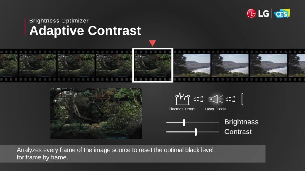

- The laser system used by LG is the cutting edge ALPD 4.0 which comes with one big improvement over ALPD 3.0: The adaptive contrast.
This is the tech that analyses every frame being projected and dynamically adjusts the laser output for incredible contrast ratios. In fact, with all "dynamic" features turned on, both the LG HU810PW and AU 810P are capable of achieving a dynamic FOFO contrast ratio of 2 million to 1. The same tech applied to HDR turns into dynamic tone mapping where every frame is analyzed for optimal light output. Frame by frame analysis is a feature that is usually not present in projectors in this price range and reserved for expensive projectors like the JVC NX5 or NX7 (which are more than twice the cost of the LG .

Το ακόλουθο, πως προέκυψε?
"Μαύρο μετά από καλιμπράρισμα αρκετά καλό. Real Native contrast ratio 55.000 :1"
Ατόφια τσίμπησα τα καλύτερα σημεία των reviewers που το τεσταραν στο εργαστήρι τους και ήθελα να το αποτυπώσω και εδώ στο δικό μου review σαν σύνοψη.
Πηγή άντλησης για το συγκεκριμένο native contrast αυτή ( όπως έχω αναφέρει κ παραπάνω) : https://wccftech.com/review/lg-hu81...ew-a-masterclass-in-technological-innovation/
To μόνο σίγουρο είναι πως εγώ δεν το μέτρησα.:) Αλλά και τυπογραφικό λάθος να είναι... όντως με γυμνό οφθαλμό το μαύρο του είναι αρκετα καλό για 2000 προβολικό μετά το calibration που του έκανα κ εγώ. Αμα φωτίσεις τέρμα τον υπολογιστή σου ή το κινητό σου στισ παραπάνω σκηνές με μαύρο background που έχω επισυναψει , ωπου πιο διπλα εχει το ακόμα πιο μαύρο πλαίσιο του , (στις 3 πρώτες και σε αυτή με το μέλι) φαινεται τι μπορεί να κάνει έστω και από μια απλή φωτογραφία..φαινεται το τερμα μαυρο στα δεξια του πλαισιου και το λιγοτερο τέρμα που αφορά την εικόνα του προβολικου πλεον , αν εχεισ ματι γερακιού...χαχα!!!

Τώρα που το διάβασα, παρατήρησα το ακόλουθο:
"The LG HU810PW and AU 810P in calibrated cinema mode feature an incredible native contrast ratio of 3450:1 on a 150-inch image. The reason why LG can achieve this level of contrast is of course due to the fact that it has a laser-based engine. To put this into context, a lot of 1080p monitors ship with a native contrast ratio of 1000:1. At source, the native contrast ratio (in cinema calibrated mode) was around 55000:1. This is once again - a very impressive number."
Για την εποχή μας πάντως (εξαιρουμένων των sony/jvc), το native 3500:1 ειναι αρκετά καλο νούμερο.
