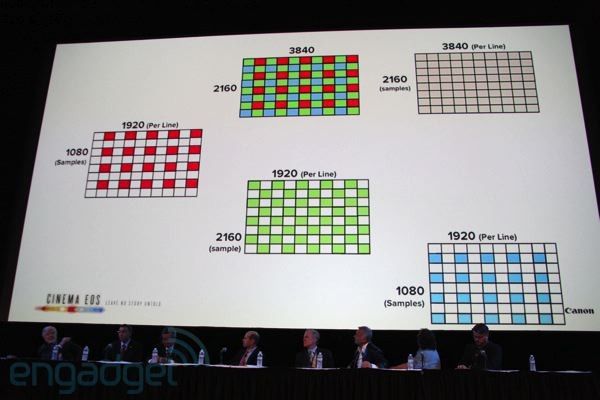

Eνα πολυ πολυ ενδιαφερον ποστ που βρηκα σχετικα με την αναλυση των 22mp ειναι το εξης :
I have no insider information, but just wanted to point that 22 MP has some “magical” properties for HD video, as it corresponds exactly to a 3Χ3 oversampling of the final video resolution. (22 MP, minus crop for 16:9 ratio, divided by 9, equal 1080×1920)
The next “magical” resolution (4Χ4 oversamping) is at 39 MP.
Αν ειναι ακριβες αυτο τεχνικα τοτε φανερωνει ξεκαθαρα και το γιατι επελεγη σχεδον μηδενικη αυξηση της αναλυσης απο τα 21 στα 22 mp.
Τεχνικά είναι μεγάλη μανούρα (αν οχι αδύνατο) να δουλέψει σωστά το 3χ3=1 που υπονοείται. Ο λόγος είναι οτι στο ενα μπλοκ 3χ3 έχεις όμορφα και ωραία 5 πράσινα 2 κοκκινα και 2 μπλε πιξελ και μάλιστα συμμετρικά ως προς το κέντρο αλλά στο διπλανο έχεις 4 πρασινα 4 κοκκινα και ΜΟΝΟ ΕΝΑ μπλε (ή και αντίστροφα για τα κοκκινα μπλε). Επομένως η λύση για να έχεις ίδια μπλοκ 3χ3 είναι να αφήνεις κενές γραμμές ... αρα χρειάζεσαι μπλοκ 4χ4.
Τωρα το καλό με αυτή την λογική των μπλοκ 2χ2, 3χ3 ... είναι οτι έιναι εύκολο το binning (συγχώνευση) σε πίξελ ίδιου χρώματος που γίνεται ηλεκτρικά πριν ακομα και απο την ενίσχυση ISO με μηδενικό κόστος σε χρονο και θερμοτητα. Απο ενα μπλοκ 3χ3 θα φθάσουν στο Dac 3 δεδομένα και οχι 9, αντίστοιχα απο 2χ2 έχεις πάλι 3 δεδομένα αντι 4 (συγχωνευονται μόνο τα πράσινα). Και μάλιστα δεδομένα στιβαρά σαν να προέρχονται απο πιξελ με μέγεθος 5πλασιο (για τα πράσινα) ή διπλάσιο (κοκκινο, μπλέ). Και επι πλέον δεν χρειάζεται ουσιαστικά demosaic απλά εκλαμβάνονται οι τιμές των R, G, B σαν να είναι οι συνιστώσες ενος RGB πιξελ. Μιλάμε για διαδικασία 100 φορες πιο απλή απο demosaic.
Επίσης καλό παρελκόμενο είναι οτι τα 1920Χ1080 πίξελ που παράγονται με τέτοιο τρόπο, δίνουν ανάλυση σαν να ήταν πίξελ foveon 900-1000/1080. Ενω ενας αισθητήρας Βayer 1080 γραμμών δεν μπορεί να δώσει πάνω απο 700-750/1080 γραμμές με MTF 50.
Το κακό είναι οτι χρειάζεται και ανάλογης ισχύος Antialising φιλτρο αλλιώς παίρνεις aliasing/moire. Οχι ευθέως ανάλογης εκτροπής φίλτρο, για τα 2χ2 χρειάζεται περιπου 1,5χ για τα 3Χ3(+κενο=4χ4) περίπου 3Χ. Αυτό δεν είναι πρόβλημα σε μηχανές αποκλειστικά για βιντεο όπως η C300, βάζουν το κατάλληλο φίλτρο και τελειώνουν. Αλλά σε υβριδικές VDSLR που ειναι πρώτιστα φωτογραφικές ενα τέτοιο φίλτρο θα βγάλει ΠΟΛΥ ΘΟΛΟΥΡΑ, αναγκαστικά χρησιμοποιούν φίλτρο με δύναμη εκτροπής κατάλληλο για την πλήρη ανάλυση των πίξελ οπως εμφανίζεται στις φωτο.
Επίσης προβληματικό είναι στο μπλόκ 2χ2 οτι τα μπλέ και κόκκινα πιξελ είναι έκκεντρα.
Η Canon δίνει κάποια PDF για τον αισθητήρα της C300 που χρησιμοποιεί τέτοια τεχνική.
Περίληψη και λινκ... http://image-sensors-world.blogspot.com/2011/12/canon-super-35mm-cinema-sensor.html
Θα πρεπει να περιμενουμε να δουμε τι θα βγαλει τελικα η Canon Ηλια. Και αυτο γιατι στην προσφατη C300 που ηταν η πρωτη της αποπειρα εδραιωσης στην σοβαρη βιντεογραφια οπως ανελυσαν οι ανθρωποι της εταιρειας ο τροπος αποπλεξης χρωματος ειναι διαφορετικος.
Δεν αποκλειω να μεταφερουν αυτον τον τροπο διαβασματος του χρωματος και στις dslr τους.
Ναθ, αν ανοίξεις τα PDF της Canon στα οποία αναφέρεται το λινκ που σου έβαλα θα δείς και ποιός είναι ο νεος αυτός τρόπος.
Ελάχιστα καινοτομικό το βλέπω (και ας λένε οι μαρκετίστες). Είναι γνωστο απο γεννήσεως Bayer και ο ευκολότερος τρόπος να κάνεις σύμπλεξη (οχι απόπλεξη) των τριών μονοχρωματικών καναλιών του Bayer αισθητήρα σε τριχρωματικά RGB πιξελ.
Δεν Βολεύει στις φωτογραφικές, διότι απαιτεί 4πλάσια πίξελ απο την τελική ανάλυση και ΑΑ φιλτρο μεγαλύτερης εκτροπής. Με την κλασσική αντιμετώπιση (demosaic) χρειάζονται το πολύ 2πλάσια πίξελ Bayer έτσι δουλεύουν οι RED, SONY κλπ.
Η καινοτομία είναι οτι (στην C300 αλλά και στην 1Dx, μακάρι και στην 5Dx) έβαλαν διπλές παράλληλες γραμμές μεταφοράς σε κάθε στήλη (αυτες που μεταφέρουν το σήμα απο κάθε πίξελ στον ενισχυτή στήλης, όπου ενισχύεται το σήμα ανάλογα με το επιλεγμένο ISO για να καταλήξει μετά στο DAC για ψηφιοποίηση). Απο αυτές τις γραμμές η μία μεταφέρει σήμα απο τα πράσινα πιξελ και η δεύτερη απο τα μπλέ+κοκκινα.
Η υπαρξη δυο γραμμών μεταφοράς
- αφενός δίνει διπλή ταχύτητα κρατώντας τον χρονισμό ανάγνωσης/ρησετ στα ίδια επίπεδα (στις Canon είναι σχετικά χαμηλός 30Hz/στήλη και τώρα γίνεται Χ2 = 60, οι Panasonic π.χ. είναι πολύ πιο γρήγορες 120Hz για την λειτουργία AF). Η διπλάσια αυτή ταχύτητα μειώνει στο μισό και το rolling shutter. Και μάλιστα διατηρείται και σε ληψη 24-25fps ενω οι Panny/Sony εχουν τέτοιο χρονισμό μόνο στο 50-60fps.
- αφετέρου έχει βολικά απομονωμένα τα πράσινα κανάλια ωστε να κάνει πολύ εύκολα συγχώνευση (binning) των ζευγαριών (τα δυο διαγώνια πράσινα σε κάθε μπλοκ 2χ2) ηλεκτρικά δηλ. απλά γρήγορα και χωρίς κατανάλωση. Kαι αυτή η συγχώνευση μειώνει τα δεδομένα που πάνε στο DAC (3 αντι 4 για κάθε μπλόκ) αρα και μειώνει το απαιτούμενο bandwidth = μειώνει και το θόρυβο αυτού του σταδίου. Επιπλέον τα συγχωνευμένα δεδομένα είναι σαν να προέρχονται απο 1 πιξελ διπλάσιου μεγέθους με SNR αυξημένο κατά 1,4. Και τέλος ουσιαστικά δεν χρειάζεται debayer.
Tωρα αυτή η συγχώνευση μπορεί να γίνει και ψηφιακά κατα την διαδικασία demosaic με "ίδια??" (έτσι το καταλαβαίνω αλλα δεν είμαι σίγουρος, κατι γράφουν τα PDF που θέλει ψαξιμο) ποιότητα αλλά με μεγαλύτερες απαιτήσεις σε bandwidth και επεξεργαστική ισχύ.
To Dcraw έχει ένα mode που κάνει ακριβώς αυτό 2χ2->1 (είναι και ταχύτατο σε αυτο το mode) και μπορούμε να δούμε σε παράδειγμα τι αποτέλεσμα δίνει (ευκρίνεια/ανάλυση/θορυβος) και τι προβλήματα (aliasing/moire)
Δεν είναι και τόσο σπαζοκεφαλιά να κάνεις ένα σύστημα να λειτουργεί στο 3x3. Απλώς επανασχεδιάζεις τη διάταξη των χρωμάτων στο φίλτρο Bayer. Πχ σε τετράγωνα 3x3 θα μπορούσε οι 4 γωνίες και το κεντρικό να καταλαμβάνονται από το πράσινο (5 πράσινα δλδ), και τα λοιπά να τα παίρνουν συμμετρικά το κόκκινο και το μπλε. Βέβαια σε φωτογραφική χρήση θα μείωνε αναλόγως την ανάλυση, αυτονόητα.
Δεν ηξερα οτι το εφαρμοσαν και στην 1Dx . Το θεωρω δεδομενο τοτε οτι θα το βαλουν και στην 5Dx . Πιθανον να ειναι και ιδιας γενιας αισθητηρας απλα λιγο μεγαλυτερος.
