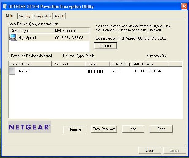

Εγώ έχω στο ίδιο δωμάτιο (απέναντι τοίχοι) και στην ίδια φάση, αυτά τα δύο Netgear
http://support.netgear.com/app/products/model/a_id/2676
http://support.netgear.com/app/products/model/a_id/2634
τα οποία και τα δύο, λένε maximum 85 Mbps.
Αν δείς την εικόνα, το διαγνωστικό λέει ότι δουλεύουν στα 55 Mbps (το οποίο παίζει από 48 έως 58). Αρκετό για ασυμπίεστο DVD, αλλά όχι για HD mkv.
Αν ανάψει το φωτιστικό οροφής στο διπλανό δωμάτιο (2 λάμπες οικονομίας), η ταχύτητα πέφτει στα 38 - 45 Mbps.

Και μενα η εφαρμογη ελεγε οτι κλειδωνουν στα 85Mbps αλλα το tranfer ηταν στα 2,5 MByte το πολυ
Με 2,5 Mbps όμως, δεν νομίζω ότι μπορείς να δείς DVD (ασυμπίεστο), θα πρέπει να σου κάνει κολλήματα. Είναι σαν να προσπαθεις να δεις DVD μέσω internet, έχοντας (internet) λίγο πάνω απ' τη minimum ταχύτητα των 2 Mbps.
Τί μάρκα είναι τα powerline σου και η προέλευση του διαγνωστικού?
Κάτι άλλλο που μπορείτε να δοκιμάσετε, το speedtest.net από ένα pc, που παίρνει δίκτυο απ' το powerline.
Αντίστοιχα, το ίδιο test, από ένα pc συνδεδεμένο ενσύρματα ή/και ασύρματα στο router.
Ακριβως, επειδη δεν μπορουσα να δω ουτε dvd, περασα ενα καλωδιο και ησυχασα.
Τα powerline ηταν της homeplug η οποια μαλλον τα δινει και σε αλλες εταιριες.
Εγω ειχα αυτα ακριβως http://www.homeplug.org/certified_products
Την εφαρμογη την κατεβασα απο το site και ειναι σαν την δικη σου ακριβως μονο που δεν γραφει netgear.
Παντως τα συγκεκριμενα powerlines ηταν τα μονα που επαιξαν σε τριφασικο.
