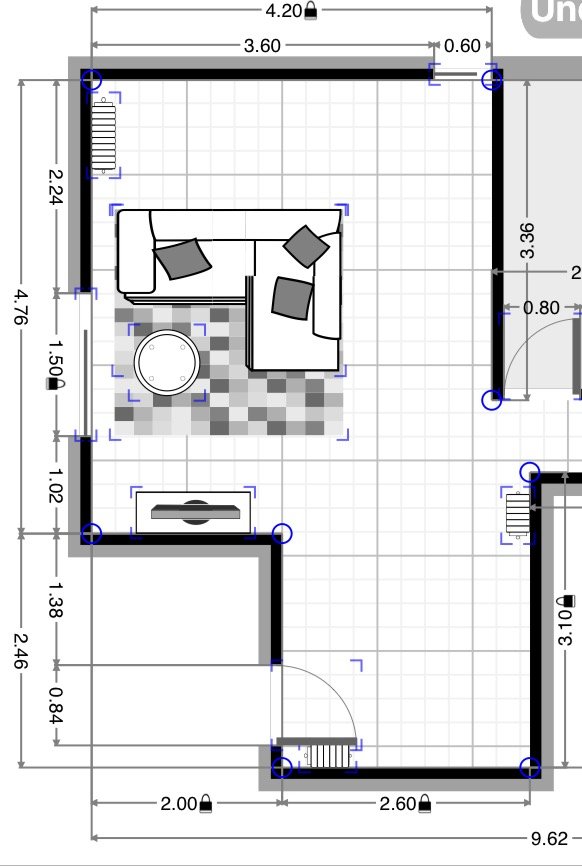

Στο δικό σου θέμα δεν έχουμε μία πολύ χρήσιμη πληροφορία, αυτή του χώρου που πρέπει να καλύψεις, όσο να ναι άλλο ένα σαλόνι 60τ.μ. κι άλλο μία κρεβατοκάμαρα 15 τ.μ. Στο μεγάλο χώρο θα χρειαστείς όγκο καμπίνας και μεγάλα γούφερ στο μικρό και με βάσης θα κάνεις τη δουλιά σου, μετά θα πρέπει να αναζητήσεις και τον ενισχυτή που θα κουμπώσει στα ηχεία ώστε να γίνει ένα σωστό πάντρεμα σε θέμα οδήγησης αλλά και χροιών. Για τι μπάτζετ μιλάμε;
Ο χώρος είναι καθιστικό γύρω στα 20τμ (έχω βάλει κάτοψη στο πρώτο post) και το budget είναι στα 700-800 για 2καναλο + 300-350 για 5.1, ενώ στην περίπτωση αντικατάστασης του A/V 1000-1200 .

Η απόσταση μεταξύ των ηχείων είναι 1,5 μετρο με δυνατότητα να ανοίξει μέχρι 2 μέτρα για τις ακροάσεις. Απόσταση από τον πίσω τοίχο 30-40εκ.

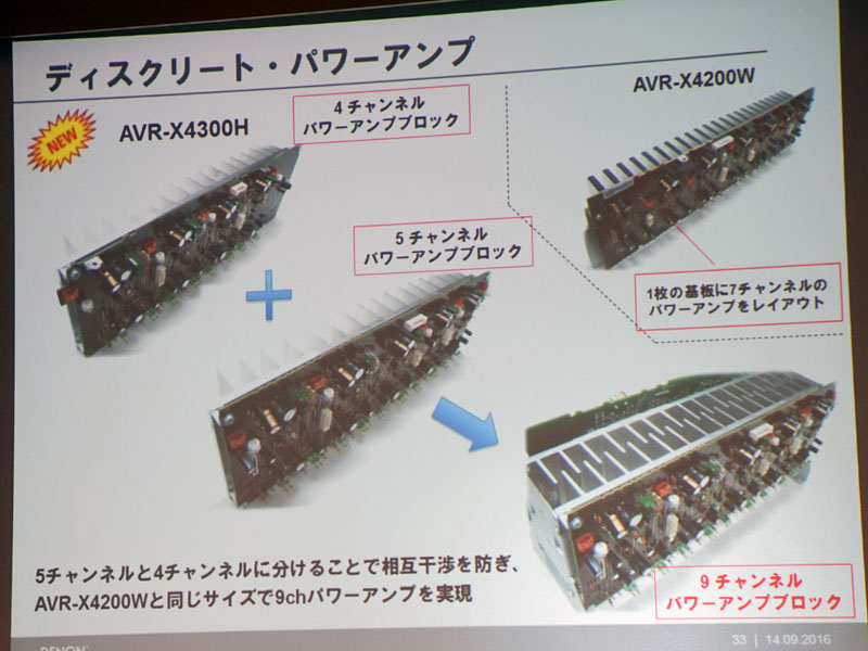

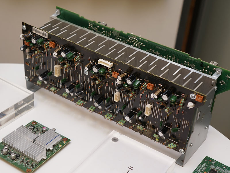

Μεταξύ 4200 και 4300 πάντως, οι διαφορές οι κύριες εκτός από τα 7 σε 9 κανάλια, είναι ότι έχει διαφορετικό μπλοκ τελικού και πλήρη επεξεργασία από τις pre-out.
AVR-X4300H
Max Number of Processing (Preamp) Channels
11.2
AVR-X4200W
9.2
Ενώ ο 4300 ανοίγει και την πόρτα στο HEOS της Denon.
Δεν θα κοιτούσα καθόλου τον 4200 προσωπικά :slapface:
