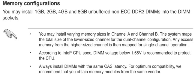

Στο site της Asus (μητρική) υπάρχει μια λίστα με συμβατές μνήμες αλλά ψιλοχάθηκα...
Το να είναι ίδια μάρκα υποθέτω δεν έχει σημασία αλλά εκτός από το να είναι DDR3 και (προφανώς) 1333 MHz, πρέπει να κοιτάξω κάτι άλλο; Το CAS ίσως; Κάτι άλλο;
2. Τοποθέτηση
Απ'ότι βλέπω στο manual της μητρικής, συνίσταται η χρήση 1,2 ή 4 dimm, οπότε αφού έχω ήδη 2 των 8 Gb, πρέπει να αναζητήσω δύο dimm των 4 Gb. Τα υπάρχοντα dimm είναι τοποθετημένα στις θέσεις A2 και B2 οπότε υποθέτω ότι τα δύο των 4 Gb θα πάνε στις θέσεις A1 και B1.Το αντιλαμβάνομαι σωστά;

Διαφωνώ. Eίναι λάθος να πάρει μία μόνο ακόμα μόνο μνήμη καθώς θα πάει περίπατο το dual channel, και επειδή βλέπω πως έχει μητρική ASUS με Z77 chipset είμαι σχεδόν σίγουρος ότι θα δημιουργεί προβλήματα η λύση με 3 dimmάκια (πχ τυχαία bootloop κλπ) Για αρχή ας ενεργοποιήσει το XMP PROFILE μέσα από τα BIOS για να ανέβουν οι συχνότητες στα 1600MHz και στη συνέχεια , αν θεωρεί πως του είναι απαραίτητη όντως η περισσότερη μνήμη τότε να ψάξει να βρει ίδια ντιμάκια ή την μπλε σειρά της Hyper-X ή εναλλακτικά ένα ζεύγος corsair vengeance που είναι από τις καλύτερες και εγγυημένες προτάσεις ddr3 στα 1600Mhz.
μια χαρά παίζει dual channel και με 3 DIMMs ( "flex mode" ), αλλά πιο ιδανικό τα 4 DIMMs ( εκτός και αν είσαι σε υψηλά mem clocks, όπου συνήθως χάνεις clocks με 4 DIMMs πάνω λόγω φόρτου στον mem controller ).
το θέμα είναι μην τύχει σε ζευγάρια μνημών που δεν κάθονται καλά μαζί ( και μετά μπλέκεις με SPD crossflashing ή με RMA και αλλαγές ) [ σιγά μην βρεί ίδιο κιτάκι στα ράφια ]
