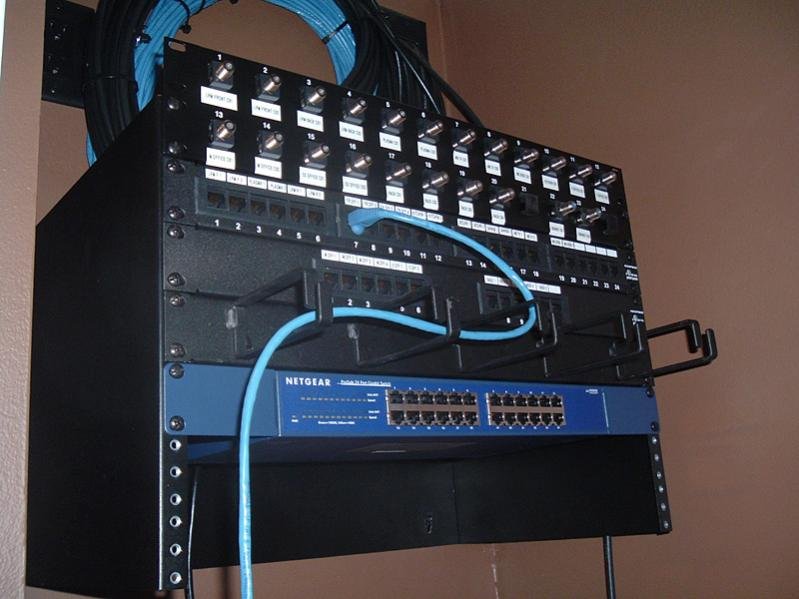

Στο διαμέρισμα που επισκευάζω θα κατασκευάσω μια καινούργια εγκατάσταση παροχής τηλεοπτικού σήματος (Δορυφορικού και επίγειου).
Το διαμέρισμα δεν έχει αυτή τη στιγμή εγκατάσταση παρά μόνο στο σαλόνι. Οπότε θα δημιουργηθούν καινούργιες διαδρομές.
Πρόθεση μου είναι να καλύψω κάθε πιθανή εκδοχή για το μέλλον.
Έχω καταλήξει ότι το καλύτερο θα ήταν να δημιουργήσω μια τοπολογία Αστέρα σαν την επισυναπτόμενη φωτογραφία.
Τα καλώδια από το φωταγωγό θα καταλήξουν στο Rack που θα υπάρχει το Patch Panel του Ethernet και τα καλώδια του τηλεφώνου.
Ο Ηλεκτρολόγος μου προτείνει να κατεβάσω 1 καλώδια Επίγεια και 2 Δορυφορικά, καθότι μου λέει έτσι απαιτεί πλέον η Nova.
Ακούω προτάσεις, τι ξεχνάω, τι κάνω λάθος, τι πρέπει να προσθέσω.
Σας ευχαριστώ πολύ,
