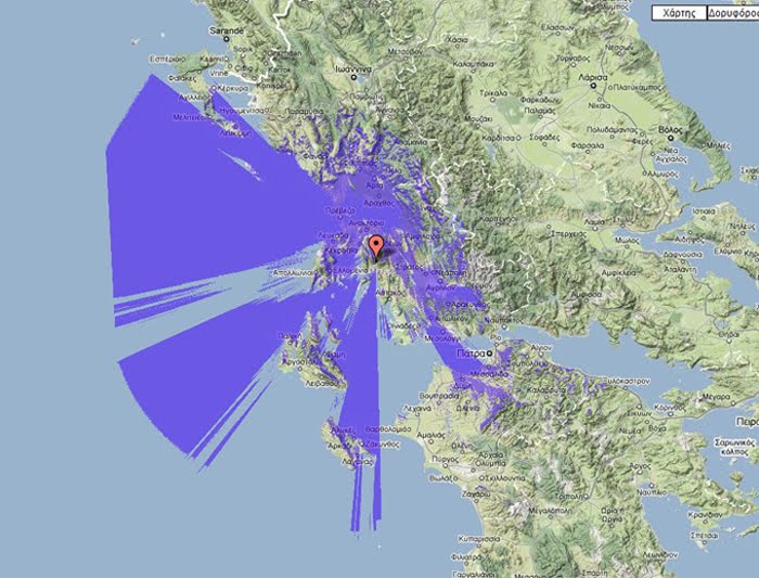

Ρε παιδιά έχω μια απορία. Πως μπορώ να ξέρω αν μπορώ να πιάσω τη μετάδοση απ τα Ακαρνανικα? Μένω σε ενα χωριο κοντα στο αγρινιο, που στο χαρτη καλυψης της digea ειναι και δεν ειναι μεσα στη ζωνη καλυψης. Αν μπορει καποιος ας βοηθησει να μην αγοραζω τζαμπα αποκψδικοποιητη.
Re: Επίγεια ψηφιακή στην Αιτωλοακαρνανία.
Μόνο με δοκιμή θα το μάθεις. Δανείσου κάποιον αποκ/τή και τσέκαρε. Η ΕΡΤ εκπέμπει ήδη στο κανάλι 28. Αν πιάνεις ΕΡΤ, θα πιάνεις και Digea.
Που κοιτάει η κεραία σου?

Μετα απο δοκιμες παλια, κατεληξα οτι θα την ειχα στραμμενη ή προς τα ακρνανικα, ή νοτιοανατολικα προς τη μερια της πατρας (δεν ξερω ακριβως πως λεγετε το κεντρο εκπομπης). αλλα προς πατρα τα αναλογικα επιαναν καλυτερα σε σχεση με τα ακαρνανικα
Η κατάσταση είναι λίγο αμφιλεγόμενη, και από μακρυά (μη γνωρίζοντας την περιοχή) δύσκολο να γίνει διάγνωση.
Η εμπειρία μέχρι τώρα λέει πως αφού μπορείς να έχεις αναλογική λήψη από Ακαρνανικά, θα έχεις και ψηφιακή.
Αν σου είναι δύσκολο να βρεις έναν αποκ/τή από γνωστό, περίμενε μερικές μέρες να δεις τι θα κάνουν και οι συγχωριανοί σου και βλέπεις, ή ρώτα έναν τεχνικό της περιοχής

Πλέον στην Ζάκυνθο πιάνουμε την ΕΡΤ στο κανάλι 28 και μάλιστα ακόμη και με εσωτερική κεραία.
Στο 31 και 37 ακόμη τίποτα.
Απάντηση: Re: Επίγεια ψηφιακή στην Αιτωλοακαρνανία.
Στην Κεφαλονιά έξω από το Αργοστόλι η ΕΡΤ άφαντη από το 28. Αυτό σημαίνει ότι η ψηφιακή θα αργήσει να έρθει προς τα εδώ.
Από τον χάρτη κάλυψης φαίνεται οτι μόνο η Ιθάκη και η βόρεια Κεφαλονιά (Φισκάρδο) έχουν λήψη.

εμενα στην ζακυνθο τωρα πια πιανει κανονικα
Λήψη έχει μεγάλο μέρος της Ζακύνθου ειδικά το βόρειο τμήμα.
Από 9/12 λαμβάνουμε και τα κανάλια της DIGEA. Η εκπομπή της EΡT είχε ξεκινήσει ακόμη νωρίτερα.

5κμ βόρεια της Αμαλιάδας πιάνω κανονικά 70% το δεύτερο πακέτο της Digea, 56% της ΕΡΤ παρόλο που είναι πιο δυνατή φαίνεται φρακάρει με την αδύναμη ΕΡΤ3 στο Φραγκαπήδημα. Το πρώτο πακέτο δεν το πιάνω σχεδόν ποτέ της Digea είτε λόγο της ΕΡΤ1 που ειναι αρκετα δυνατη απο φραγκαπηδημα ή ο συγκεκριμένος πομπός τους δεν ειναι ότι καλύτερο. τα κανάλια τα βρίσκει χωρίς εικόνα. από τρίτη θα δοκιμάσω μια απομίμηση της DAT75 (Τρίαινα) μήπως μπορέσω
