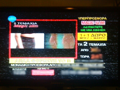

Περιοχή Μηχανιώνας εδώ και μία εβδομάδα μας κάνει κόλπα το πακέτο της συχνότητας με alpha-Ant1 & Makedonia TV. Είναι πρόβλημα συχνότητας παίδες ή δικό μας πρόβλημα κεραίας ενδεχομένως?

Τελικά να απαντήσω ότι μιας και βρήκα τον γείτονα και πιάνει αυτός ΆΝΤ1 το πρόβλημα είναι κάπου στο σπίτι. Ενδεχομένως να θέλει κάποιο μικρό γύρισμα η κεραία? ψάχνοντας πάντως χειροκίνητα με τον αποκωδικοποιητή στη συχνότητα 24 μου δείχνει ποιότητα σήματος 0.
Επίσης πιάνω κάτι σκοπιανά κανάλια που στο σπίτι μου στη Θεσσαλονίκη (περιοχή Ρετζίκι) δεν εμφανίζονται. Εχει να κάνει και αυτό με τον προσανατολισμού της κεραίας?
Δες μήπως ο αέρας σου γύρισε την κεραία σου προς τα βόρεια και έχεις πρόβλημα με τα Σκοπιανά ψηφιακά και συγκεκριμένα με την 24 που μάλλον άνοιξε από το Turtel και λογικά πρέπει να πιάνεις και την 39 mpt hd . Αν ναι γύρισε την κεραία ανατολικά προς Χορτιάτη .
Το γεγονός ότι πιάνει Αντ1, άλφα και Μακεδονία μέχρι τις 21:0-21:30 περίπου πιστεύεις ότι οφείλεται στο θέμα της κεραίας?
Κοίτα κατ αρχάς δεν μου είπες αν πιάνεις και άλλες συχνότητες από Σκόπια και αν η φώτο που έχεις είναι από την συχνότητα 21uhf και πες μου η κεραία σου τι τύπος είναι ειδικά αν είναι πλέγμα τι εγκατάσταση έχεις γενικά για να σου πω τι μπορείς να κάνεις..
