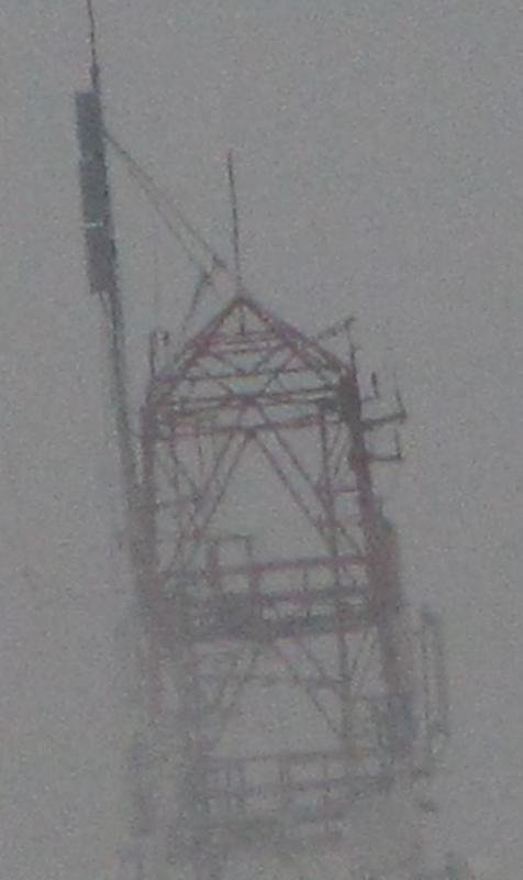

Αν και αυτη την ωρα λογω βροχης δεν εχω καλη ορατοτητα απο εδω που μενω εχω την εντυπωση οτι δεν ειναι ολα τα panels τοποθετημενα εχω την εντυπωση πως λειπουν αυτα προς τα νοτια.Εαν καποιος που ειναι ποιο κοντα τα βλεπει καλυτερα να μας πει και ποσες σειρες εχουν βαλει γιατι λογικα μετα το κλεισιμο των αναλογικων της Νova θα πρεπει να τοποθετουν για μελλοντικη χρηση και panels για τον τριτο πολυπλεκτη της ΕΡΤ.

Foto
Re: Επίγεια Ψηφιακή Τηλεόραση στην Πάτρα.
Αυτα οπως τα βλεπω ειναι μονο τρια δεν νομιζω πως μπορουν να καλυψουν τουλαχιστ
ον 180 μοιρες
Απάντηση: Επίγεια Ψηφιακή Τηλεόραση στην Πάτρα.
πιστευω οτι ειναι ενα για καθε διαυλο. στην προκειμενη περιπτωση για την ΕΡΤ ενα για καθε ψηφιακο πολυπλεκτη (25,42 και μελλοντικα το 24).
Οπως βλεπω τον ιστο αντε να χωρεσουν αλλα δυο για την digea.
Δεν ξερω ισως να κανω λαθος ας μας βοηθησει καποιος που ξερει κατι παραπανω
Εαν ειναι αυτα ολα και ολα τοτε ειναι τοποθετημενα ανα δυο σε καθε σειρα αν και πιστευω οτι χρειαζονται τρια για καλυψη τουλαχιστον 180 μοιρων.Τωρα απο καθε σειρα μπορουν να παιξουν δυο συχνοτητες με combiner,αρα θα μπορουσε να ειναι μια σειρα για την Digea (44,46 καναλι) και δυο για την ΕΡΤ (25,42 για τωρα και αλλες δυο συχνοτητες μελλοντικα π.χ.ERT-NOVA)
