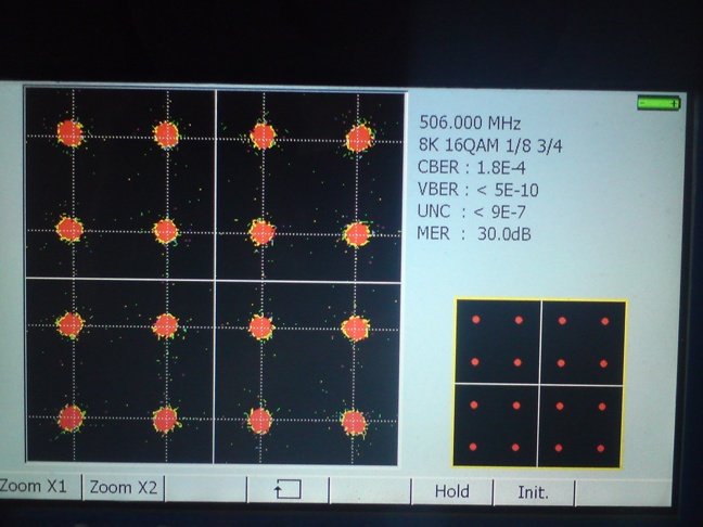

Μετρήσεις

Μετρήσεις 1
αρκετά καλό constellation... οπότε και το 64Qam να έπαιζε...
έχεις δοκιμάσει να πάρεις μετρήσεις σε πολυκατοικίες με κεντρική εγκατάσταση (κυρίως στους κάτω ορόφους) ?

Αυτό που εννοώ είναι ότι στην Ελλάδα επιλέχτηκε το 16QAM με το σκεπτικό ότι σε πολλές υπάρχουσες εγκαταστάσεις δεν θα περνάει το 64... κυρίως λόγο αρχαίων ενισχυτών, χάος καλωδίων, σπλίττερ... κτλ...
οπότε θα είχε ενδιαφέρον πως φαίνεται το constellation σε παλιές εγκαταστάσεις πολυκατοικιών..

Φίλιε mapas η φωτογραφεία είναι από κάποιες δοκιμές που έκανα για τα ψηφιακά. Η συγκεκριμένη με το Constellation πήρα μέτρηση από μια πρίζα στο ισόγειο μιας τετραώροφης πολυκατοικίας.

Φίλε mapas η φωτογραφεία είναι από κάποιες δοκιμές που έκανα για τα ψηφιακά. Η συγκεκριμένη με το Constellation πήρα μέτρηση από μια πρίζα στο ισόγειο μιας τετραώροφης πολυκατοικίας.

Το γενικό συμπέρασμα είναι ότι η διαμόρφωση πολυπλεξίας 16QAM (constellation)είναι πιο ανθεκτικό σε παρεμβολές.
