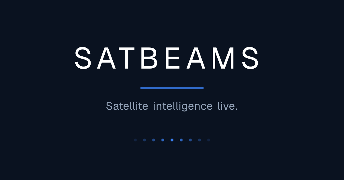

Δυστυχώς ο συγκεκριμένος δορυφόρος έχει μικρό beam και δεν φτάνει μέχρι Ελλάδα:
Ο 2G κατεβαίνει μια χαρά στη Β/Δ ελλάδα.
Στην ΑΘήνα βέβαια θέλει 1.50 μ.
