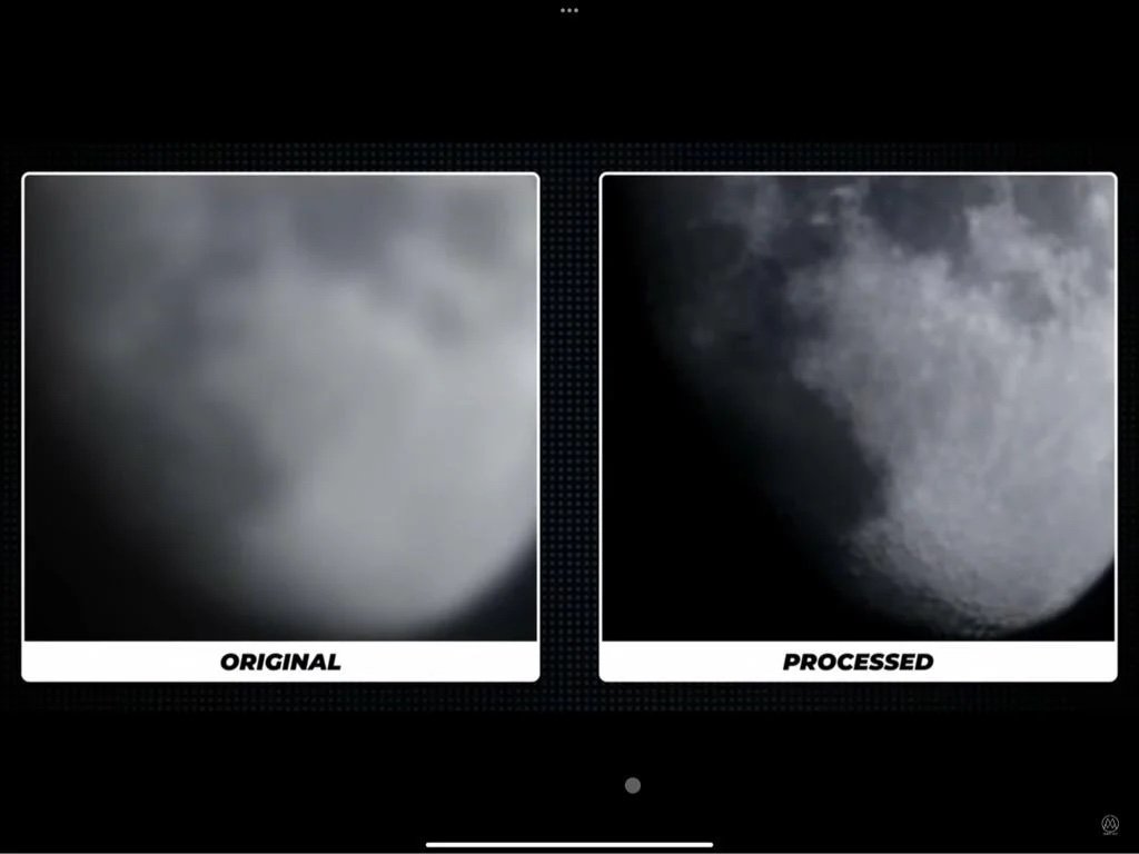

Επι της ουσίας, οπως καταλαβες, για να ενεργοποιηθεί το cheat mode πρεπει να ξεγελαστεί το samsung οτι οντως βλεπει ως θέμα το φεγγάρι. Αυτο ομως γίνεται και δεν το εκανε μόνο ο Redditor, αλλα και πολλοι αλλοι. Πχ εχω αναφερθεί ξανα στο test του MrWhostheBoss που οχι μονο εκανε blur την παρακάτω φωτο, αλλα την τυπωσε σε χαρτόνι, ξεγελασε το S23U οτι βλεπει φεγγάρι και πήρε αυτο το αποτέλεσμα:
Το ίδιο τεστ με του Redditor είναι, τα είπαμε αυτά. Έχω δικιά μου enhanced φωτό από την εν λόγω θολωμένη, στο προηγούμενο ποστ. Το θέμα, είναι ότι για να πάρεις την enhanced φωτό από την θολωμένη, πρέπει να πληρούνται συγκεκριμένες προϋποθέσεις, αλλιώς το gimmick δεν ενεργοποιείται, κάτι που δεν αναφέρει κανένας από τους Redditors/youtubers, αφήνοντας να εννοηθεί ότι η λήψη μη fake moon shots είναι αδύνατη...
