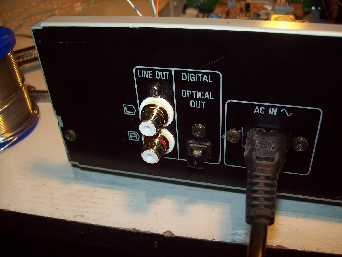

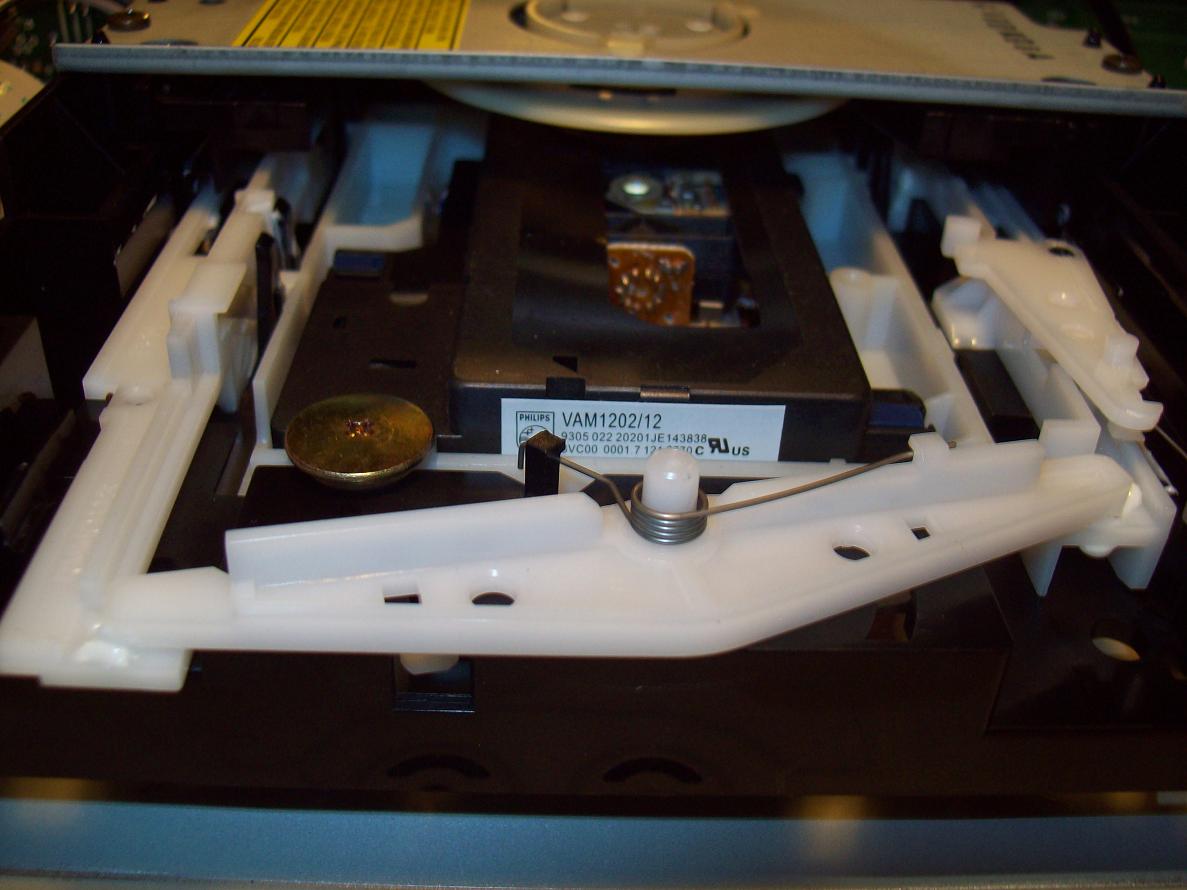

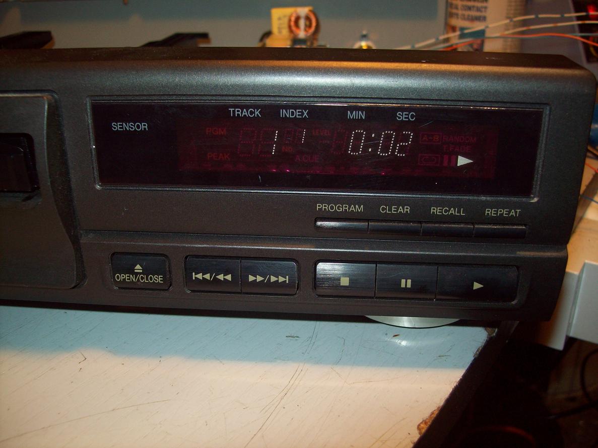

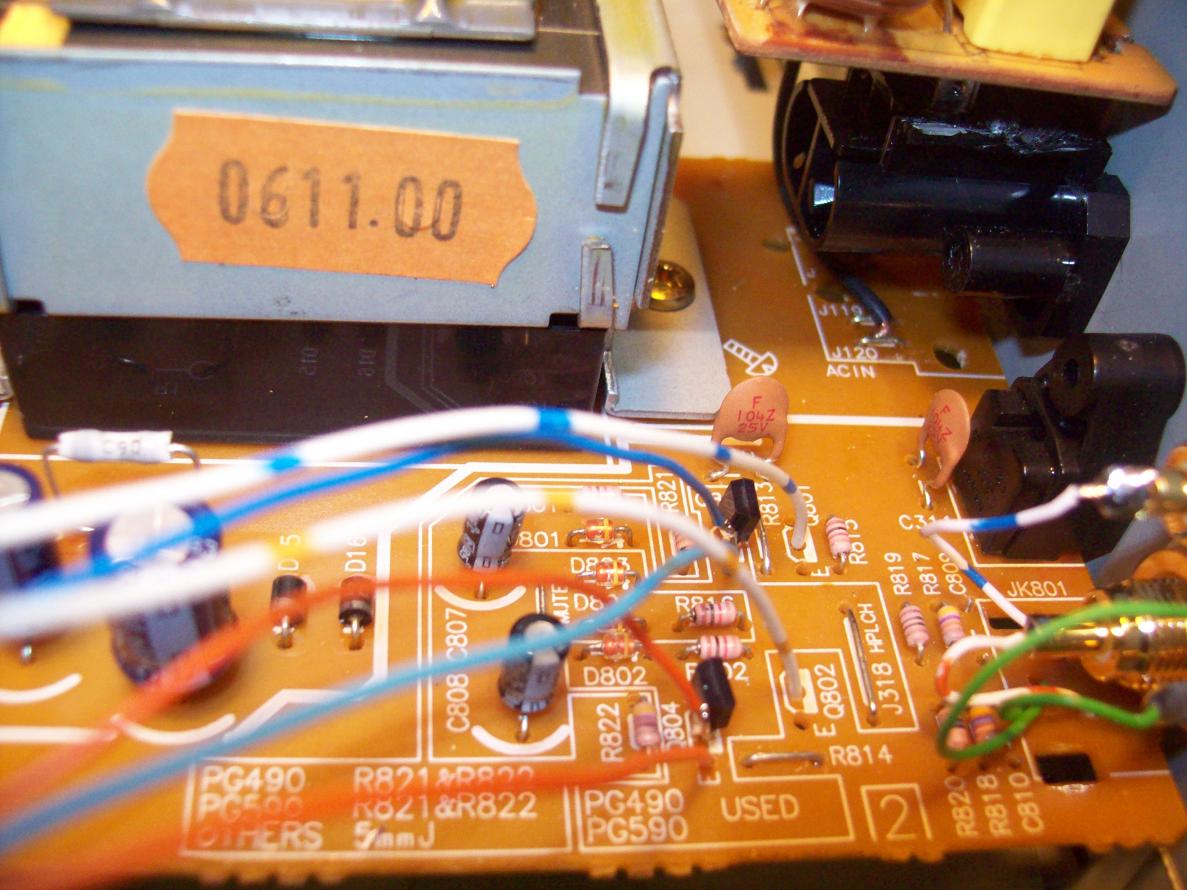

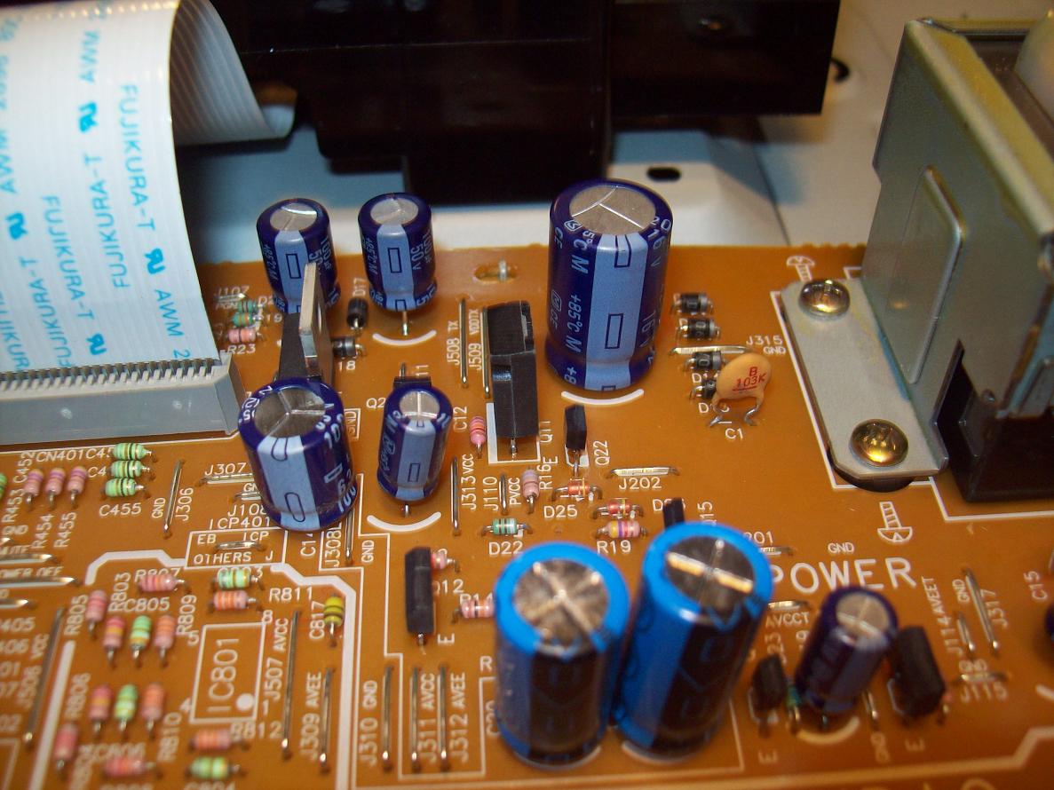

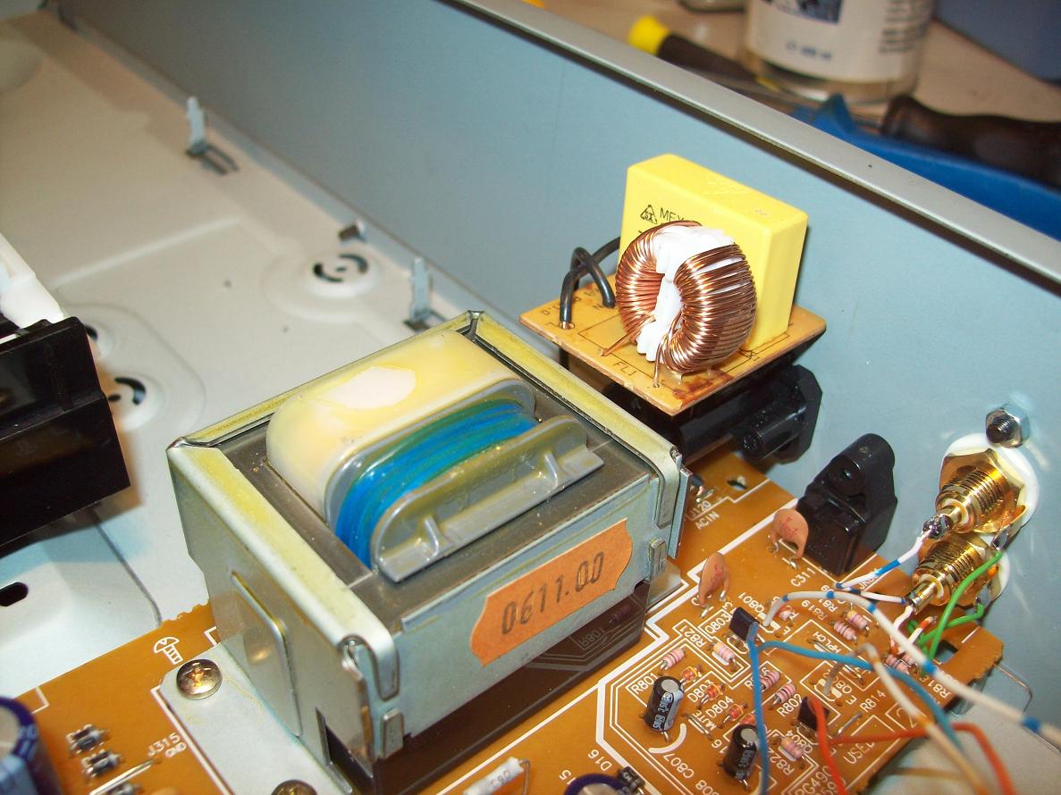

Σε ολα τα CD player που ερχονται για επισκευη η αναβαθμιση το βασικοτερο κριτηριο ειναι να υπαρχει κεφαλη laser και αν θα υπαρχει και στο μελλον . Αν ναι τοτε παμε για τα παρακατω ....
ΕΡΓΑΣΙΕΣ ΠΟΥ ΕΓΙΝΑΝ
---- Βελτιωση στο τροφοδοτικο με επιπλεον 2200 mfd στα λογικα κυκλωματα επιπλεον 2000 mfd στα ηχου .... και μερικα ακομα στην τοπικη σταθεροποιηση
*** προσφερει καθαροτερο ρευμα
---- τοποθετηση φιλτρου lc στην εισοδο της τροφοδοσιας
*** προσφερει 230 απαλαγμενο απο ΕΜΙ και γενικα καθαροτερη τροφοδοσια
---- Αλλαγη του σταδιου εξοδου απο 4560 σε 5532
*** προσφερει πιο σφιχτο μπασσο καλυτερη αποκριση συχνοτητας και καλυτερες συνθηκες αν τυχον χρειαστει να κλιπαρει ... εισοδος του 5532 ειναι Jfet μακραν πολυ καλυτερη απο απλα τρανσιτορ που εχει το 4560
---- τοποθετηση rca ultimax επιχρυσα
*** προσφερει την χαρα του ντουη που ειναι μια ζωη στο ψαξιμο και αλλαζει βυσματα πηγες και προενισχυτες πολυ συχνα
---- βελτιωση στα φιλτρα εξοδου .... εξηγω : στα consumer μηχανηματα ο κατασκευαστης πρπει να εχει ¨φυλαξει" την πιθανοτητα οτι ο πελατης θα βαλει μακρυα , η πολυ μακρυα καλωδια , κακης η πολυ κακης ποιοτητας με αποτελεσμα να οδηγηση τα σταδια εξοδου σε θορυβους η και ταλατωση για να το προστατεψει αυτο βαζει φιλτρα στην εξοδο τα οποια αν αφαιρεθουν ναι μεν υπαρχει ο αρχικος κινδυνος πλην ομως ανοιγουν τα πριμα και καθαριζουν σε απιστευο βαθμο
----αντικατασταση του κυκλωματος mute με ρελαι κλεμμενη ιδεα απο τα μεγαλα και ακριβα μηχανημα οπου σκοπο εχει να φυγουν τα τρανσιστορ που ειχε ο κατασκευαστης για αυτη την δουλεια πανω στην γραμμη του σηματος και να αντικατασταθουν με ρελαι ο οποιος δεν εχει καποια φυσικη επαφη με την γραμμη ...
*** μια πιο audiofile :116: προσεγγιση ...

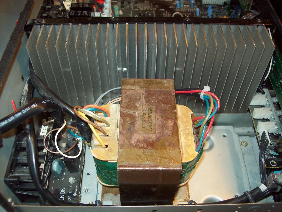

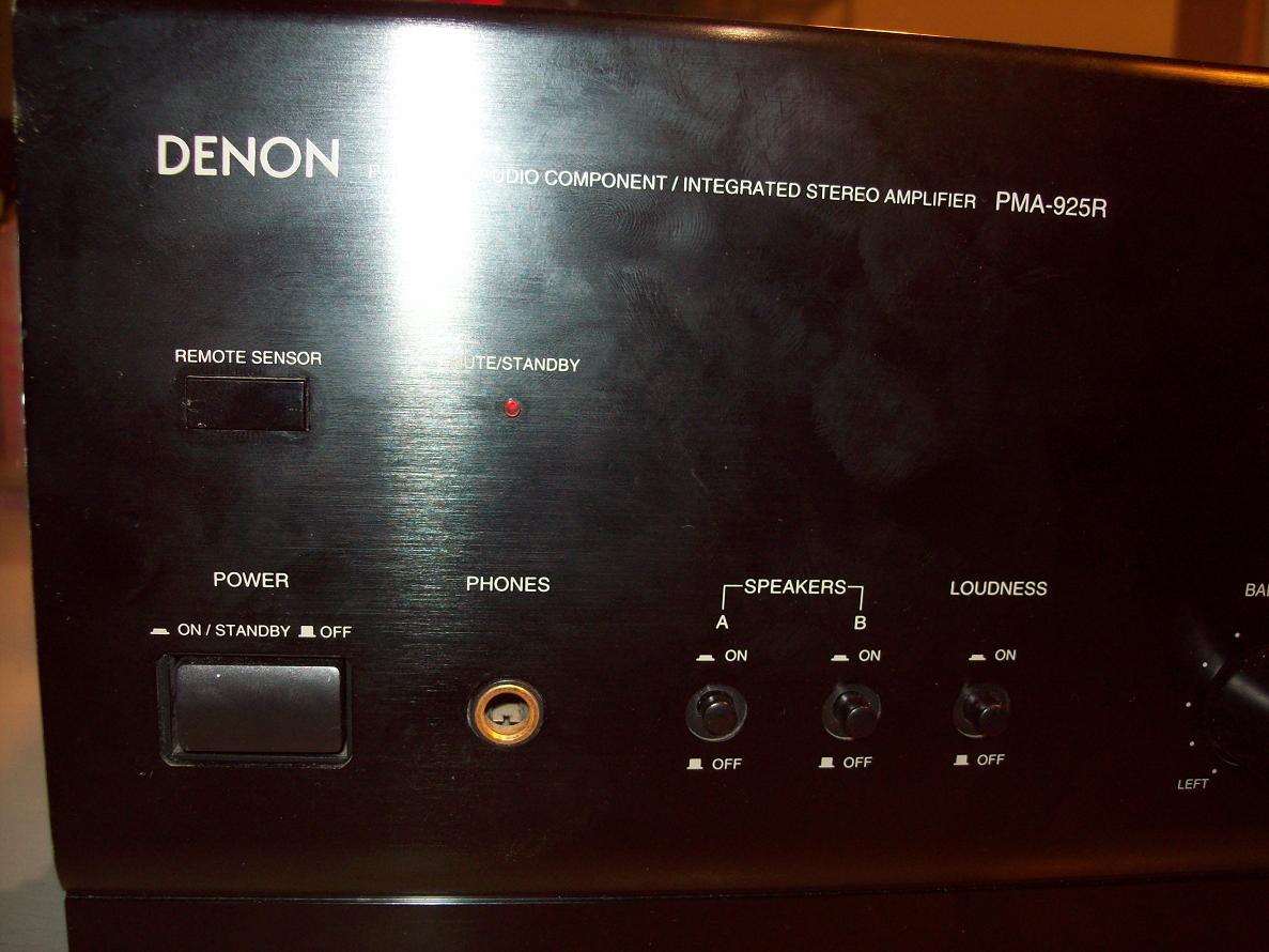

SERVICE DENON PMA 925 R

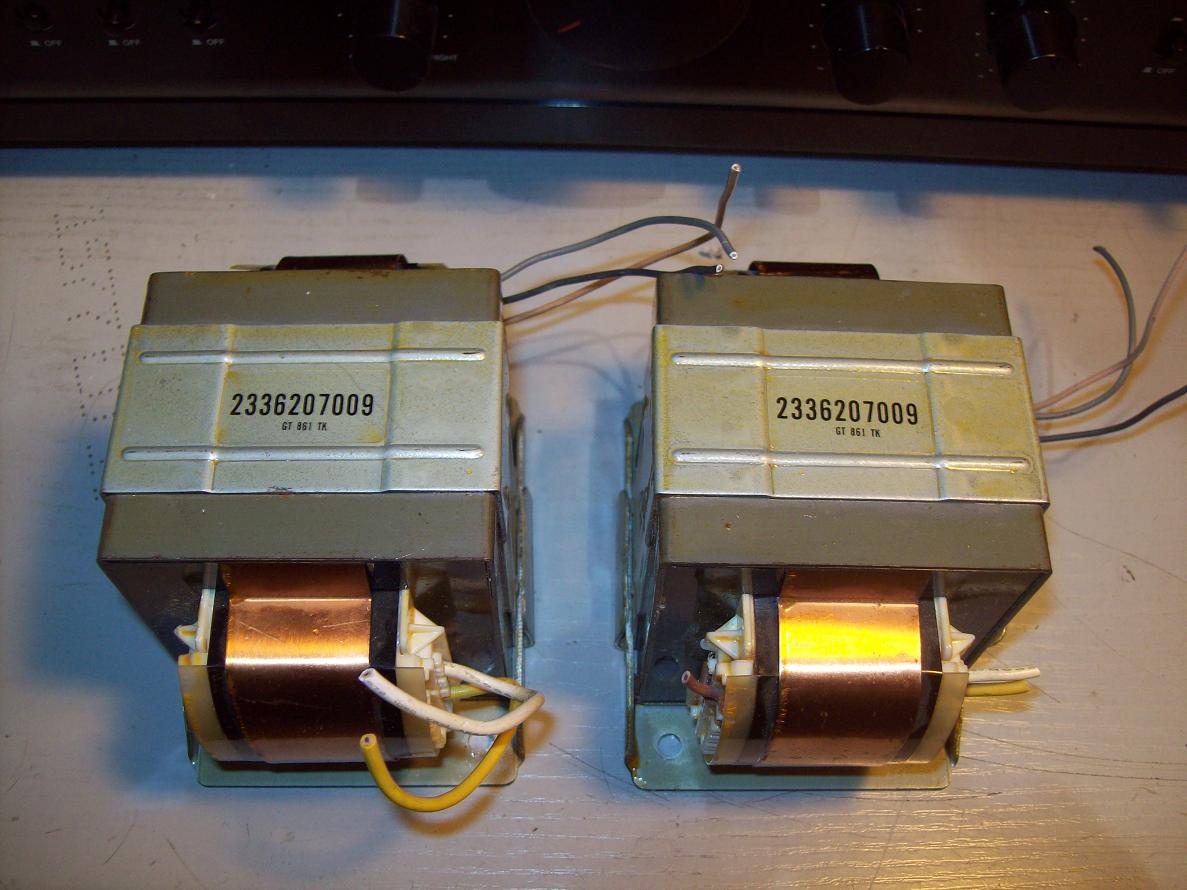

Συχνα πυκνα πεφτουμε θυματα της Ιαπωνικης τελειοτητας αλλα και της Ιαπωνικης μανιας για μειωση του κοστους αλλα μεσα σε λογικα πλαισια .

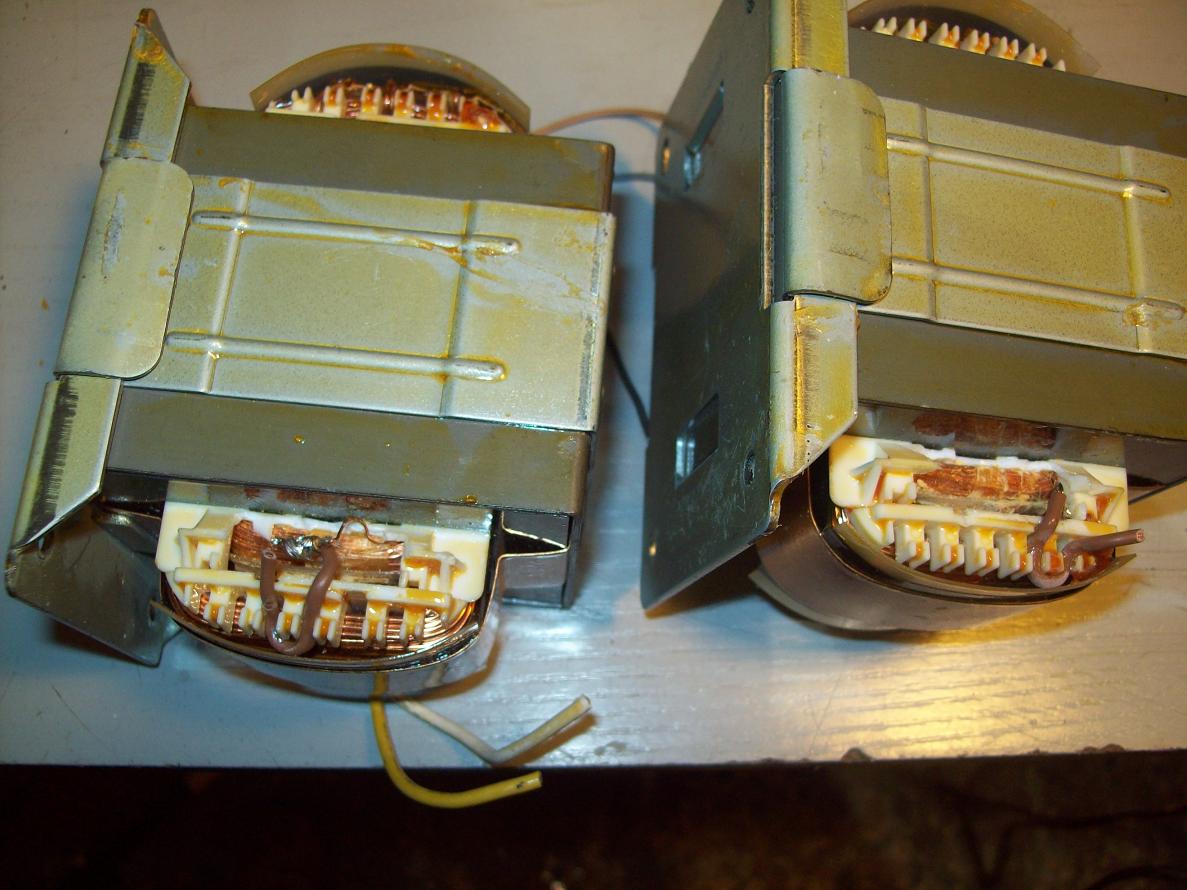

Ο λογος γινεται για τον DENON PMA 925R ο οποιος εχει μια μοναδικοτητα εχωντας δυο ιδιους μικρους μετασχηματιστες παραληλα για να τροφοδοτουν τον ενισχυτη ...Προφανως τους περισσευανε απο καποιο μικροτερο μοντελο γιατι ναι μεν αυτο σαν κατασταση λειτουργει αλλα μονο οταν ο μετασχηματιστες ειναι απολυτα μα απολυτα ιδιοι ...
Με την φωλια τους λερωμενη φροντισαν και εβαλαν μικρες θερμικες ασφαλειες στους μετασχηματιστες με σκοπο να καουν γρηγορα αν κατι παει στραβα οπως και εγινε αλλα μια και ειμαστε στην Ελλαδα καποιο παλικαρι τηε βραχυκυκλωσε για να ξαναλειτουργησει το μηχανημα ...οπου μετα απο λιγο καηκε ο πρωτος μετασχηματιστης οπου ενα αλλο παλληκαρι τον αφαιρεσε και ο ενισχυτης λειτουργουσε με εναν ο οποιος φυσικα και καηκε μετα απο λιγο καιρο....
Υπηρχε ενας μετασχηματιστης απο ενα sansui ακριβως στην ιδια ταση και σε αναλογη ισχυ ... plug and play and good to go !!!
enjoy some photos of a mess

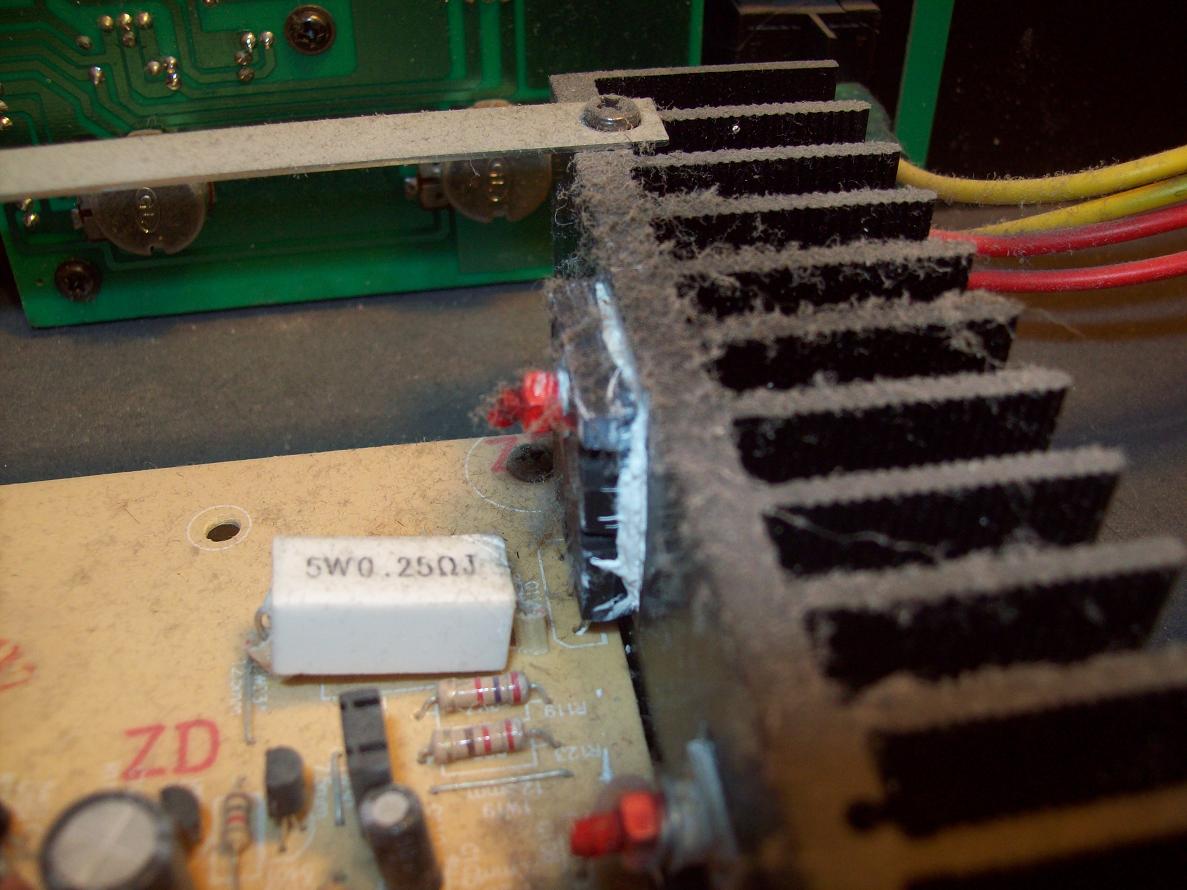

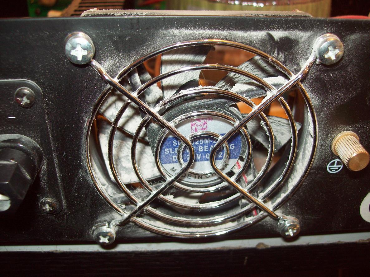

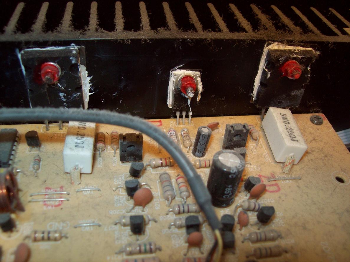

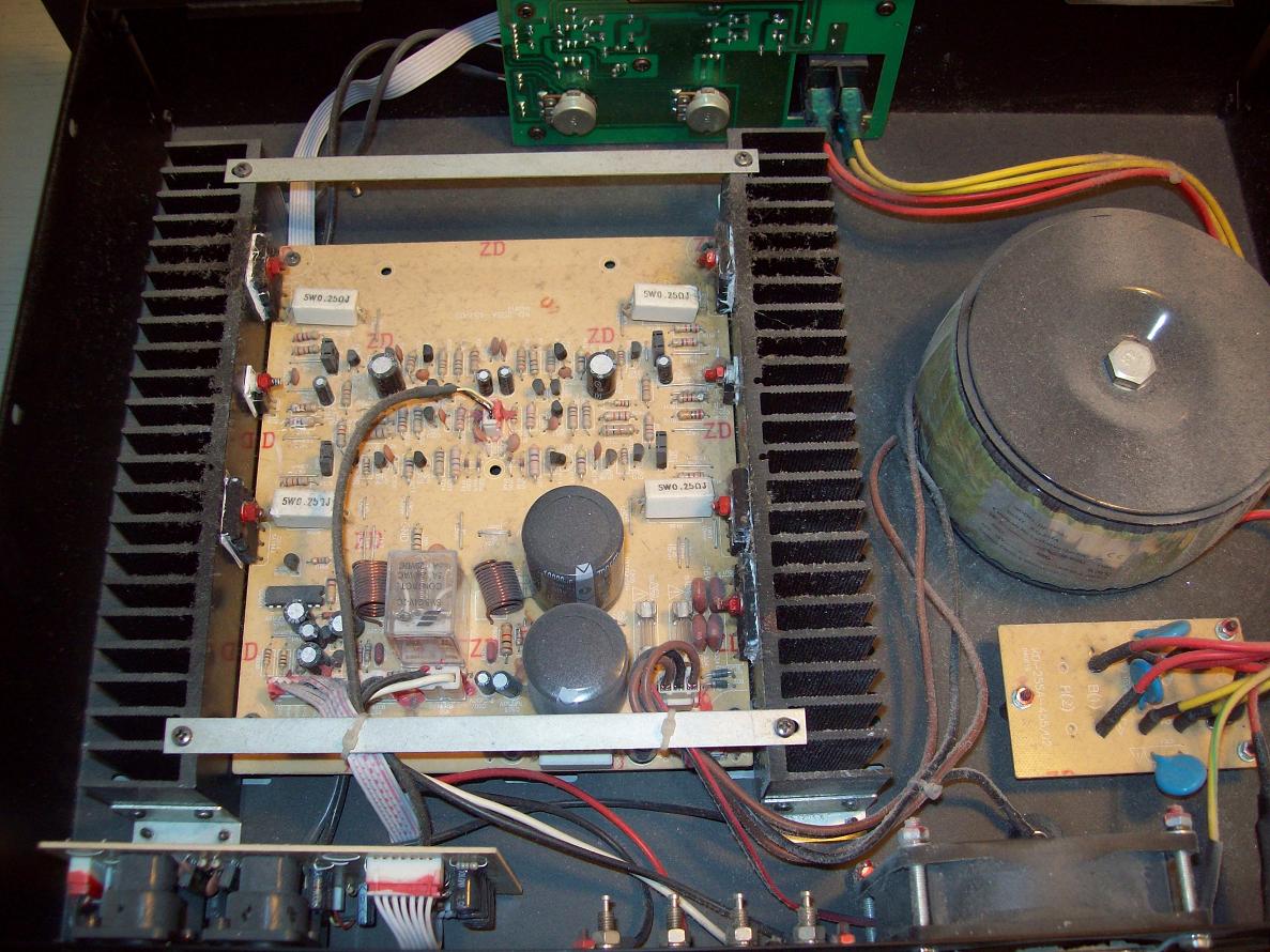

Εφτασε με πολυ μικρα προβληματα για μια μικρη επισκευη αλλα δεδομενης της ευκαιριας ειπα να τον περασω ενα τεστ με σκοπο την απομυθοποιηση σε οτι αφορα τουλαχιστον την αποκριση και την ισχυ .

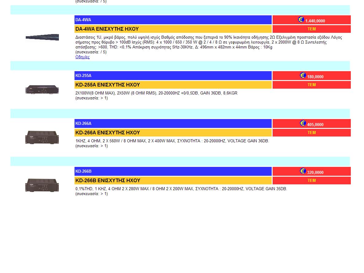

Παρακατω θα δουμε μια φωτο απο το site της εδω αντιπροσωπειας η οποια φυσικα δεν τον κατασκευαζει μονο τον πουλαει και προφανως γραφει στα specs αυτο που της λεει ο κατασκευαστης ...
Το λοιπον...... σε καθαρα ωμικο φορτιο το οποιο φυσικα δεν σημαινει και κατι γιατι ολοι μας γνωριζουμε οτι τα ηχεια ειναι επαγωγικα και σε αυτη την περιπτωση θα επεμβει το vi limmiter που υπαρχει μεσα στο μηχανημα και θα "φαει " τις κορυφες οποτε η max ισχυ δεν θα ειναι ιδια ...
σε ωμικο φορτιο 8Ωμ φουλ ισχυ χωρις καμμια παραμορφωση και με τα δυο καναλια οδηγημενα στο 100% ισχυς 67,5 w
σε ωμικο φορτιο 4Ωμ φουλ ισχυ χωρις καμμια παραμορφωση και με τα δυο καναλια οδηγημενα στο 100% ισχυς 128.5 w
η αποκριση ειναι μεσα στις προδιαγραφες απο 20 μεχρι 20 +- 2,5 db
κατα τα αλλα ο ενισχυτης ειναι ταχυτατος το vi limmiter ειναι πολυ εξυπνα σχεδιασμενο ωστε να κοβει αλλα να μην "σκιζει " τον ηχο
η ποιοτητα κατασκευης εινα μακραν ανω του μετριου και θα την ελεγα μαλλον καλη με μονο μειονεκτημα οτι δεν εχει καναλια εξαερισμου στην ψυξη και αυτο σημαινει οτι ο εξαερισμος δεν ειναι αποδοτικος αλλα και οτι ακομα και μετα απο λιγη χρηση σε επαγγελματικο χωρο ο ενιχσχυτς βρωμιζει μεσα πολυ ευκολα ....
για ακομα μια φορα ...ενα κινεζικο προιον δεν σημαινει οτι ειναι μαπα η λεει ψεματα ...ο συγκεκριμενος κατασκευαστης και αληθεα λεει και σοβαρος ειναι ....

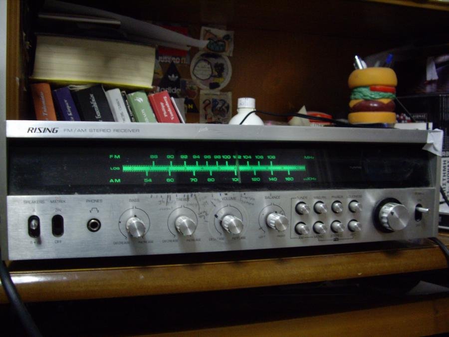

καταρχας συγγνωμη αν ειμαι offopic. απλως μιας και ο φιλος ασχολειται με "παλαιο" εξοπλισμο, θα ηθελα αν ξερει καποιες πληροφοριες για αυτο. βασικα εχει ενα διακοπτη "matrix", on/off. μιας και δεν ξερω τι κανει δεν ξερω και αν λειτουργει (ο διακοπτης).
Re: ΕΠΙΣΚΕΥΕΣ-ΑΝΑΒΑΘΜΙΣΕΙΣ ( ΠΑΡΟΥΣΙΑΣΗ)
αν θυμαμαι καλα σε αυτο το μηχανημα ο διακοπτης matrix ειναι κατι σαν το speakers ab που αλλαζει μαλλον την πολικοτητα στο δευετρο ζευγαρι για να ακουγεται σαν τετραφωνικο
ειναι επισης πιθανον να μπορει να συνεργαστει με ειδικους δισκους πικ απ και αναλογο αποκωδικοποιητη ωστε να το κανει αυτο με το πικ απ
δεν ειμαι 100% σιγουρος....για ενα πολυ μικρο διαστημα στην Αμερικη τους ειχε ερθει μια φρικη με τα τετραφωνικα οποτε εκεινη την εποχη εσκασαν διαφορες τεχνολογιες τετοιου τυπου
Ενας φιλος εχει τετοιο μηχανακι το ιδιο θα το δω και θα σου πω ακριβως
Τι θυμήθηκα τώρα. Είχα παλιά (70's) ένα σύστημα που τα είχε όλα σ' ένα (με πικάπ, κασσετόφωνο και ραδιοενισχυτή) που είχε 4 εξόδους ηχείων και μπροστά έγραφε "matrix 4 channel stereo" και υποτίθεται ότι έκανε ένα... ψευδο-τετραφωνικό effect...
Για να παίζει όμως ειδικούς 4-φωνικούς δίσκους που λέει κι ο φίλος μας πιο πάνω μάλλον το σύστημα χρειάζεται να είναι "discrete 4 channel stereo"...
Η κωδικοποίηση των πίσω καναλιών ήταν κρυμμένη μέσα στα εμπρός κανάλια, όπως στο πρώτο (αναλογικό) Dolby Surround. Το θέμα είναι ότι υπήρχαν 3 συστήματα με ασυμβατότητες στην κωδικοποίηση. Πάντως αν έχεις κάποιο βινύλιο τετραφωνικό μπορείς να το δοκιμάσεις.

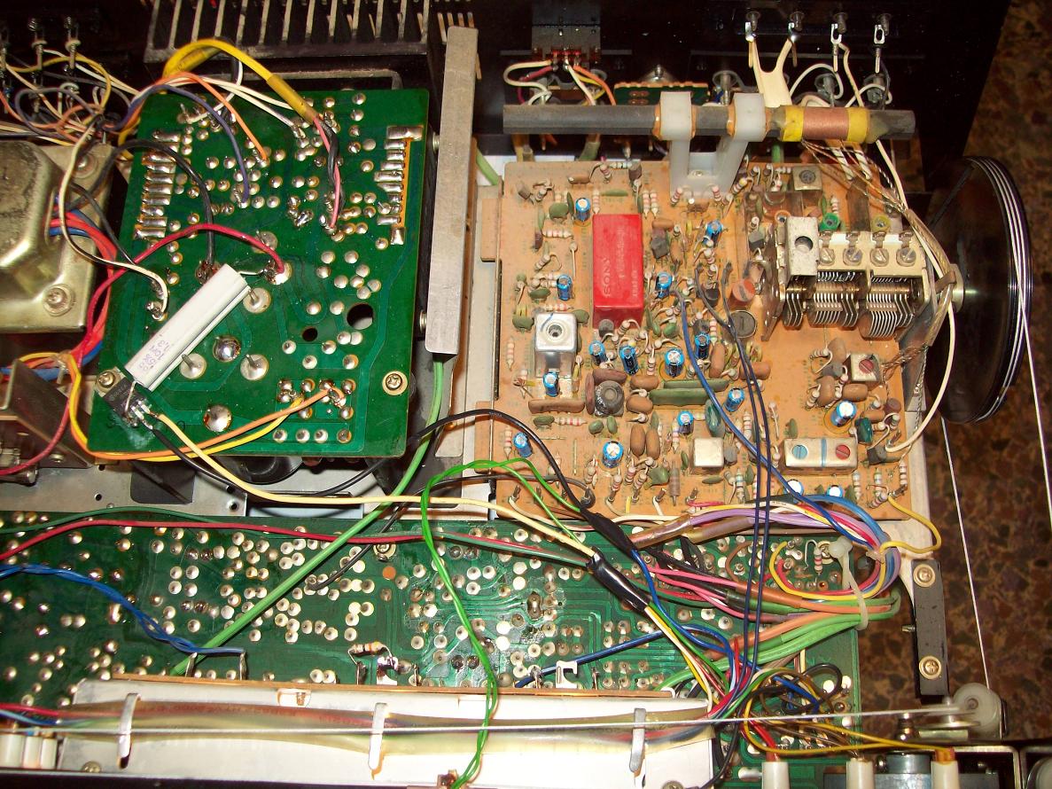

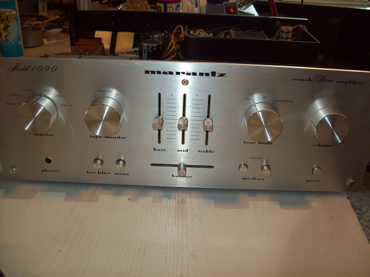

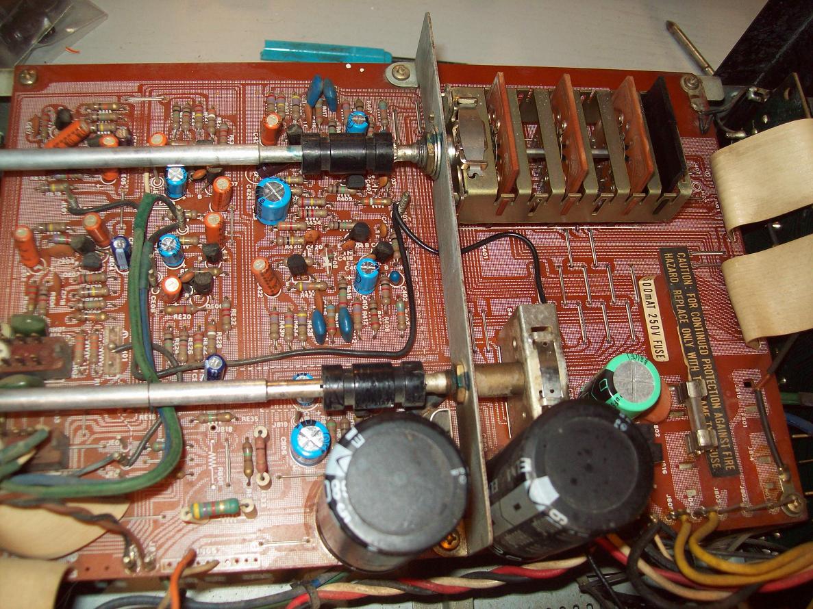

SERVICE MARANTZ 1090

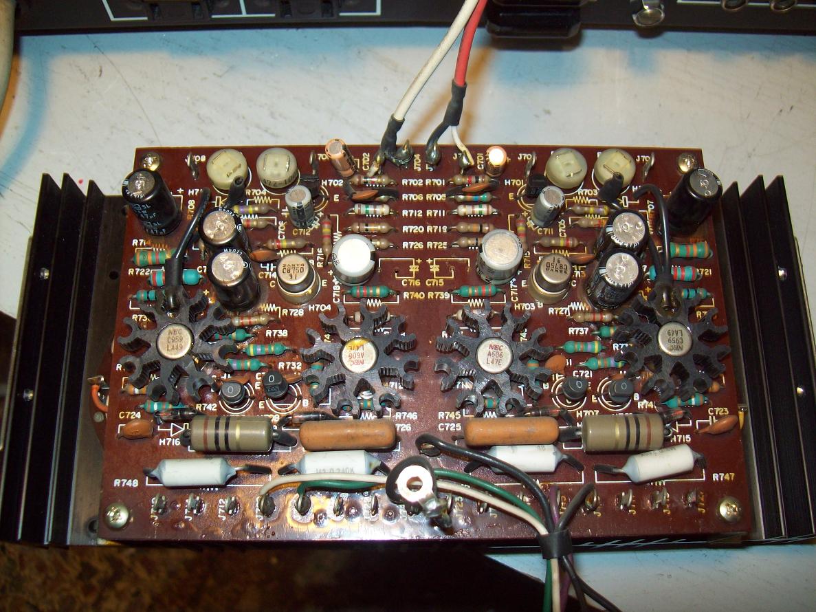

Εδω ειναι ενα ομορφο μηχανακι που ηρθε απο τον Βολο το οποιο εχει καθε πιθανοτητα να γινει ενα ομορφο και σωστο εργαλειο ακομα κια για υριο συστημα ...
Βασικο πλεονεκτημα του μηχανηματος ειναι η εξαιρετη δομηση στο εσωτερικο ο μαγικος διακοπτης επιλογης εισοδων αλλα και το οσο δυνατον λιγοτερο περπατημα των σηματων απο εδω και εκει ...
Στην μικρη αναβαθμιση που εγινε χρειαστηκε να αλλαχτουν ολοι οι μικροι ηλεκτρλυτικοι να γινουν μικρες επεμβασεις οπως πολυστροφα τριμερακια και πυκνωτες καλυτερης ποιοτητας σε καποια σημεια ...

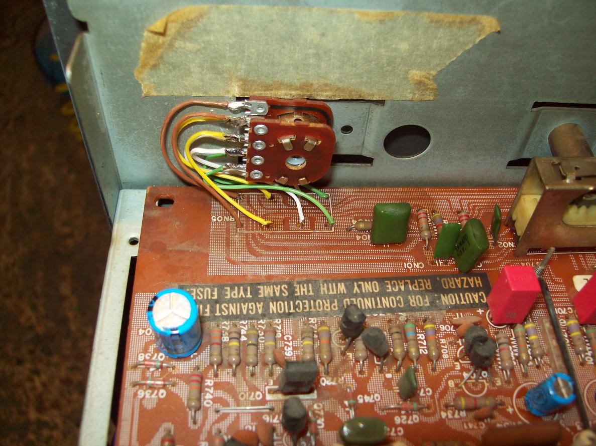

Μικρη επισκευη χρειαστηκε για να αντικατασταθει το ποτενσιομετρο volume το οποιο δανειστηκαμε απο τον Φιλλιπο Νακκα και το υπεροχο στοκ ανατλλακτικων που εχει .
Το ποτενσιομετρο δεν ειναι συμβατο στα ποδαρακια αλλα τουλαχιστον ειναι συμβατο στην ποιοτητα , την χρηση loudness, αλλα και την γραμμικη αποκριση στο ανοιγμα της εντασης
Ενα vintage μηχανημα που πραγματικα αξιζει καποιος να εχει
enjoy some photos

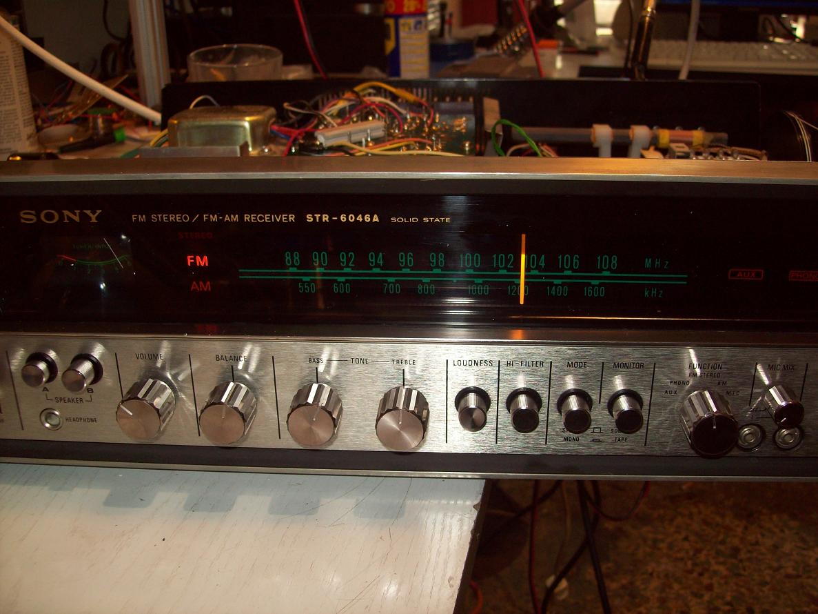

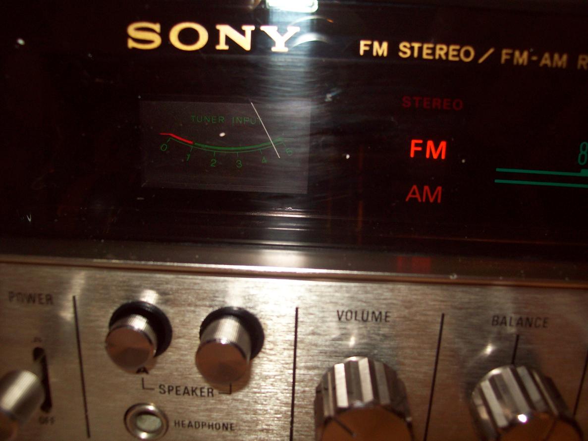

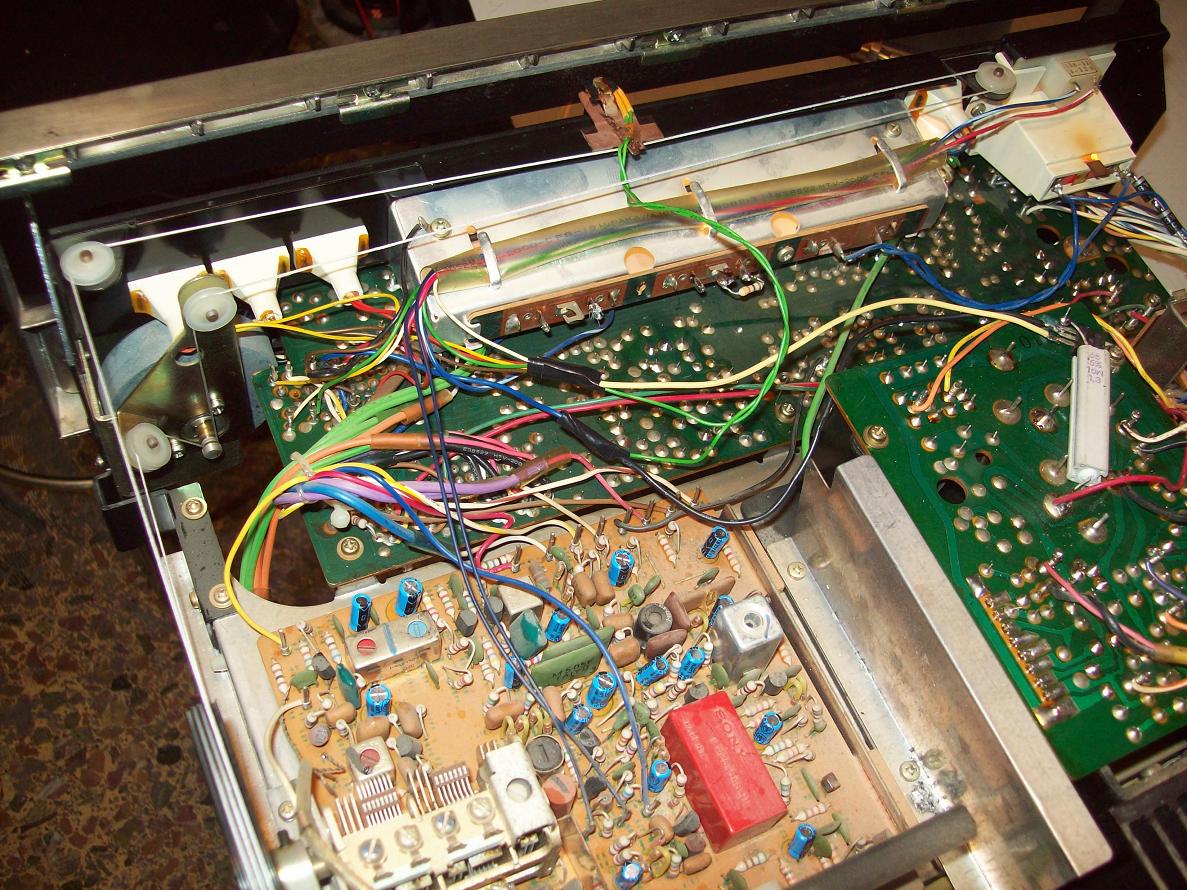

service sony str 6046A
ενα μαλλον κακο μηχανημα vintage με μετριες επιδοσεις με ολα τα γνωστα προβληματα που ειχαν τα πολυ φθηνα ( σχετικα ) μηχανηματα της εποχης .
Χαλια καλωδιωσεις, STK στην εξοδο , χαμηλη ισχυ και μαλλον ψευτικο ηχο ...στα συν ειναι το ζουπερ ντουπερ ευαισθητο ραδιοφωνο και ασχετα με ολα τα παραπανω και ασχετα αν το συγκεκριμενο ειναι ενα κακο μηχανημα σαν vintage μηχανημα αξιζει την προσοχη μας σαν αντικα και σαν συναισθηματικος συνδεσμος με το παρελθον .
αλλαχτηκαν ολοι οι ηλεκτρολυτικοι .... και ολα τα λαμπακια ( δεν ηταν καθολου ευκολο αυτο ) καποιες ρυθμισεις και καποιες πολυ μικρες βελτιωσεις στα επιμερους τροφοδοτικα ...
enjoy some foto

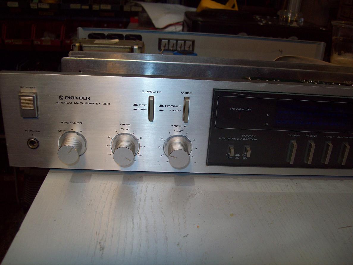

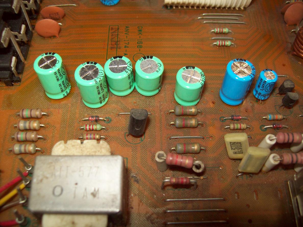

SERVICE PIONEER SA 620
Ο Pioneer SA620 εχει ξαναπεσει στα χερια μου και μαλιστα εχω κανει και μια παρουσιαση σχετικη στο diyaudio αλλα το συγκεκριμενο μηχανημα που ειχα μετρησει εκεινη την εποχη ειχε πολυ μετριες επιδοσεις .
Ηρθε ενα αλλο αντιστοιχο Pioneer SA620 το οποιο μολίς τελειωσα το recaping και ενα απλο καθαρισμα μολις το ακουσα βρηκα τον ηχο του πολυ ευχαριστο καθαρο και γλυκο .... παραδοξως ομως θυμομουν οτι εκεινο το συγκεκριμενο που ειχα προυσιασει δεν επαιζε και τοσο καλα ....
Εψαξα τα κιταπια μου τις παλιες φωτο και μετρησεις και ενω ειδα οτι και τα δυο μηχανηματα ηταν οπτικα ιδια υπηρχαν διαφορες σε ημιαγωγους και πυκνωτες miller στα driver και τον vas του μηχανηματος ..
Προφανως μια και τα δυο μηχανηματα ηταν απειραχτα σε ενα απο τα δυο καποιο λαθος εγινε και αυτο επιρεασε το ακουσμα του μηχανηματος κατα παρα πολυ ...
enjoy some foto

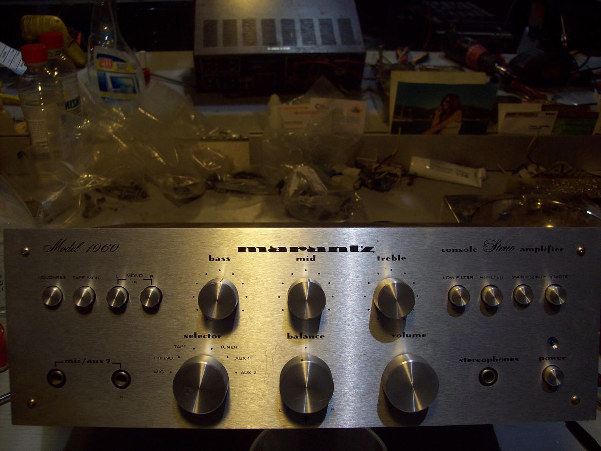

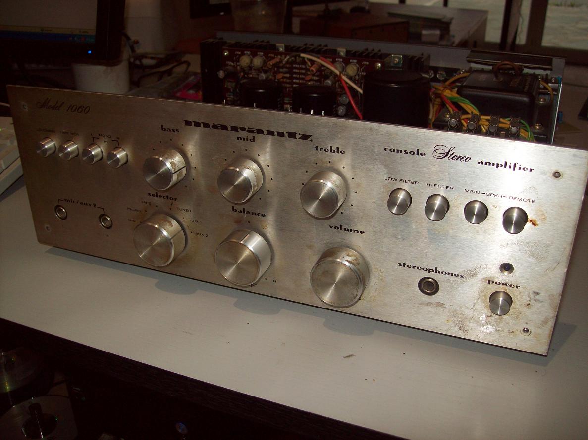

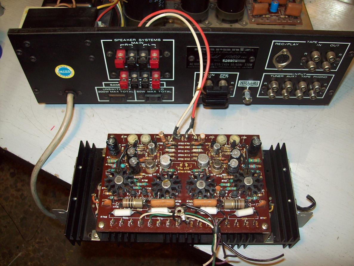

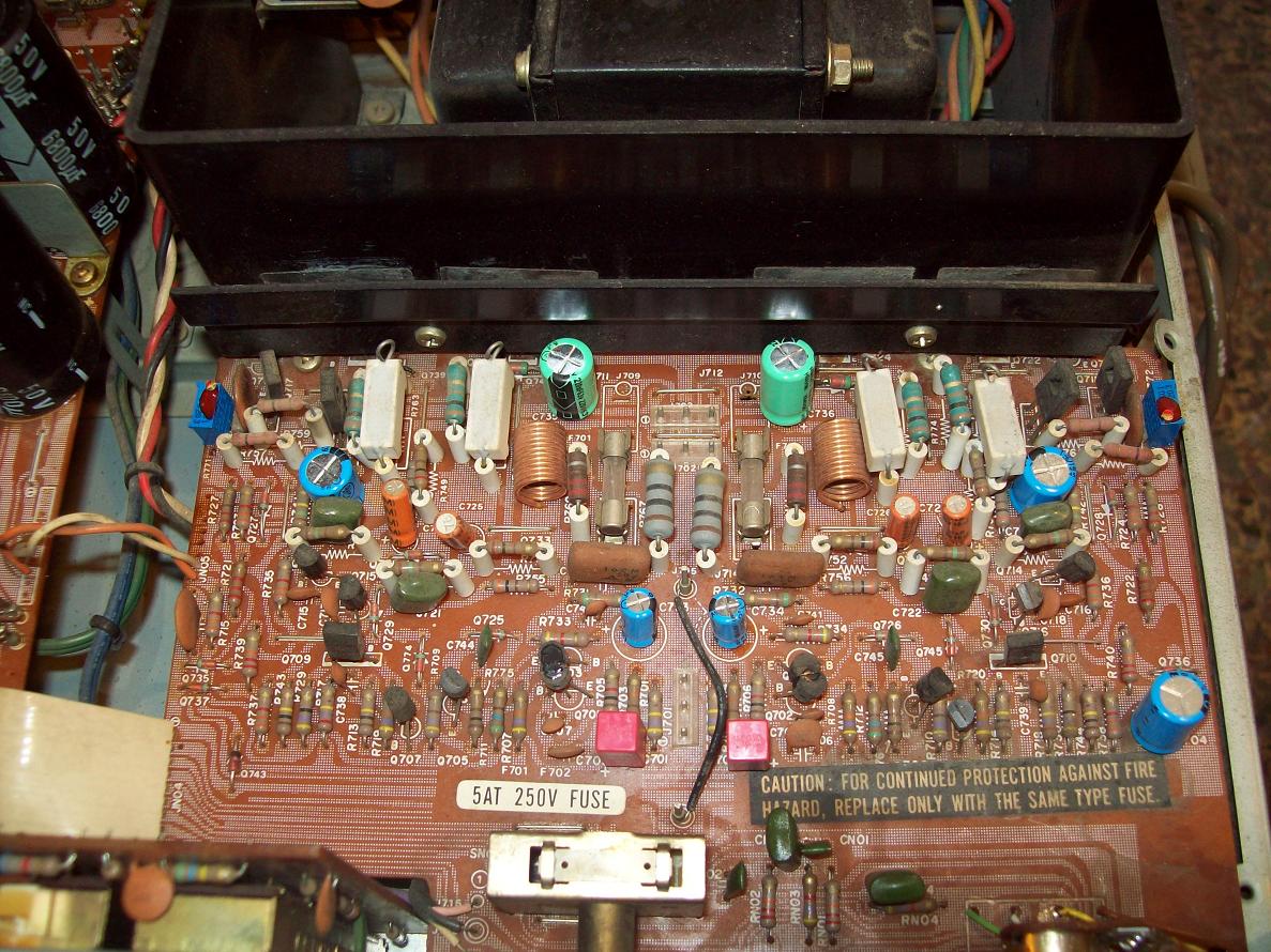

SERVICE MARANTZ 1060
πολλες φορες εχουν γινει συζητησεις για τα vintage το ποσο και α αξιζουν , διαφοροι που πουλανε σε εξωπραγματικες τιμες μηχανηματα που οπτικα ειναι σε πολυ καλη κατασταση αλλα απο μεσα δεν ξερει κανεις τι γινεται κλπ. κλπ.κλπ.
πολλες φορες εχω πει οτι πολλα απο τα μηχανακια αυτα δεν αξιζουν .... δεν αξιζουν γιατι αρχικα δεν δουλευουν σωστα και απο την αλλη και σωστα να δουλευανε δυσκολα μπορουν να συγκριθουν με ενα σημεινο μηχανημα ...
Ευτυχως αυτος δεν ειναι ο κανονας .... πολλα απο αυτα αν απλα ειναι λιγο καθαρα και εχουν κανει και μια συντηρηση ειναι μια χαρα μηχανακια ...ευκολα μπορουν να συγκριθουν με οτιδηποτε σημερινο ( στην κλαση τους φυσικα )
Ο εν λογω marantz 1060 δυστυχως ειναι ενα απο τα κακα μηχανηματα ...εχει οτι δεν γουσταρει ο average τεχνικος ... πολλους πυκνωτες ( και στην εξοδο ) ΝΡΝ τρανσιστορ παντου και αυτο το καθιστα μη συμμετρικο και γενικα τεχνολογια του 1970....
Οπως πολλες φορες εχουμε πει ο λογος που καποια απο τα μηχανηματα αυτα αναβαθμιζονται δεν ειναι απαραιτητα και ο ηχος ειναι και το σναισθηματικο δεσιμο που εχει ο πελατης μαζι τους ...
Τελειωμενος μετα απο αλλαγες διαφορων και πολυ καλο καθαρισμα ...ολα ηρθαν εκει που τα ειχε η μαμα MARANTZ και γαμω τα αρθρα μου και τις τεχνικες μου γνωσεις τα χρωματα που εβγαλε ηταν απλα μοναδικα ...το δε loudness οσο λαθος και να ειναι δινει μια σχεδον λαμπατη γλυκα στον ηχο του ...πραγματα μοναδικα που σιγουρα δεν θα ξανακουσουμε ποτε απο τα σημερινα μηχανακια ....
enjoy some fotos

Απάντηση: SERVICE MARANTZ 1060
Οπως πολλες φορες εχουμε πει ο λογος που καποια απο τα μηχανηματα αυτα αναβαθμιζονται δεν ειναι απαραιτητα και ο ηχος ειναι και το συναισθηματικο δεσιμο που εχει ο πελατης μαζι τους ...
Καλησπέρα, Σάκη
Τώρα μπερδεύτηκα, φίλε.
Τελικά ο 1060 είναι καλό ή κακό μηχάνημα (πάντα μιλώντας για την εποχή του και για τα λεφτά του τότε - είχε 170 δολάρια street price στο Αμέρικα, τόσο τον πήρα από Χιούστον το '73, μαζί με ένα ζευγαράκι ηχεία KLH);
Τον έχω ακόμα, άθικτο και σε άριστη κατάσταση. Φυσικά δύσκολα θα τον χρησιμοποιούσα κάπου σήμερα, έτσι κι αλλιώς έχει περιορισμένες ενισχυτικές επιδόσεις (εκτός κι αν υπάρχουν ηχεία με μεγάλη ευαισθησία), αλλά δεν παύει να ακούγεται όμορφα (δεν λέω χαϊεντάδικα, πολύ θα του έπεφτε τέτοιος χαρακτηρισμός).
Και το βασικό ερωτηματικό, προερχόμενο από την παρουσίαση.
Δεν έχω ακριβώς καταλάβει: Το μηχάνημα ήρθε στα χέρια σου με βλάβη; Ήρθε πειραγμένο άσχημα; Ή ήρθε απλά για να αναβαθμιστεί; Και αν ήρθε να αναβαθμιστεί, πού θα μπορούσε σήμερα να χρησιμοποιηθεί ή, τέλος πάντων, πού θα το χρησιμοποιήσει ο χρήστης του; Όλα αυτά τα ερωτηματικά συνδέονται προφανώς με την - πιθανή - αξιοποίηση του δικού μου 1060.
Ευχαριστώ εκ των προτέρων.
Καλησπέρα, Σάκη
εγω καταλαβα οτι ειναι πολυ καλο παναγιωτη στον ηχο αλλα δυσκολο να βαλεις χερι μεσα του.....
ας μας πει και ο φιλτατος αυριο με το καλο
