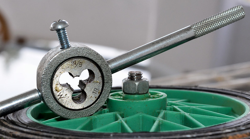

Επισκευη καροτσιου λαικης ενος γεροντα που του ειχε φυγει το κουμπωμα που κρατουσε τη ροδα στον πειρο.
Ηταν ξεκαθαρο οτι μια μονιμη λυση ηταν να ανοιχτει σπειρωμα και να μπει παξιμαδι.
Αλλη προχειρη και απλη λυση ηταν να ανοιχτουν καποιες ρηχες εγκοπες στον πειρο, με λιμα η με dremel και να σφιχτει εκει ενα συρμα με μια πενσα.
Αλλη λυση θα ηταν να γινει μια τρυπα καθετα στον πειρο και να περαστει μια βιδουλα με παξιμαδι.

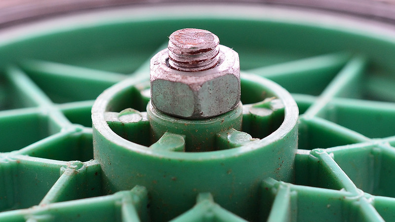

Εδω το τελικο αποτελεσμα με ανοιγμα σπειρωματος και τοποθετηση παξιμαδιου.
Πρωτα απ'ολα εγινε η επιλογη του καταλληλου μεγεθους σπειροτομου απο το σετακι.

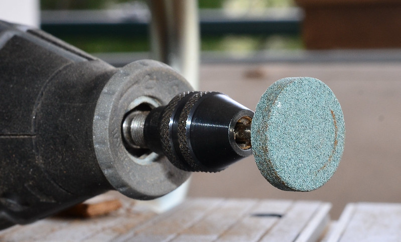

Επειτα χρειαστηκε να λειανθει λιγο ο πειρος στην αρχη του (ηταν λιγο χτυπημενος) ωστε να μπει πιο ευκολα ο σπειροτομος.
Η λειανση γινοταν ευκολα με μια λιμα αλλα χρησιμοποιησα το dremel με τον τροχο λειανσης 85422.http://www.dremel.com/en-us/Accessories/Pages/ProductDetail.aspx?pid=85422
H επιλογη του τροχου λειανσης ηταν (εν γνωση μου) λαθος καθως ο συγκεκριμενος τροχος ειναι για πετρα, γυαλι και μη σιδηρουχα υλικα (αλουμινιο,χαλκος,τιτανιο κλπ).
Επρεπε να χρησιμοποιησω τον 8175 που ειναι για ολα τα μεταλλα.http://www.dremel.com/en-us/Accessories/Pages/ProductDetail.aspx?pid=8175
Απλα επειδη ηταν πολυ λιγο το τροχισμα δεν μπηκα στον κοπο να αλλαξω το bit που ηταν ηδη πανω στο dremel :)
Παρεμπιπτονως το bit της φωτογραφιας δεν ειναι το οriginal bit της dremel που εχω, αλλα απο το κιτ με τα bits απο το Lidl. Τα δοκιμαζω για να δω αν υπαρχει μεγαλη διαφορα με τα original.

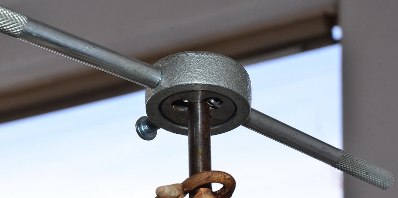

Aφου λοιπον εγινε το μικρο τροχισμα στην ακρη του πειρου, εβαλα τον σπειροτομα και απλα τον γυρισα με το χερι.
Προσεξα να ανοιξω σπειρωμα μεχρι λιγο πριν τη θεση του τροχου ωστε το παξιμαδι να βιδωθει γερα και να σταματησει λιγο πριν τον τροχο για να μην εμποδιζει την κινηση του.

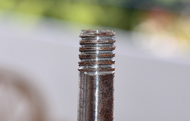

Εδω ο πειρος ετοιμος με το σπειρωμα. Το ανοιγμα του σπειρωματος εγινε πανευκολα με το χερι χωρις χρηση αλλου εργαλειου.
Να πω οτι εχει τεραστια διαφορα ενας κινεζικος σπειροτομος απο εναν επωνυμο. Οχι μονο στην ευκολια που ενας ποιοτικος σπειροτομος ανοιγει τις βολτες, αλλα και στην διαρκεια ζωης του.
Το συγκεκριμενο σετακι το εχουμε πανω απο 20 χρονια. Το εφερε ο καπετα Γιωργης ο πατερας μου σε ενα απο τα μπαρκα του :)) Ξεχασα να βαλω φωτο ολου του σετ.
Εδω ειναι το τελικο αποτελεσμα.
Στο πανω μερος του πειρου φαινεται το ιχνος του τροχισματος με το dremel για να μπει ευκολοτερα ο σπειροτομος.
