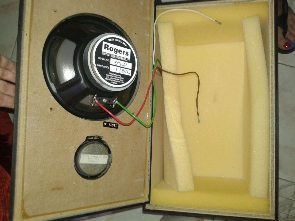

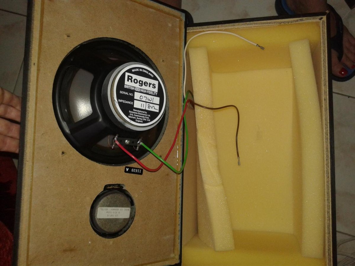

Ένα κατά τα άλλα αξιαγάπητο τρίχρονο κοριτσάκι έριξε από την βάση του ένα Rogers LS 4a/2.
Που μπορώ να το επισκευάσω? Στην φωτογραφία φαίνεται όπως είναι τώρα, ανοιγμένο. Είναι μεγάλη ζημιά?
Δεν φαίνεται για ζημιά καν.
Απλά σύνδεσε τα καλώδια του τουίτερ να δεις αν παίζει το ηχείο και αν είναι όλα καλά κόλλα και κλείσιμο.

Ένα Rogers που έτυχε να ανοίξω παλιά είχε αυτού του τύπου άχρωμο αφρολέξ. Φαίνεται πολύ παλιό ηχείο. Ζημιά δεν φαίνεται να υπάρχει απλά θα πρέπει να ενώσεις τα καλώδια που φαίνονται στο tweeter με την σωστή πολικότητα και την μπάφλα αεροστεγώς κολλημένη.

Το κρος πρέπει να είναι πίσω από το σφουγγάρι.
Τα καλώδια του τουίτερ,φαίνονται,είναι το καφέ και το άσπρο
Κολλα φαινεται να εχουν βαλει μονο στην ακρη του αρμου
και σημειακα στις τεσερεις γωνιες.
(Ισως γι αυτο ξεκολησε ευκολα)

Μοιάζει σαν απλά να θέλουν κούμπωμα στο tweeter.
Λογικά, αν δεν έχει πάθει κάτι το crossover, το κουμπώνεις με τη σωστή πολικότητα και είσαι έτοιμος για κλείσιμο. :smile:

Ισως απλώς να θέλει αποκατασταση επαφών.
Ομως ΠΡΈΠΕΙ να κλείσει αεροστεγως
