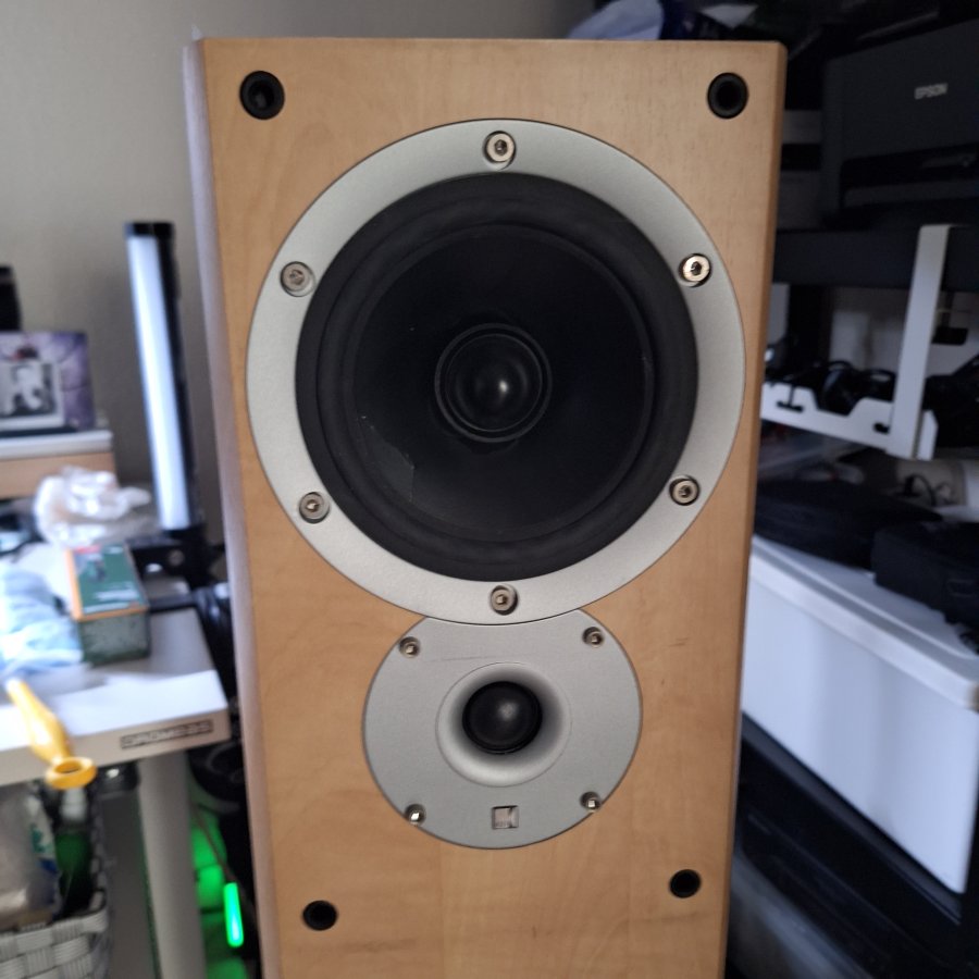

Καλησπέρα.
Θα ήθελα να ρωτήσω εάν γνωρίζεται που μπορώ να στείλω για επισκευή τα KEF Cresta 30 του τίτλου, εάν μπορεί φυσικά να επισκευαστεί και αξίζει τον κόπο καθώς ήμουν ήδη σε διαδικασία αλλαγής.
Κατά προτίμηση Βόλο Λάρισα αλλιώς Αθήνα.
Λόγω ακρόασης σε 12 τμ δωμάτιο και σε συνδυασμό με τον rotel ra05 στο δωμάτιο έπαιζαν υπερβολικά δυνατά και ήθελα να πάω σε πιο μικρά αλλά λόγω ανακαίνισης και εξόδων εκτός budget η αγορά νέων πάει με το νέο έτος.
Μετά από πτώση έχει αποκολληθεί κάτι εσωτερικά και δεν παίζει το ένα ηχείο.
Προσωπικά δεν έχω τις γνώσεις να το ανοίξω.
Το πολύ να ξεβιδώσω το γουφερ.
Αυτό που έβγαλες είναι το reflex..
Ξεβίδωσε πιο κάτω το τμήμα που έχει τα βίσματα..
Επειδή έχει πάνω του το cross κάτι έχει φύγει
από την θέση του κάποιο φισσάκι από πίσω..

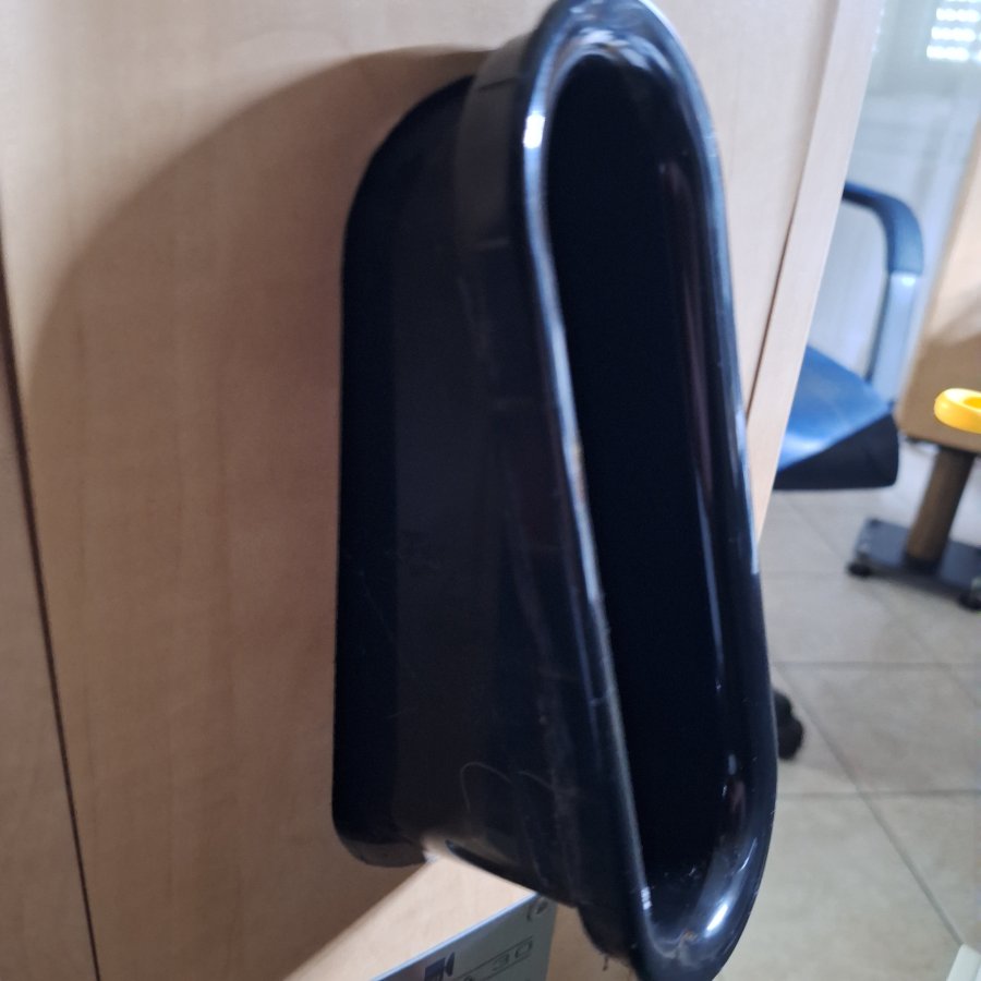

Καλησπέρα και σε ευχαριστώ για την απάντηση.
Αυτό το μαύρο βγήκε βγήκε μόνο του από την πτώση.
Το μόνο που βλέπω με βίδες είναι το γουφερ και το ρουτερ.
Ξςβιδωσα τις βίδες μήπως και αποκτούσα πρόσβαση στο εσωτερικό αλλά δεν έβγαιναν εύκολα και δεν επεμενα.
Θα ξαναδοκιμάσω.
Δεν ξέρω αν μπορώ να βρω άλλη πρόσβαση στο εσωτερικό.
Θα ξαναδοκιμάσω.
Από την πίσω πλευρά θα ξεβιδώσεις τα allen
μάλλον torx, στο τετράγωνο που έχει τις μπόρνες θα φανεί και το cross και θα δεις τι έχει ξεκουμπώσει ή σπάσει..

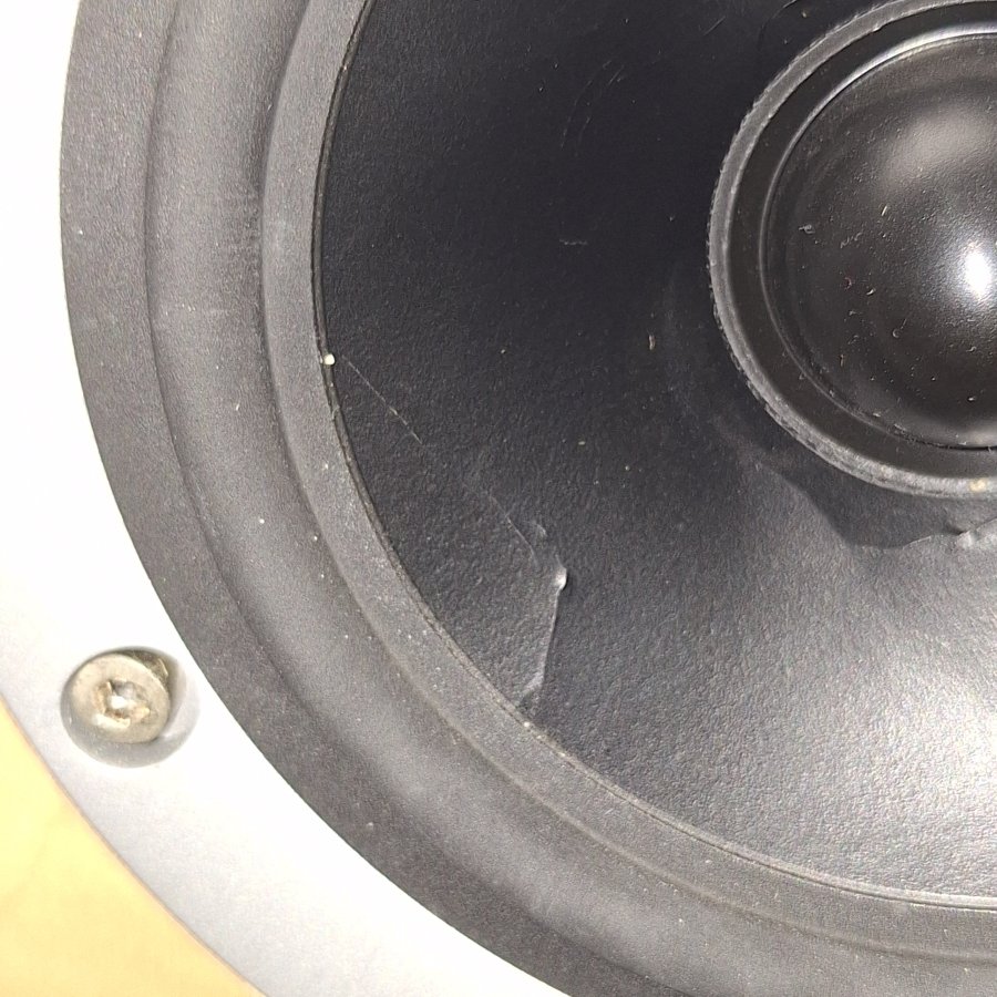

Καλησπέρα. Ξέρεις, όσο και ν' ακούγεται περίεργο το ότι δεν παίζει καθόλου είναι ενθαρρυντικό.
Όπως γράφει και ο ihodemon κάποιο φισάκι μάλλον θα έχει φύγει από τη θέση του και σίγουρα αξίζει να το ψάξεις λίγο.
Αυτό που με προβλημάτισε είναι ότι στο ηχείο της φωτογραφίας, στα αριστερά, (στο παρά 20), κάνει μία διαφοροποίηση
στο φωτισμό, σαν να έχει ένα τσάκισμα το woofer. Ελπίζω να είναι φωτισμός και όχι ζημιά.
Reactions: ihodemon
Δεν φαίνεται σχίσιμο, σαν κάτι να το τσαλάκωσε.
Η πτώση ήταν προς το πλάι.
Μπροστά δεν το βρήκε κάτι
Φοβάμαι μήπως όταν προσπάθησα να βάλω το μαύρο μέσα κάτι έσπρωξε το γουφερ από μέσα.
Όταν το ανοίξω θα ανεβάσω φωτογραφίες.
Θα ψάξω αν έχω καμία παλιά φωτογραφία από αγγελία που τα είχα βάλει να δω αν υπήρχε ή αν έγινε τώρα.
Reactions: #@george@#
Πολύ πιθανόν να έγινε έτσι.
Βρες άκρη με το θέμα σου και θα μιλήσουμε για το τσαλάκωμα.
