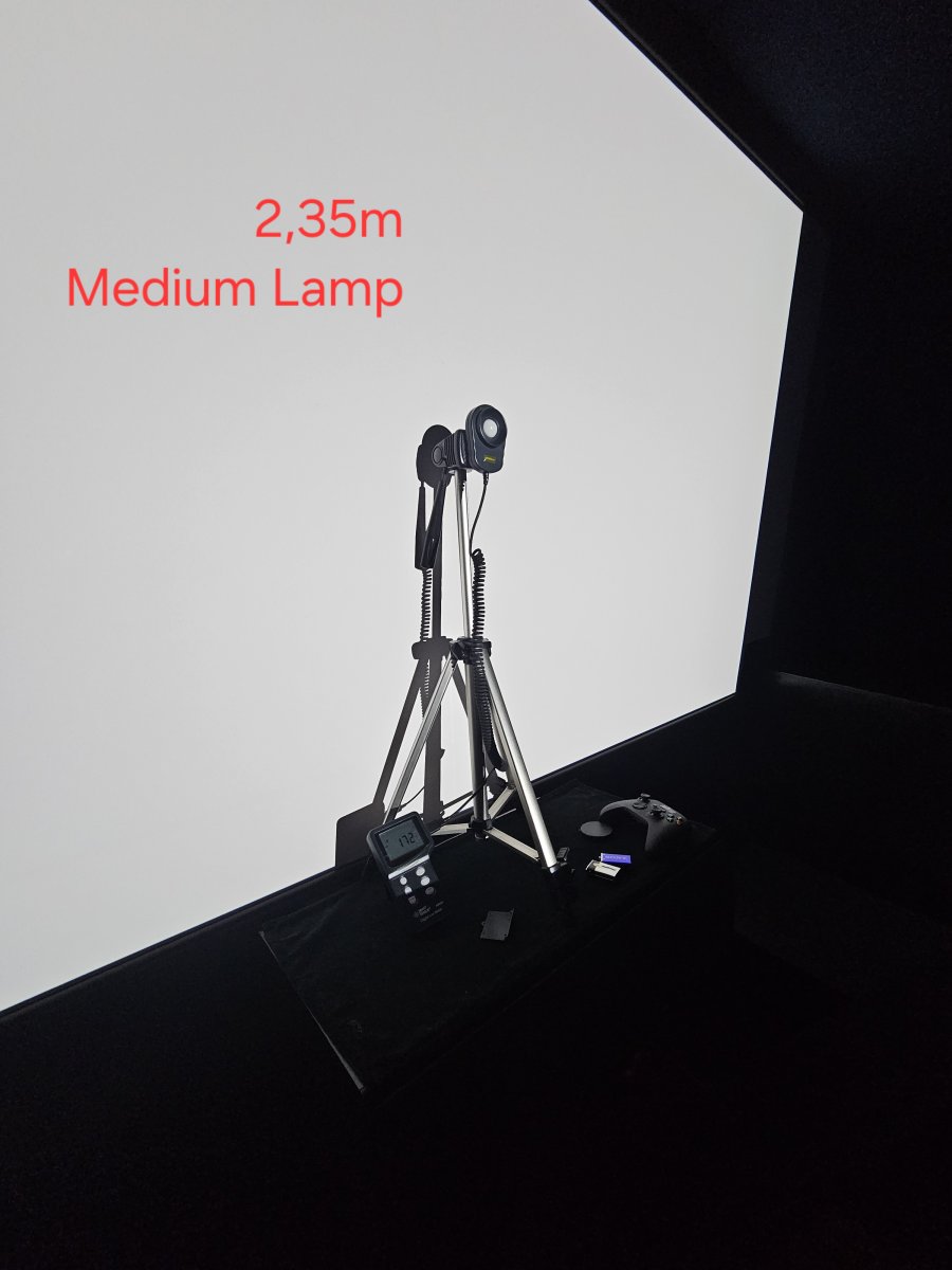

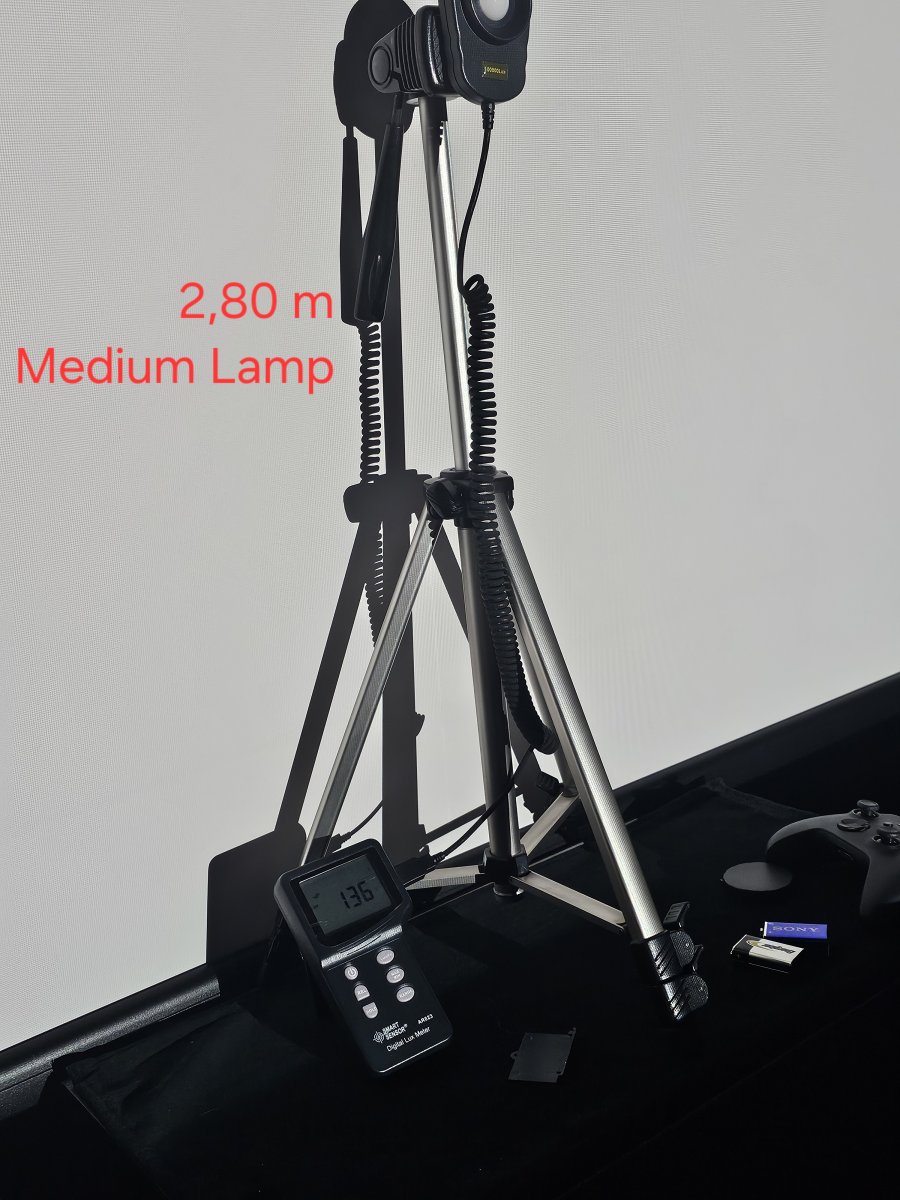

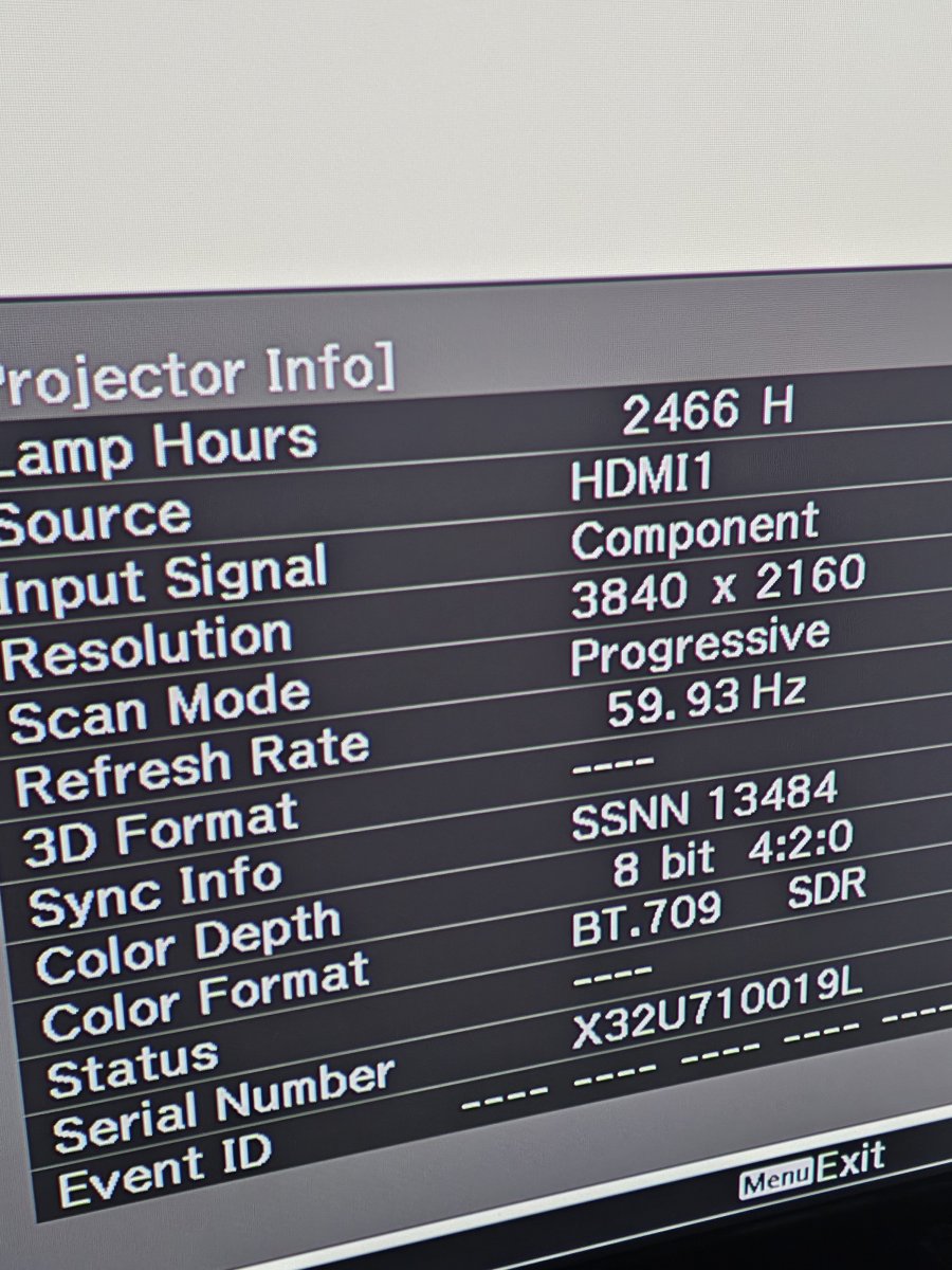

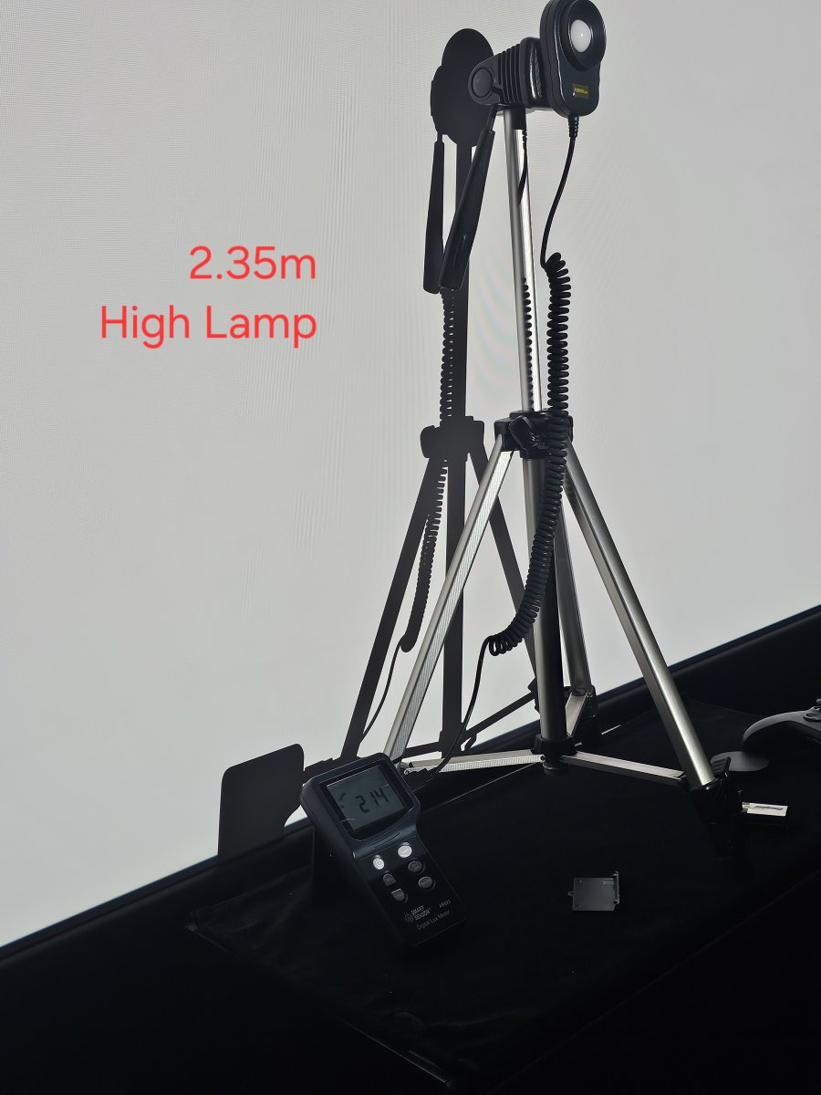

Καθως ο προβολέας κοντεύει τις 2500 ώρες (η πρώτη λάμπα) μου ήρθε η ιδέα να δω τι παίζει από φωτεινότητα.
Έστησα λοιπόν το φωτόμετρο μπροστά από την οθόνη με white pattern 100% 4K.
Έχω δύο ρυθμίσεις ζουμ. Η μία ρύθμιση με πλάτος εικόνας 2.35 μέτρα και η δεύτερη με 2.80 μέτρα.
Λάμπα στο medium και Ίριδα τέρμα ανοικτή.
Σας παρουσιάζω τα αποτέλεσματα σε lux. Εννοείται ότι δεν μου λείπει φως αλλά όλα αυτά σε ελεγχόμενο περιβάλλον (dedicated room) και χωρίς ανακλάσεις από τοίχους.
Βλέπω στο Medium Lamp. To high κάνει θόρυβο και ακούγεται. (βάλτε ρε τσίπιδες κάνα noctua στους προβολείς)
Σίγουρα θα έχει διαφορά αν βάλω νεα λάμπα , όχι μόνο στο φως αλλά και γενικά στο contrast. Ίσως πάρω μια. Ευτυχως οι Epson έχουν τις πιο φθηνές λάμπες σε σχέση με JVC/Sony.
