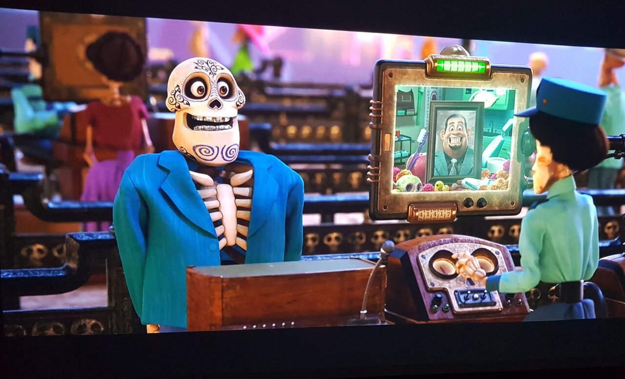

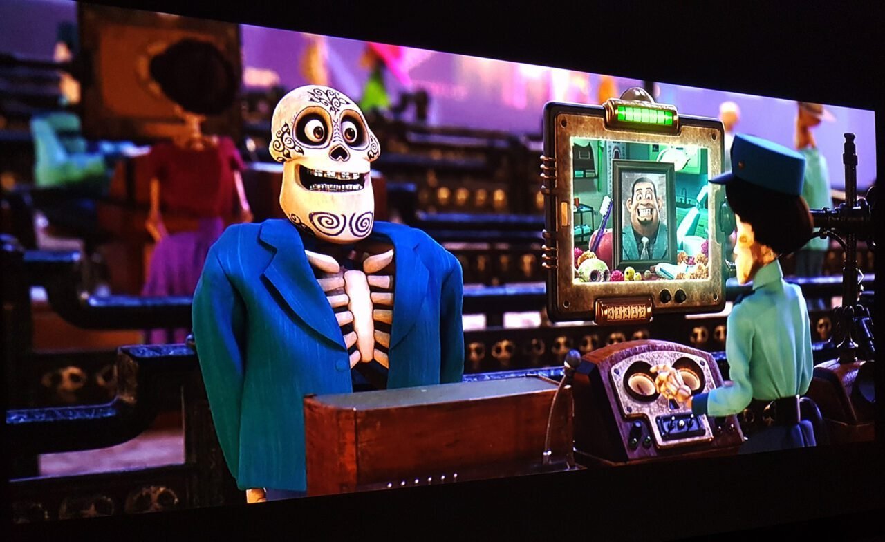

Σε στις φωτο μεταξυ jvc και epson δεν ειναι η διαφορα στο μαυρο τοσο δραματικη απλα λογο της σχεδον διπλασιας επιφανιακης φωτεινοτητας η καμερα για να γραψει τις λεπτομεριες στα σκοτεινα πλανα στον jvc κανει την εικονα του epson overexposed.
Ακριβώς!!!δεν παίζει έτσι ο Epson, προς Θεού!Απλά με την έκθεση της μηχανής στο ιδανικό για τον χαμηλότερης φωτεινότητας και με βαθύτερα μαύρα προβολέα, βλέπεις πόση περίπου διαφορά έχει το 0,1nit μαύρο από το 0,001 για παράδειγμα, η διαφορά του σε έκταση.
κανονικά δεν θα πρεπει να βγάζει μάτια..
αν ο ενας εχει ~2.000:1 contrast και ο JVC ~30.000:1...
