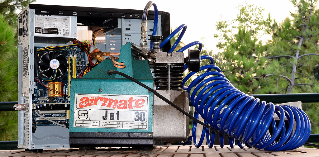

Μερα καθαρισμου desktop σημερα!
Το πολυτιμο εργαλειακι στην περιπτωση αυτη ειναι ενα κομπρεσερ αερος (αντικα πλεον, αγορασμενο απο την οδο Αθηνας επι εποχης δραχμης:).
Χωρις ρεζερβουαρ, 220βολτ, απλο, ξεσηκωνει ανετα τη γειτονια, ασηκωτο στο βαρος, ζεστενεται στο 5λεπτο, αλλα σκυλι!
Moνο ενα λαστιχακι αερος σπιραλ με πιστολι, του εχω αλλαξει. Ε..και μια πατεντα με σχοινι αντι για χερουλι που εσπασε..
Θελω να παρω κατι παρομοιο στα 220ν αλλα ειναι ακριβουτσικο http://www.pc1.gr/showitem.php?ID=280000117
Θα περιμενω το lidl μηπως φερει κατι καλο :))

Αν χρησιμοποιείς τον κομπρεσέρ στο heatsink και στον ανεμιστήρα χωρίς να τα βγάζεις, φρόντισε είτε να έχεις το πιστόλι υπό γωνία, έτσι ώστε να μην περιστρέφετε το φουρφούρι, είτε να αποσυνδέεις το καλώδιο του fan, γιατί υπάρχει περίπτωση να δημιουργηθεί μεγάλη τάση από τον στροβιλισμο του fan και να κάψεις πράγματα...

Σωστος ο Billakos.
Πατριωτακι θα κανεις υπομονη να αγορασεις ενα 25λιτρο να μπορεις να κανεις και αλλα πραγματακια!!!
Και αν εχεις χωρο και ανεβεις σε λιτρα θα ειναι ακομη πιο πολυχρηστικο!!!

ακριβως!..ενα 25αρακι ειναι λουκουμι για παρα πολλες δουλειες...
εγω εχω ενα 100αρι με λουρι, και ειναι θαυμα.. το μονο που δε μπορω να κανω ειναι να δουλεψω καποια εργαλεια αερα οπως τρυπανια..αλλα δε με πειραζει.. εχει ομως σταθεροτατη ροη αερα, ιδανικο για βαψιματα καθε φυσης!

Η αποσύνδεση του (/των) ανεμιστήρα παρέχει προστασία από την υπέρταση που δημιουργείτε από την περιστροφή του αλλά ο ανεμιστήρας μπορεί να καταστραφεί από την ίδια την περιστροφή του. Η «λύση» στην πιθανή καταστροφή των ανεμιστήρων λόγο μεγάλης ταχύτητας περιστροφής είναι να μπλοκάρουμε την φτερωτή με το χέρι μας ή με κάποιο αντικείμενο πριν την «βομβαρδίσουμε» με πεπιεσμένο αέρα.

Kαλημεριζω τους αγαπητους φιλους!!
Το θεμα ειναι οτι δεν θελω να μπλεξω με πολυ ογκο, με καζανια, συντηρηση, λαδια. Ιδιως με κατι μη τοσο φορητο. Αλλιως θα αγοραζα και το κομπρεσερ που βγαζει το lidl.
Εφ'οσον εχω αποκλεισει την χρηση του για εργαλεια αερα, το βρισκω υπερβολη να αγορασω κατι με ρεζερβουαρ εστω και 25αρι
Μονο για καθαρισμα επιφανειων και συσκευων το χρειαζομαι, καλη ωρα το κομπιουτερ. Και οπως σωστα γραφει ο billakos, και αυτο θελει λιγο προσοχη στη χρηση.
