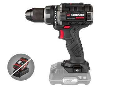

καλησπέρα σας, μεθάυριο θα φέρει το Επαναφορτιζόμενο δραπανοκατσάβιδο 20 V PABSP 20-Li C2 , το εχει πάρει κανείς? Αν είχε και κρούση θα το έπαιρνα σίγουρα αλλα χωρίς το σκέφτομαι...
Ξερετε αν χωρίς κρούση θα μπορεί να τρυπήσει τοίχο (τούβλο) ?
Toν Απρίλιο του 2020 είχα αγοράσει το ίδιο εργαλείο στην έκδοση που είχε φέρει τότε (νομίζω Β2 έλεγε). Ήταν η πρώτη έκδοση του συγκεκριμένου που κυκλοφόρησε πανευρωπαικά και η οποία είχε ένα θέμα σε χαμηλές θερμοκρασίες περιβάλλοντος (κάτω από τους 4-5 βαθμούς ανέφεραν κάποιοι χρήστες ότι δεν εκκινούσε, ίσως λόγω κάποιας προστασίας. Εγώ δεν είχα θέμα με αυτό και το αγόρασα τότε εν γνώσει μου). Η έκδοση που φέρνει τώρα από όσο θυμάμαι από ξένο review που είχα δει στο youtube, έχει λύσει αυτό το θέμα.
Το εργαλείο το έχω δουλέψει περίπου 10-12 φορές από τότε για διατρήσεις σε ξύλο, λαμαρίνα μέχρι 3 χιλ. πάχους και κάποια βιδώματα σε ξύλο.
Όπως ανέφεραν και άλλοι φίλοι, σε αντίθεση με τα περισσότερα αντίστοιχα της πράσινης σειράς Parkside, το συγκεκριμένο έρχεται με ποιοτικό τσοκ 13 χιλ. της Rohm που εκτός των άλλων συνεπάγεται και ότι πιάνει σωστά τα τρυπάνια και δεν τα στραβογυρνάει.
Σαν δύναμη (ροπή στρέψης πιο σωστά) διαθέτει υπεραρκετή για τις περισσότερες δουλειές ενός ερασιτέχνη, αλλά εκτιμώ πως δεν πρέπει να είναι στα 60ΝΜ που το δίνει η εταιρεία αλλά κάπου στα 45-50.
Κατασκευαστικά φαίνεται αψεγάδιαστο και αρκετά εργονομικό. Η έλλειψη κρούσης δεν με απασχόλησε γιατί αφενός σπάνια θα τη χρειαστώ και αφετέρου για σοβαρές διατρήσεις σε μπετό αυτού του τύπου η κρούση δεν είναι ότι καλύτερο (εκεί τον πρώτο λόγο έχουν τα πνευματικά πιστολέτα, είτε ρεύματος δικτύου, είτε επαναφορτιζόμενα).
Εγώ το είχα αγοράσει 70 ευρώ πακέτο με μπαταρία 2ΑΗ και φορτιστή (ερχόταν πλήρες το 2020).
Δεν το έχω μετανιώσει δεδομένου ότι (εκτός των άλλων) ήταν το πρώτο μου επαναφορτιζόμενο δραπανοκατσάβιδο 20V.
Αν έχεις ήδη μπαταρία της σειράς 20V της Parkside και δεν έχεις ανάλογο εργαλείο, μάλλον αξίζει να το αποκτήσεις (ακόμα κι αν δεν έχεις ήδη μπαταρία και φορτιστή, στα 50+25 ευρώ κομπλέ είναι αξιοπρεπέστατο πακέτο).
Να μην ξεχάσω τέλος και την 5ετή εγγύηση (αχρείαστη να είναι) που είναι κι αυτή σημαντικό δέλεαρ.

το κρουστικο περφορμανς ειναι πολυ βαρυ με μια 4αρα μπαταρια. οπότε αν δεν εχεις θεμα με το ρευμα, συμφερει να τρυπας με κανονικο μικρομεσαιο κρουστικο ρευματος παρα να πληρωσεις το κρουστικο της!
τουτο εδω εχει ενα βαρος διαχειρησιμο και την μεγαλη αξια του τσοκ του (απολυτα ευθυβολο) θα στην δειξει στο μεταλλο , στο πλακακι (αλλά και στο σκληρο ξυλο). οχι ομως στο μπετο τοσο, ουτε φυσικα στο τουβλο
ο περισσοτερος κοσμος τα μπαταριας τα θελει οχι γιατι εχει θεμα με το ρευμα, αλλά για το μικρο βαρος . και το κρουστικο περφορμανς εχει πολυ.. (2335 gr με μεγαλη μπαταρια)
επιπλεον σε απλο τρυπημα-βιδωμα το απλο ειναι πιο γρηγορο λογω περισσοτερων στροφων. στα ζορια βεβαια αυτο αντιστρεφεται
εδω σε συγκριση το απλο με το κρουστικο
υγ
αν θες την αποψη μου, παρε αυτο που θα φερει και με 35 € στη πρωτη ευκαρια, παρε και το μικρο κρουστικο πιστολετο (solo) για τα μπετα. μπαταρια ειναι η ιδια
σε αυτο το βιντεο το PABSP 20-Li C2 έχει το διακόπτη για την κρούση και αυτό που θα φέρει στην Ελλάδα δεν έχει; με τον ίδιο κωδικό πως γίνεται;
το C2 δεν βλεπω να εχει καποιον διακόπτη για κρούση. αυτό θα φέρει και στην Ελλάδα :
οκ λάθος μου, κοιτούσα το PSBSAP που δε θα φέρει στην Ελλάδα

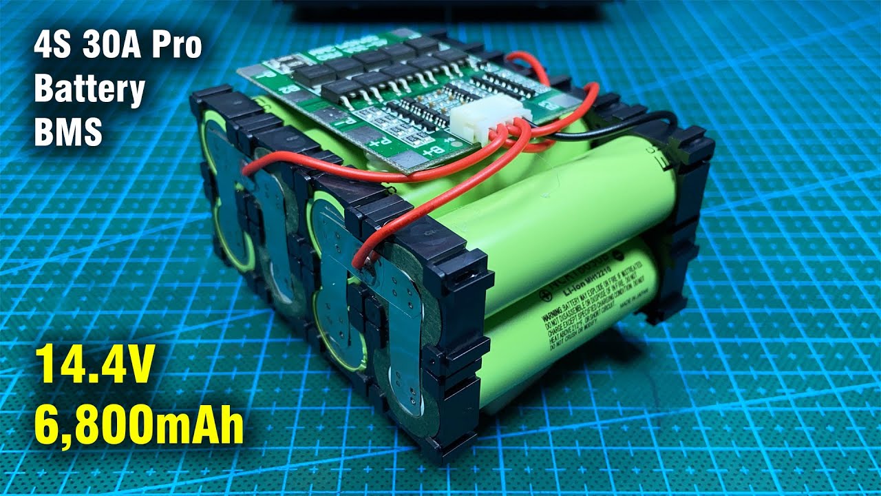

Κύριοι τα φώτα σας:
Τι διαφορά έχουν οι παρακάτω μπαταρίες;

Οτι γραφει στην περιγραφη ...
Mαλλον εχουν διαφορετικο BMS, αυτο της Β1 ειναι καλυτερο
  • Με τεχνολογία cell balancing για περισσότερη αυτονομία και μεγαλύτερη διάρκεια ζωής
  • Ομοιόμορφη επιβάρυνση κυψελών μπαταρίας
εξωτερικα ειναι ιδιες
Μα δεν νομίζω να πωλείται μπαταρία εργαλείου χωρίς cell ballancing (που είναι υπεύθυνο για την ομοιόμορφη φόρτιση των 'κυψελών' αλλά και το ομοιόμορφο άδειασμά τους (επιβάρυνση)), εδώ και αρκετά χρόνια.
Οπότε, με βάση τα αναγραφόμενα χαρακτηριστικά τους, δεν προκύπτει κάποια διαφορά...

Ολα τα battery packs εχουν επανω τους μια πλακετιτσα που λεγεται BMS (Battery Management System).
Aυτη η πλακετα προστατευει την μπαταρια (τα στοιχεια της) απο υπερφορτιση και υποεκφορτιση αλλα και υπερθερμανση.
Eδω και αρκετα χρονια οι πλακετες αυτες εχουν επιφορτιστει και με την λειτουργια balancing, η οποια με λιγα λογια φροντιζει ετσι ωστε ολα τα στοιχεια της μπαταριας (καθε μπαταρια 18650πχ ξεχωριστα) να φορτιζουν αλλα και να αποφορτιζονται το ιδιο.
Δεν εχουν ολα τα battery packs πλακετα με cell balancing ισως λογω κοστους. Εχουν πλακετα με τις βασικες προστασιες οver/under discharge.
Ο λογος που χρειαζεται το balancing ειναι οτι καμμια μπαταρια λιθιου δεν ειναι η ιδια με την αλλη. Πχ. οι μπαταριες που βλεπουμε στην φωτο παραπανω, αν και απο την ιδια φουρνια παραγωγης θα εχουν λιγο διαφορετικη χωρητικοτητα, λιγο διαφορετικη εσωτερικη αντισταση και λιγο διαφορετικο ρυθμο φορτισης/αποφορτισης. Αυτες οι μικροδιαφορες 'κουραζουν' την μπαταρια κατα την λειτουργιας της και τους κυκλους φορτισης/εκφορτισης, προκαλωντας μια (μικρη κατα τη γνωμη μου) προωρη φθορα με συνεπεια την μειωση του προσδοκιμου ζωης.
Ο τροπος που λειτουργει το balancing ειναι οτι οταν βλεπει οτι κατα την φορτιση ενα στοιχειο φορτιζει πιο γρηγορα απο ενα αλλο, με την βοηθεια μιας αντιστασης, μειωνει την ταση σε εκεινο το δυνατο στοιχειο ωστε το πιο αδυναμο στοιχειο να προλαβει να φτασει στο ιδιο φορτιο.
Επισης κατα την αποφορτιση (χρηση της μπαταριας), οταν βλεπει οτι το αδυναμο στοιχειο αφορτιζεται πιο γρηγορα, τοτε με καποιο μηχανισμο διοχετευει ενεργεια απο το πιο δυνατο στοιχειο αποκαθιστωντας την ισορροπια.
Αυτη ειναι σε γενικες γραμμες η ιδεα του cell balancing (Ισορροπια στοιχειων μιας μπαταριας) οπως την εχω καταλαβει εγω τουλαχιστον.

Κι ομως !!! νομιζεις
Τρανταχτο παραδειγμα οι μπαταριες Μακιτα 20V, καθως υπαρχουν 4 διαφορετικα BMS

Οκ, δεν το αποκλείω, πιθανό να υπάρχουν και σήμερα χωρίς cell ballancing, δεν καταλαβαίνω το λόγο όμως.
H απουσια του cell balancing απο καποια battery packs ισως ειναι λογω κοστους, ισως λογω πιο απλου κυκλωματος BMS, ισως πολυ πιθανον επειδη το balancing καθυστερει την φορτιση του battery pack στον φορτιστη.
Νομιζω ομως οτι ειναι θεμα χρονου να μπει ενα πληρες BMS σε ολες τα battery packs εργαλειων οπως υπαρχει στις μπαταριες λιθιου ποδηλατων, μηχανων και αυτοκινητων.
