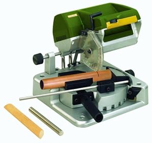

Μιας και ειπες για σωληνες, για αυτο το σκοπο εχω κυριως αγορασει το φαλτσοπριονακι της proxxon.
Ο δισκος κοπης με τον οποιο ερχεται κoβει (μη σιδηρουχους) σωληνες μεχρι μια ιντσα. Υπαρχει δισκακι και για ατσαλι.
http://www.proxxon.com/us/micromot/37160.php?list
