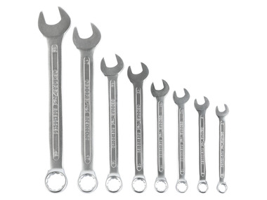

Επειδή τα είχα προσέξει κι εγώ στη γερμανική σελίδα των Lidl τα συγκεκριμένα, πρέπει να είναι της φτηνής σειράς της Gedore, της λεγόμενης "Gedore Red", η οποία παλιότερα κυκλοφορούσε ως "Carolus" (και κατ' εμέ ήταν καλύτερης ποιότητας από τα σημερινά Gedore Red).
Η συγκεκριμένη σειρά ποιοτικά είναι κάπου στο μέσο όρο, και συνήθως πρόκειται για rebranded προϊόντα τρίτων εταιρειών (που φυσικά ανάλογη τακτική ακολουθούν πολλές εταιρείες εργαλείων) και όχι παραγωγής της ίδιας της Gedore.
Σίγουρα πάντως υπερκαλύπτει τις ανάγκες ενός ερασιτέχνη.
Όπως και να έχει πάντως, καλοδεχούμενα αν έρθουν, και μακάρι να ξεκινήσουν να φέρνουν και επώνυμα προϊόντα εργαλείων και στην Ελλάδα (σε τιμές Γερμανίας όμως...).
Καλά δεν το συζητώ, με την τρέχουσα έκπτωση που τα δίνουν (κάτω από 13 ευρώ) είναι τρελή ευκαιρία.
Γενικα θα ειναι καλο για μας να φερνουν που και που επωνυμες μαρκες σε τιμες καλυτερες απο την αγορα καθως μπορουν να πετυχαινουν μεγαλες εκπτωσεις λογω του τεραστιο ογκου παραγγελιων που μπορει να κανει το lidl με χιλιαδες καταστηματα σε τοσες χωρες.
