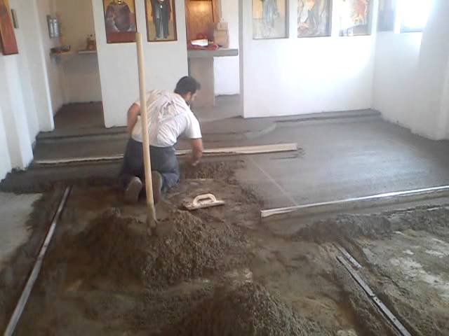

Ο πήχης για σοβά που έχει - στα 1,8 μέτρα μήκος - αξίζει να υπάρχει σαν εργαλείο λέτε; Λίγες φορές που έχω χρειαστεί κάτι σαν μεγάααλη σπάτουλα έχω κάνει (προχειρο)δουλειά με μια σανίδα.
Ο πηχης αυτος ειναι για να περνεις ομοιομορφα την λασπη σε γεμισμα οταν εχεις κανει οδηγους απολασπη...πριν το σοβα δηλαση..Ο σοβας δεν στρωνει με αυτο...
Αξιζει ομως οταν στρωνεις κατω τσιμετοκονια σε χωμα η σε μπετο....
Ειναι φτηνο ομως..σε αλουμινιο με αυτα τα χρηματα δεν βρισκεις...
Κωστή, τί εννοείς «πριν το σοβά», εγώ ξέρω οτι και τα γεμίσματα αλλά και το ψιλό μ’αυτό στρώνει…
Το χρησιμοποιούν ακόμα και στη μαρμαρόσκονη, στο τελικό στάδιο.
Ο πήχης χρησιμοποιηται για να πάρεις ευθείες...αφού το κάνεις στο.λασπωμα στον σοβά η μάρμαρο δεν υπαρχει λογως...
Τώρα εάν το έχεις δει να το μαζεύουν/στρωνουν και με αυτο τότε μάλλον δεν είναι ίσιο το λασπωμα γιατί ο σοβάς δεν περνει πάνω από 1 αντε 1,5 ποντο..
Ξέρω πολλούς σοβατζήδες, οι καλύτεροι όμως, κι αυτοί που για να τους βρείς πρέπει να τους κλείσεις 2 χρόνια πρίν, χρησιμοποιούν πήχες αλουμινένιες παντού, ακόμα και στο τελικό χέρι στη μαρμαρόσκονη.
Κι αν τσεκάρεις τοίχο δικό τους βράδυ με φακό δεν καταλαβαίνεις αν είναι σοβάς ή γυψοσανίδα.
