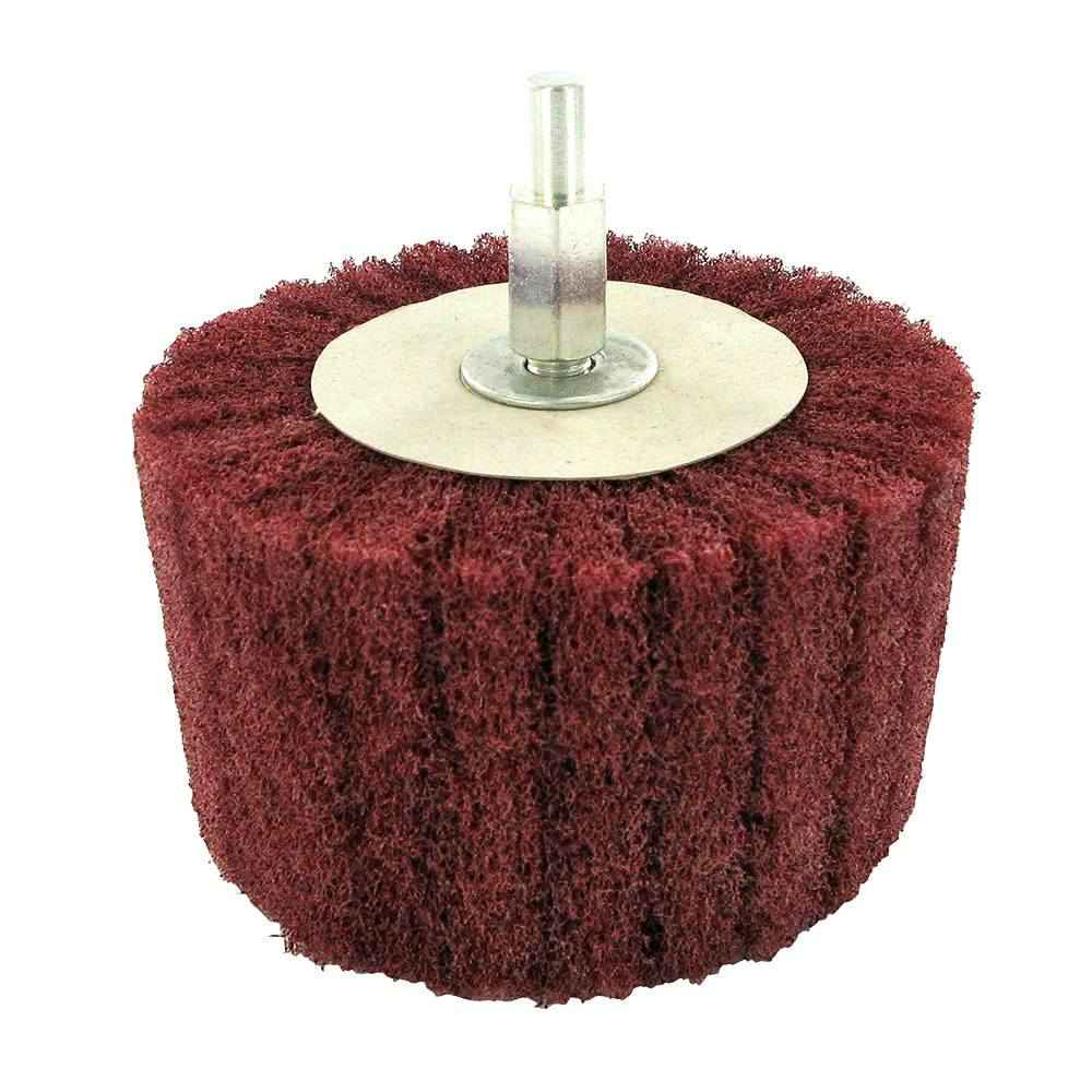

Δλδ κάτι τέτοιο λέτε να μην με βοηθισει;;

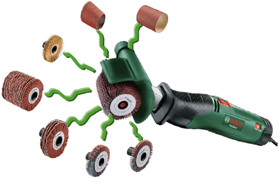

Σε παρομοιες περιπτωσεις, μου εχει φανει παρα πολυ χρησιμο αυτο το ιδιαιτερο και μοναδικο τριβειο της Bosch.
Οι φορες που το εχω χρησιμοποιησει ειναι λιγες, αλλα δινει λυσεις εκει που τα αλλα τριβεια δεν μπορουν.
550
Παρνει διαφορα ειδη γυαλοχαρτων απο στενα μεχρι φαρδια (6 εκατοστα πλατος) και απο γυαλοχαρτα φτερου εως κανονικα.
Ειναι λιγο ακριβα τα αναλωσιμα και ισως δυσευρετα στην Ελλαδα αλλα το συγκεκριμενο τριβειο δεν εχει σχεση με κανενα αλλο στην αγορα.
Εμένα με βοηθάει πολύ σε τέτοιες δουλειές και το μικρό τροχάκι 12v της Parkside, με "σφουγγαράκι" μπροστά.
Παιδια με ολο το σεβασμο όλα τα παραπάνω δεν θα βοηθήσουν σε μια δουλειά τόσο μεγάλη...
Μιλάμε για 150μετρα επί όσο είναι το μεταλλο κάθε σειράς...!!!
Τρελλα αναλώσιμα και πολύ δουλειά με αυτά.. δεν αξίζει για μένα..
Επιμένω γιατί έχω τριψει πολλά περισσότερα μέτρα από όλους σας και με μια velcro βάση με αφρολέξ του ποντου με γυαλοχσρτα θα κανει πολύ πιο γρήγορα και σωστότερα..
Σαν αυτή..
Θα ακουμπάει απαλά την βάση πάνω στο μέταλλο..
Εξάλλου τα πολλά θέματα είναι εκεί που σταλαζουν τα νερά, δηλ από την κατω πλευρά και όχι από την πάνω του κενού..
Εγώ προσωπικά τα 60-70% θα το έκανα με το χερι γιατί στο σιδερο καθαρίζει και τριβεται σχετικά εύκολα και στα σημεία που εχει πιο δυσκολιες θα έβαζα ηλεκτρικη υποβοήθηση..

Πολλά μέτρα όμως ρε Κώστα με τα χέρια..θα μου βγει ο πάτος και εντωμεταξύ το περισσότερο πρόβλημα κλασικά είναι στην κάτω και πάνω πλευρα
Ναι είναι πολλά τα μέτρα αλλα θα δεις ότι στο τέλος αυτό θα σε βολέψει.. γιατί τα υπόλοιπα ακόμη και ο τροχος θα σε κουράσει σε βάθος χρόνου..
Μην.νομιζεις ότι τα μηχανηματα λύνουν τα πάντα..
Εσένα είναι και ίδιες οι πλευρες..!!
Εκεί που έχει ξεθωριάσει το χρώμα θελει μονο με το χερι τρίψιμο απαλά...στα άλλα που έχουν πρόβλημα θελει επιμονή και τροχο(για μενα) η οτιδήποτε άλλο..
Να ξέρεις ότι ένας καλος μάστορας,που ξέρει που χρειάζεται τι, θελει για τέτοιου είδους κάγκελα 2 μέρες τριψιμο.
Μην σε πιάνει πανικός με τον όγκο της δουλειάς...πας βημα-βημα κακ σιγά σιγά..
Υπομονη θελει..
550
Εχει δυναμη να τριψει την βεργα του καγκελου Μιχαλη?
Ωραια θα ηταν να μπορουσα να το δοκιμασω πριν το παραγγείλω.
Βεβαια εχει δυναμη. Με το καταλληλο εξαρτημα κανει θαυματα.

Μιχαλη ποση ώρα χρειάζεται για αφαιρέσεις ένα σημείο με βαρελάκι.. ;
Έτσι ενδεικτικά μιλάω.. είτε σιδερο είτε ξύλο..
Οσο ενα κανονικο τριβειο και ισως πιο γρηγορα. Δεν το εχω προσεξει.
Για γενικες εργασιες παντως (σιδερα και ξυλο), μαζι με το εκκεντρο της Dewalt ειναι οτι καλυτερο νομιζω σαν συνδυασμος.
Ειδικοτερα για το σιδερο αν αποξηλωνει το χρώμα αμεσος,,εννοωντας μόλις τα ακουμπάς να φαγωνει επιφάνεια,και βάλεις το εκκεντρο να στρωσεις τότε όντως ο συνδυασμός είναι πολύ καλός..
