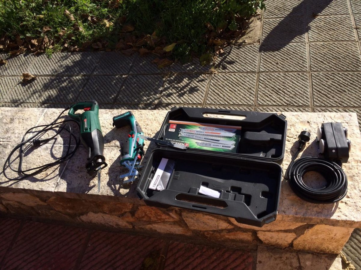

Γι´αυτή ακριβώς τη δουλειά το "μικρό" της Bosch έχει αυτή τη δαγκάνα που βλέπεις στη φωτογραφία μπροστά, για να μαγκώνει και να κρατάει - σχετικά - σταθερά τα λεπτά κλαδιά. Η άλλη λύση, και καλύτερη για μένα, είναι τα λεπτά κλαδιά της βουκαμβίλιας να τα κλαδεύεις με ψαλίδα, αρκεί να τα φτάνεις βέβαια.

Μπάμπη στο μυαλό μου είσαι, τώρα μόλις κοίταζα αυτήν εδώ στα 22 εκ. (ακόμα δεν πήρα τη σπαθόσεγα, βέβαια αλλά των φρονίμων τα παιδιά πριν πεινάσουν παίρνουν γκάτζετς).
Μήπως να κοίταγα σε μεγαλύτερο μήκος;
Και γενικά, αν κάποιος έχει να συστήσει καλές λάμες για ξύλο (και άλλες μάρκες πέρα από Bosch), ας ρίξει τα δυο του σεντς.

Ποιό είναι το μοντέλο της Bosch στη φωτογραφία;
Δοκίμασα και τις δύο μάρκες, και της Bosch και της Parkside. Μεγάλες διαφορές δεν μπορώ να πώ οτι είδα, μπορώ να πω οτι πιο πολύ παίζει ρόλο το είδος της οδόντωσης της σέγας παρά η μάρκα. Αν πάρεις τη σπαθόσεγα πάρε και λάμες, θα σου χρειαστούν.
Αυτη η λαμα bosch ειναι η πλεον ιδανικη που μπορουσες να διαλεξεις. Με 3ΤPI.
Eγω εχω αντιστοιχες με 5TPI. H παραπανω ομως κοβει σαφως γρηγοροτερα και ειναι ιδανικη για κοπη κλαδιων και ξυλων που απλα θες να τα κοψεις -χωρις ακριβεια.
Μεγαλυτερη λαμα για ξυλο απο 22-24cm δεν θα προτεινα. Η σπαθοσεγα εχει ισχυ (750w) για κοπη ξυλου μεχρι καποιο συγκεκριμενο οριο.
Ετσι ακριβως. Η οδοντωση παιζει παρα πολυ ουσιαστικο ρολο στην κοπη.
Την (μεγαλη) διαφορα λαμας μεταξυ parkside/Βοsch (επειδη εχω παιξει πολυ δοκιμαζοντας λαμες, σεγες και σπαθοσεγες), θα την δεις μετα απο 4-5 χρησεις. Δηλαδη σχετικα γρηγορα.
Η μια θα κοβει οριακα (λογω φυσιολογικης φθορας) και η αλλη θα ειναι οκ (λογω καλυτερης ποιοτητας μεταλλου). Μιλαμε για λαμες με παρομοια οδοντωση.
