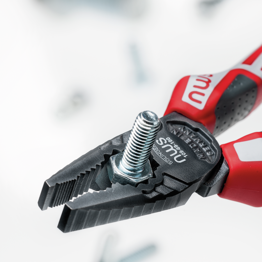

Tα πενσοειδή της σειράς Performance που έφεραν είναι της γερμανικής NWS, δηλαδή ποιότητας επιπέδου Knipex. Ευχάριστη για μένα αυτή η συνεργασία και δε θα με χάλαγε καθόλου αν συνεχιζόταν, προσφέροντας κορυφαία εργαλεία σε κάπως καλύτερες τιμές από τις τιμές που πωλούνται με το σήμα της φίρμας τους.
Mπορει να τα κατασκευαζει η NWS για λογαριασμο της Parkside αλλα δεν ειμαι βεβαιος για το κραμα ατσαλιου η/και αλλες κατασκευαστικες λεπτομερειες.
Υπαρχει λογος να θελει η NWS να βλαψει τις πωλησεις της? Πολλοι φτιαχνουν φασον για πολλους, δεν ειναι κακο, ισα ισα, αλλα δεν ειναι και το original προιον.

Μιχάλη εύλογη η καχυποψία σου, παρόλα αυτά το θεωρώ αρκετά απίθανο να πρόκειται για υποδεέστερη ποιοτικά σειρά, ειδικά για τα Lidl. Δες για παράδειγμα την πένσα parkside performance:
και την ανάλογη NWS:
Πέρα από μικρές διαφορές στις χειρολαβές, δεν διακρίνω (από τις φωτογραφίες τουλάχιστον) διαφορές σε μέταλλο/φινίρισμα/γεωμετρία πένσας.
Edit: Από την NWS φαίνεται να "ψωνίζει" πενσικά και η Milwaukee (και τα πουλάει σε τιμές Milwaukee):

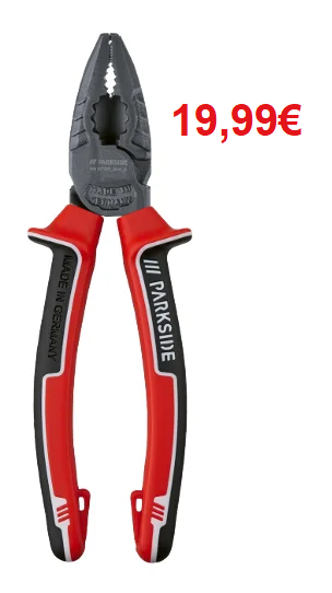

Δεν γνωριζα την τιμη της πενσας Parkside οτι ηταν τοση υψηλη, στα 20 ευρω!
Αναθεωρω λοιπον και εικαζω οτι καλλιστα μπορει να ειναι πανομοιοτυπες πενσες, ακομα και στο κραμα ατσαλιου, καθως η διαφορα λιανικης ειναι μικρη!!
Δεδομενου του γεγονοτος οτι το Lidl αγοραζει χιλιαδες τετοιες πενσες τη φορα, ειναι πολυ λογικο να παιρνει πολυ καλυτερη τιμη και να τιμολογει αναλογως.

Ειναι αλλα ειναι πανακριβα..οταν η Benman εχει τα ιδια φτηνοτερα.
Λεει 20 ευρω το κομματι οταν τα ιδια εχουν 16-17 σε Benmann..
Καλα εκανε και εβγαλε η Parkside αλλα μαλλον πονταρει για αγορα περισσοτερο στην επιλογη σειρας των εργαλειων της ως performnce και τυπου εξοιδικευμενα που και καλα θα πρεπει να πληρωσεις..λες και ανταγωνισμος δεν υπαρχει..
Προσωπικα δεν νομιζω να εχουν ιδια ποιοτητα με τις Benmann..!!!
Υ.γ..να λαβουμε υποψιν μας οτι οι πολλοι αγοραστςς εργαλειων Parkside ισως δεν γνωριζουν την.υπαρξη ιδιων εργαλειων σε αλλη εταιρια..οποτε θα τα παρουν νομιζοντας για αλλη μια φορα οτι τα πηραν φτηνα..!!
Για τις ποσοτητες που θα περνει μαλλον οι τιμες δεν ειναι και πολυ καλες..!!!
Οι αναλογες Benmann ειναι φτηνοτερες..γιατι να επιλεξω Parkside..;

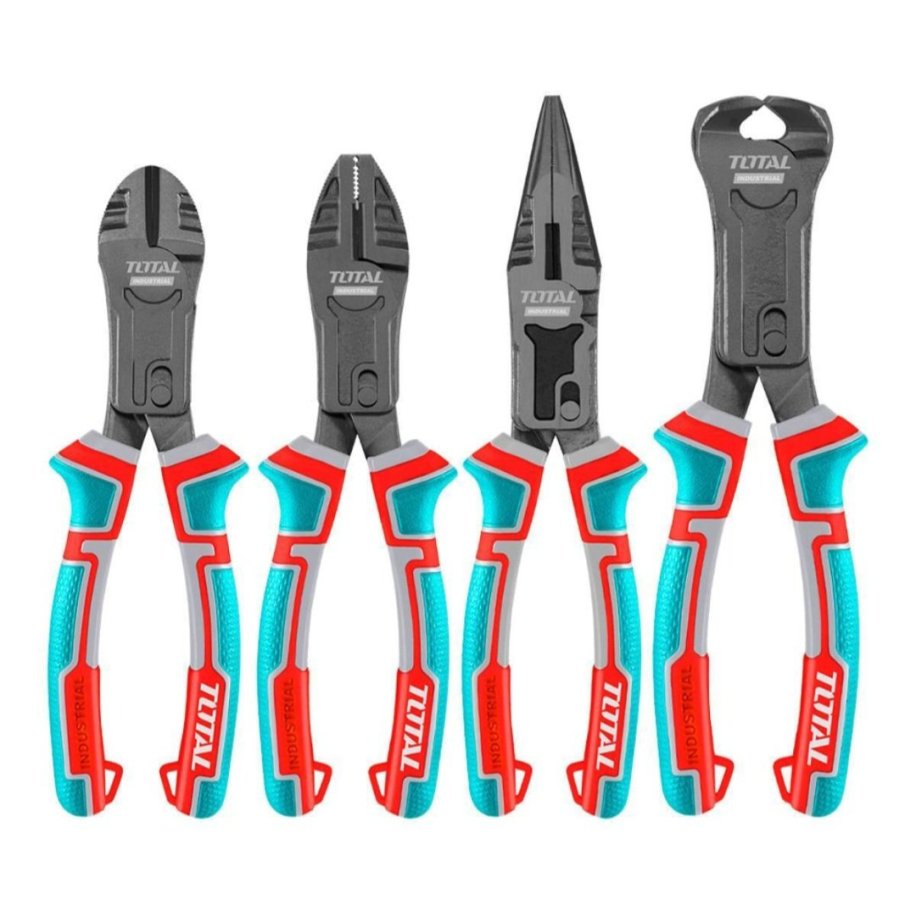

...και γιατι να μην παρω σετ της φτηνοτερης Total..;
Ποση διαφορα να εχουν απο τις Parkside..;
Total Σετ Πένσες Μήκους 203.2mm 4τμχ THT2CK241S | Skroutz.gr https://share.google/DtpSDZXP52l2Iqn0M

Το ερωτημα δεν ειναι γιατι να επιλεξεις Βenman αντι Parkside Performance. To ερωτημα ειναι γιατι να μην επιλεξεις τα αυθεντικα ΝWS!!!
Τωρα βλεπω οτι στο Αμαζον, το αντιστοιχο μυτοτσιμπιδο της NWS κοστιζει πολυ φτηνοτερα (~15 ευρω) απο το αντιστοιχο Parkside (~20 ευρω)!!!!
Υπαρχει και ενα σετ το οποιο περιεχει και τα τρια εργαλεια στα 53 ευρω, συν λουρακι, 7 ευρω φτηνοτερα απο τα αντιστοιχα τρια Parkside (~60 ευρω)!!!
Σε σχεση ομως με τις τιμες NWS στην Ελλαδα, τα Parkside ειναι τσαμπα! Το μυτοτσιμπιδο ΝWS κοστιζει 30 ευρω!!
Διπλη τιμη το φθηνοτερο μυτοτσιμπιδο NWS στην Ελλαδα σε σχεση με το Αμαζον, απο τα ~15 στα ~30 ευρω!!!

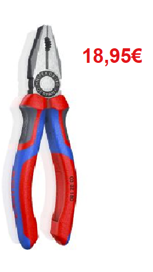

Εδω υπαρχει ενα μικρο διλημμα καθως το κνιπεξ ειναι πιο κοντο (μαλλον το 180μμ ειναι) απο το parkside που υπολογιζω να εχει 200μμ μηκος.
Αλλα και η αντιστοιχη knipex (200μμ μηκος) κοστιζει ελαχιστα παραπανω απο την Parkside, οποτε εδω δεν πρεπει να υπαρχει κανενα διλημμα επιλογης.
Εαν βεβαια θελεις την απλη 200αρα Knipex, δηλαδη χωρις ενισχυμενα χερουλια -κορυφαια πενσα- την βρισκεις και στην Ελλαδα κατω απο 20 ευρω.

Τι εννοεί η PARKSIDE όταν αναφέρει στα παραπάνω πενσοειδή: η ενσωματωμένη υποδοχή για γερμανικό κλειδί 18 mm προσφέρει πρόσθετη πρακτικότητα.

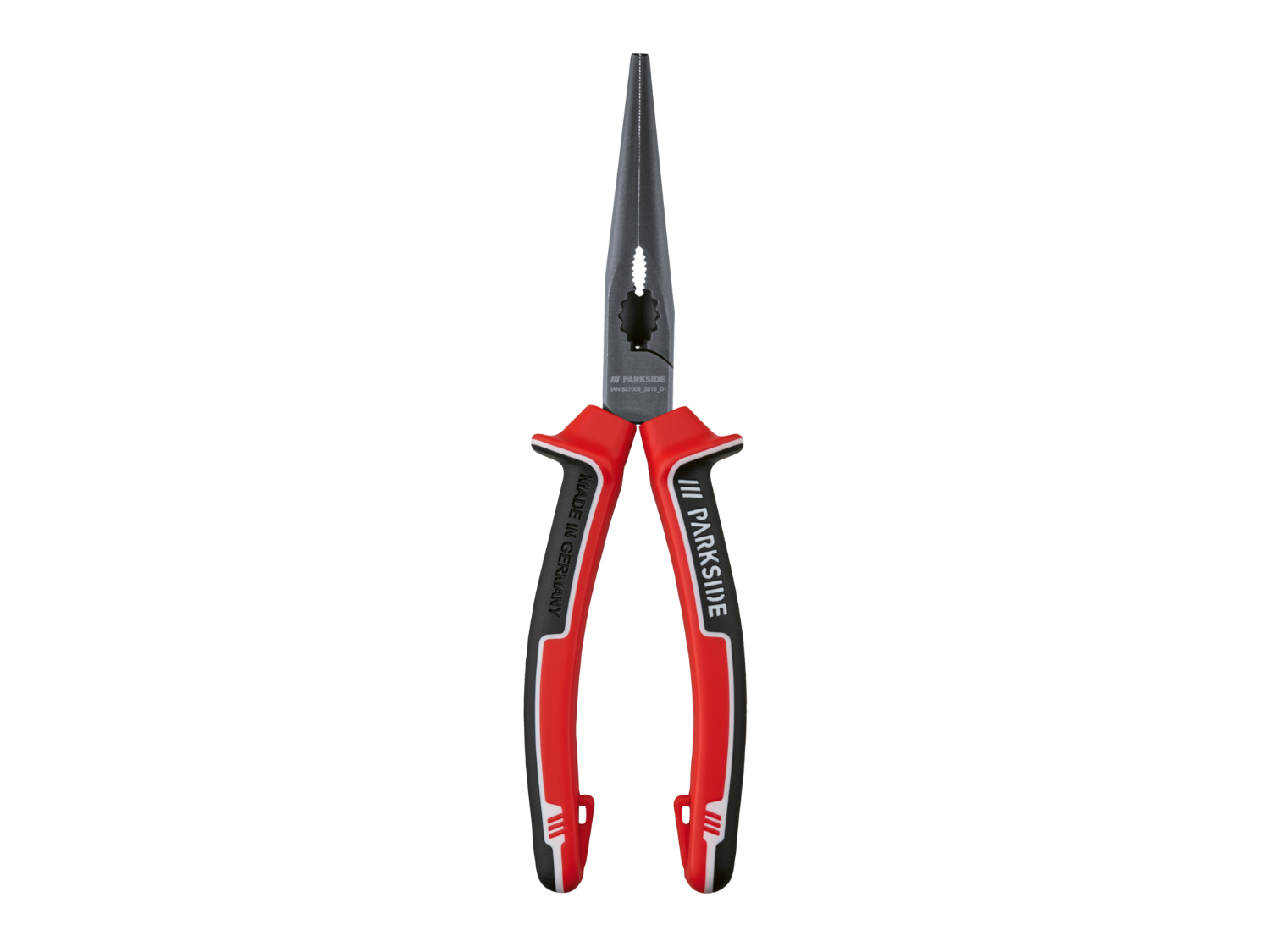

Επίσης δεν κατάφερα να δω το μοχλικό που λένε, σε αντίθεση με τα TOTAL που έβαλε παραπάνω ο Κωστής και είναι εμφανές.

Το πρωτο απαντηθηκε, η φωτο ειναι self explanatory. Με ολες σχεδον τις πενσες σε μια αναγκη μπορεις να ξεβιδωσεις/βιδωσεις παξιμαδια, πολλων μεγεθων.
Βεβαια αλλο ειναι να υπαρχει υποδοχη για να μην πληγωνει το παξιμαδι. Νοt bad αλλα οχι και κατι ιδιαιτερο.
Για το μοχλικο, μαλλον δεν υπαρχει καποιο κουμπι να πατησεις/συρεις για να ανοιξουν τα χερουλια και να μικρυνει το ανοιγμα των σιαγονων (μεγαλυτερη μοχλευση).
Αυτο το σταδιο εχει ενσωματωθει στα εργαλεια, οπως λεει και στην περιγραφη.
Η Wiha εχει ενα κουμπακι και επιτυγχανει την καλυτερη μοχλευση που εχω δει σε πενσα.
Μιχάλη μάλλον εννοεί ότι ο άξονας περιστροφής είναι όσο το δυνατόν πιο κοντά στις σιαγώνες, ώστε να αυξήσει την μόχλευση.
