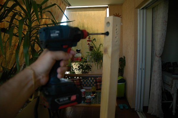

Παλμικό + Τρυπάνη φτερού Selfcut 18mm => τρύπημα με ένα χέρι στον αέρα με μικρή ταλάντωση του ξύλου δεξιά - αριστερά.
Στροφές =2800 min-1, τρείς ταχύτητες 40/100/185Nm
