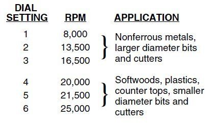

Στο ρουτερ προσοχή τα μεγάλα bit σε χαμηλές στροφές. Θα δείτε τις μέγιστες επιτρεπτές στο στέλεχος. Ειδικά τα 6mm μην τα πολυζοριζετε . Και πάντα έλεγχο αν το bit ειναι καλά σφιγμένο στη φωλιά. Δεν ειναι ωραίο να σας χτυπήσει ενα ατσάλινο κομμάτι που θα φύγει απο το εργαλείο με 20.000 στροφές...
Εγώ πάντα τα δουλεύω στις μισές στροφές περίπου από τις επιτρεπτές.
Ποιος ο λόγος να τα δουλεύεις στις μέγιστες δεν έχω καταλάβει...
Μήπως προσφέρει καλύτερο φινίρισμα εκτός από την γρηγορότερη πρόοδο της εργασίας?
Παίζει ρόλο και η σκληρότητα του ξύλου Νίκο , για καλο φινιρισμα το σκληρο θέλει περισσότερες στροφές.
Δεν διαφωνώ σε αυτό που λες όντας προφανώς πιο έμπειρος.
Ωστόσο λογικα το σκληρό ξύλο δεν φερνει πιο πολύ ζόρι στα κοπτικά?
Αν υπολογίσεις και τις υψηλές στροφές μαζί, μήπως τα φέρνει στα όρια τους?
Εγω δεν καταλαβαινω γιατι βαζουν ρυθμιση, παντα τερμα θελει στο ξυλο, οτι ξυλο και να ειναι. Στα σοβαρα ομως ειναι αναλογα το μεγεθος του κοπτικου, οπως τα δραπανα που λεγαμε πριν απο λιγες μερες.
Εκει ξεχωρίζουν τα ποιοτικά Νίκο.
Αν τριμάρεις άκρη, ή χαράζεις αυλάκι, είναι σίγουρα προτιμότερη η χαμηλότερη ταχύτητα καθώς:
- το μοτέρ λειτουργεί με λιγότερο φορτίο
- το κοπτικό δε ζορίζεται τόσο
- το ξύλο δεν κινδυνεύει να καεί από το κοπτικό (et vice versa), εάν ο ρυθμός που κινούμε το ρούτερ δεν είναι σταθερός.
Αυτο μου αρεσει, οτι διαβαζω κατι εδω και παω να διαβασω το εγχειριδιο, κοιταζω και εγχειριδια αλλων μηχανηματων αντιστοιχων. Βρηκα αυτο απο καποιο ρουτερ της Bosch.
Κατα την γνωμη μου το κοπτικο ζοριζεται εαν δεν εχει αρκετη ισχυ να το γυρισει.
