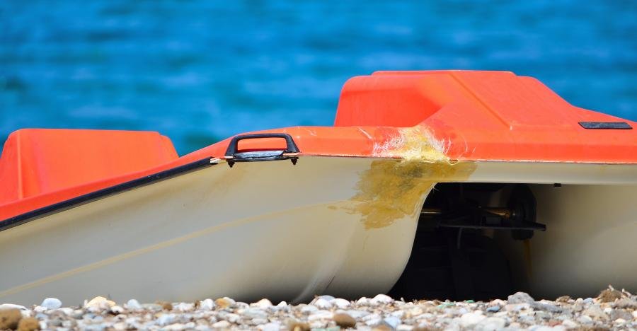

Αυτο ειναι το θαλασσοποδηλατο μου. Το εχω 20 χρονια και ειναι πολυ ταλαιπωρημενο (το δανειζεται ολη η γειτονια) αν και πληρως λειτουργικο.
Ολες τις (βαρβατες) ρωγμες και τρυπες τις εχω φτιαξει με υαλοβαμβακα και ρητινη. Ολες οι επιδιορθωσεις ολων αυτων των χρονων στεκουν ΑΨΟΓΑ.
Η παραπανω φωτο δειχνει μπαλωμα στο πανω μερος. Το κατω μερος ειναι γεματο μεγαλυτερα μπαλωματα!! Το κανο δεν νομιζω να ειναι απο διαφορετικο υλικο απο το παραπανω θαλασσοποδηλατο.
Τα περισσοτερα ειναι φτιαγμενα απο πλαστικο ABS/πολυαιθυλενιο.
Ολες οι ειδικες εποξικες κολλες/στοκοι που ειναι (και) για πλαστικο κανουν μια χαρα (αναλογα την ρωγμη/βλαβη) και ο υαλοβαμβακας φυσικα . Ο τελευταιος ειναι η καλυτερη λυση.
