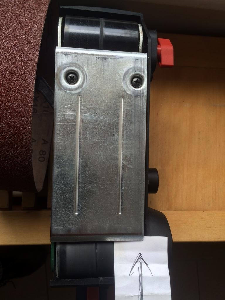

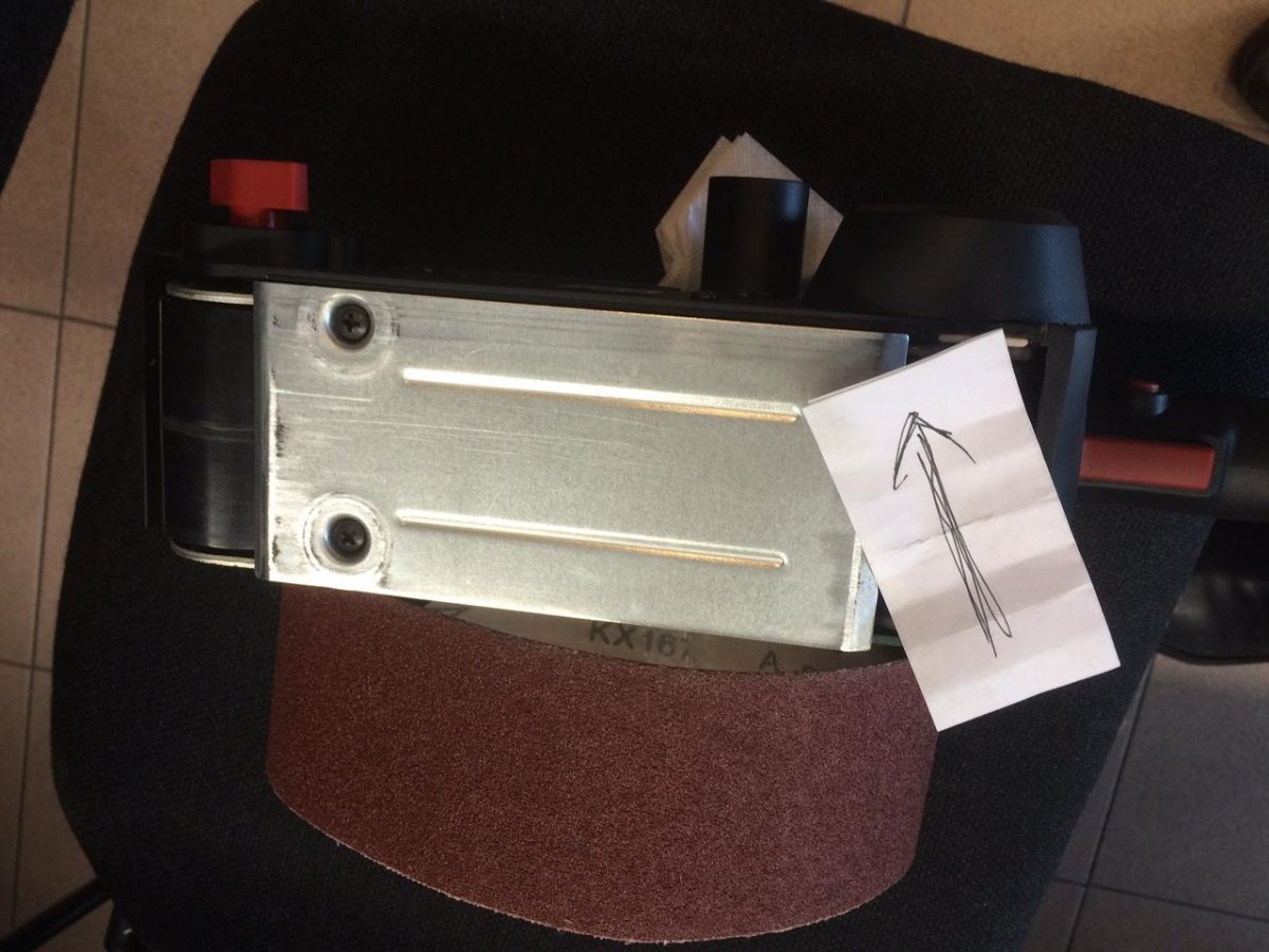

Μπαμπη,τα εκανα αυτά το πρωι και δεν γινεται τιποτα.Νομιζω ότι το κινητηριο ραουλο,δεν είναι ευθυγραμισμενο.
Δημήτρη ven έτσι όπως δείχνει η φωτογραφία φαίνεται πολύ στραβό. Δεν κοίταξα το δικό μου να δω πως είναι χωρίς το γυαλόχαρτο επάνω. (Τώρα που γράφω είναι κάτω στο εργαστήριο)
Μήπως τελικά έχει κάποιο ρυθμιστικό στον άξονα που δεν φαίνεται και θέλει λύσιμο για ρεγουλάρισμα ??
Εγώ πάντως που τον δούλεψα χωρίς να τρίψω τίποτα ακόμα ...το γυαλόχαρτο δεν φεύγει από την θέση του και ο κόκκινος ρυθμιστής δείχνει να δουλεύει γιατί αλλάζει την θέση της ταινίας όταν τον πειράζω. Βέβαια για να έλθει στην σωστή θέση είναι τέρμα βιδωμένος. Θα κοιτάξω να κάνω μερικά τριψίματα να δω την συμπεριφορά.

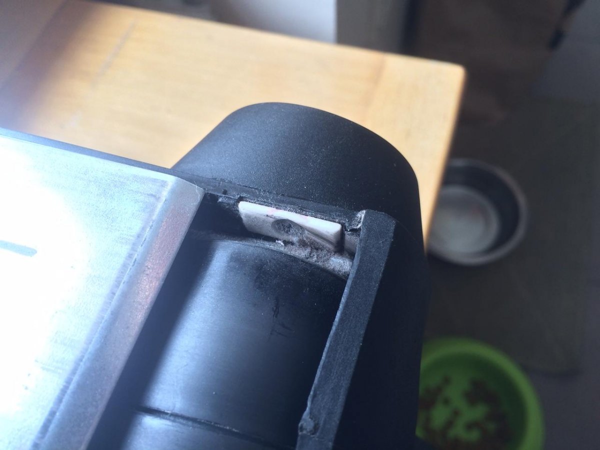

Έχω την εντύπωση πώς μπορούμε να το ρυθμίσουμε από τα 4 βιδακι που είναι πίσω στην τροχαλία κίνησης (από πίσω από το άσπρο πλαστικό) αλλά για να αποκτήσεις πρόσβαση εκεί πρέπει να βγάλεις την τροχαλία… αλλά για να λύσεις την τροχαλία πρέπει να αφαιρέσεις το πράσινο πλαστικό που είναι από την έξω μεριά του ραολου (υποθέτω) …αλλά αν βγάλεις το πράσινο πλαστικό θα βγάλεις και το ελατήριο σύσφιξης και μετά άντε να το ξαναβάλεις …οπότε δεν το ρισκάρω αφού ίσως μπορέσω να το αλλάξω. Εκτός αυτού το μαύρο πλαστικό που είναι παράλληλα με τη μεγάλη πλευρά με την λαμαρίνα είναι πέτσικο οπότε δεν πιστεύω ότι υπάρχει σωτηρια ..
Εγω του εβαλα μονωτικη στο πισω ραουλο και το χτυπησα λιγο εκει που είναι η χαρτοταινια.
Δημήτρη, απ´ τις φωτογραφίες που βλέπω, το δικό σου έχει χοντρό πρόβλημα, καλύτερα δώστο και πάρε κάποιο άλλο ή τα λεφτά σου.
Θα προσπαθήσω να πίσω το Χιούστον να το αλλάξουν με τον α1
Τον πήγα κι εγώ πίσω και μου είπαν ότι είχαν όλοι θέμα...Μετά και από αυτό ΔΥΣΚΟΛΑ θα ξαναστραφω σε παρκσαιντ...κρίμα πάντως να βγάζουν κακή φήμη γιατί έχει και πολλά εργαλεία που αξίζουν και με το παραπάνω
