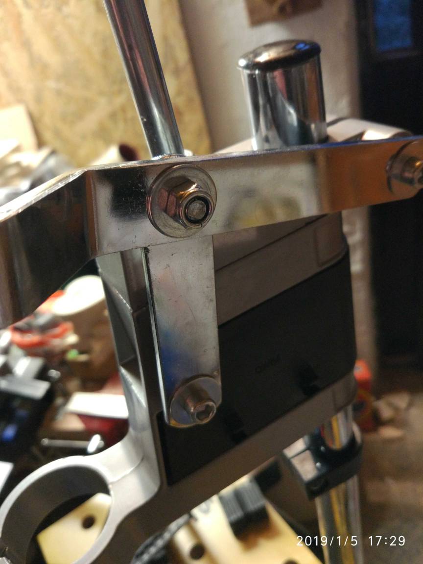

Να την αλλάξω με άλλο παξιμαδι;;; δεν νομίζω να έχω.... Και τα άλλα που έχει δεν ταιριάζουν... Λέω να την πάω για αλλαγή αν δεν έχετε κι εσείς αυτά τα θέματα...

Προσπαθώ να στήσω τη βάση και αυτή η βίδα δεν τερματίζει.... Πάει να σφίξει αλλά χαλαρώνει με αποτέλεσμα να κούνιεται ο μόχλος πάνω κάτω 1 με 2 χιλιοστά. Είναι έτσι ή έπεσα σε ελατωματικο;

Εμενα τερματισε το παξιμαδακι και ΔΕΝ παιζει πανω κατω ο μοχλος. ΠΑΙΖΕΙ ομως περα-δωθε αρκετα, με ολες τι σχετικες βιδες τερματισμενες, αλλα αυτο δεν ειναι προβλημα.
Κατά τη γνώμη σας μιας που το παρακολουθείτε και έχετε εμπειρία να το πάω πίσω και να περιμενω το κανονικό και όχι τη βαση; λέτε να το φέρει πριν την Άνοιξη; όχι τίποτα άλλο αλλά ψιλό βιάζομαι για μια ιδέα που θέλω να κάνω μέχρι το Πάσχα και δεν θα προλαβω. Το μόνο πρόβλημα μου είναι ο χώρος (και εννοείτε το οικονομικό ελαφρως)

Η βίδα ειναι προβληματική τρώγονται οι στροφές της , ακόμη και στην προηγούμενη παρτίδα. Δεν την άλλαξαν ως φαίνεται. Την άλλαξα με καινούργια και όλα τέλεια !
