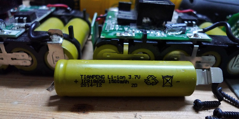

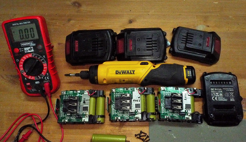

Ανοιχτηκαν καποιες μπαταριες ενος φιλου, απο την 18βολτη σειρα της Parkside που ηταν καιρο ψοφιες για να δουμε αν σωζονται καποια στοιχεια.
Ολες οι μπαταριες ηταν του 12/2014 και του 1/2015. Ακριβως 4 ετων και σχετικα νεες για να εχουν πεθανει.
Δυστυχως ΟΛΑ τα στοιχεια ηταν πεθαμενα. Το μονο ευχαριστο στην υποθεση ηταν το γυροσκοπικο 7βολτο κατσαβιδακι της Dewalt. To αναφερω για να χαροποιησω τον Κυριακο. Εξαιρετικα βολικο και ευχρηστο, πιο ευκολο και ευχαριστο στην χρηση και απο το νεο Βοsch GO! :))
Eδω ενα στοιχειο 18650 του battery pack το οποιο το εβγαλα για να το φορτισω ξεχωριστα σε hobby charger μηπως και.
Η μπαταρια ειναι κινεζικη μαρκας Τianpeng και παντελως αγνωστη. Αυτο εχει αντικτυπο στην ποιοτητα κατασκευης και κατ'επεκταση στην διαρκεια ζωης της μπαταριας. Το συγκεκριμενο battery pack και οι μπαταριες του παρεδωσαν πνευμα περιπου στην τριετια ενω αλλα battery packs/μπαταριες λιθιου μπορει να πλησιασουν και την δεκαετια, αναλογα και την χρηση βεβαια. Παραδειγμα καποιες μπαταριες μου Dremel/Bosch εχουν ηλικια ~6 ετων και ειναι ακομα ακμαιες!
Βεβαια για 20 ευρω που κοστιζει καθε 18βολτη μπαταρια parkside, δεν το συζηταμε...απλα καταγραφουμε εμπειριες και γεγονοτα.

Έχω ακόμα κατσαβίδι doit (ALEXPACK) που δεν μασάει η μπαταρία του εδώ και 14 χρόνια. Απ την άλλη, ένα B&D κατσαβίδι, στα 2 χρόνια τα έφτυσε. Άβυσσος η ψυχή της μπαταρίας.
απ ότι βλέπω η μπαταρία είναι icr, νομίζω ότι είναι λάθος γιατι δεν ευνοεί η χημεία τους τις γρήγορες και βαθιές ξεφορτίσεις
το σωστό θα ήταν imr ή έστω οι ενδιάμεσες inr που το κάνουν αυτό αν και δεν έχουν μεγάλη χωρητικότητα
ίσως σε μοντέλα με 1300mAh δεν έχουν icr, γιατι αυτή ήταν η σύνηθης χωρητικότητα των imr
Οι μπαταριες ΙCR ειναι περισσοτερο ενδεδειγμενες για laptops και οχι για power tools τα οποια τραβανε αρκετα Αμπερ (high drain devices). Προφανως λογω χαμηλοτερου κοστους χρησιμοποιουνται παντου.
Η χημεια τους εχει μεγαλυτερη εσωτερικη αντισταση απο τις IMR/INR πραγμα που σημαινει οτι κατα την χρηση θερμαινονται περισσοτερο και συνεπως η διαρκεια ζωης μιας τετοιας μπαταριας ειναι συντομοτερη.
Για να κατανοηθουν καλυτερα οι διάφορες συντμησεις οπως ΙΝR ICR IFR IMR, να πω οτι το πρωτο γραμμα Ι σημαινει Μπαταρια Λιθιου, το τριτο γραμμα R σημαινει round/στρογγυλη και το δευτερο γραμμα, το βασικοτερο, υπονοει την χημεια, το υλικο της καθοδου δηλαδη Ν για Νικελιο C για Κοβαλτιο, M για Μαγγανιο, F για σιδηρο. Οπως βλεπεται το πρωτο και το τριτο γραμμα ειναι παντα το ιδιο. Διαφερει το δευτερο γραμμα που αναφερεται στην χημεια της μπαταριας.
Oι συντομευσεις αυτες συμπληρωνονται απο την διασταση της μπαταριας οπως πχ. 18650 που σημαινει οτι η μπαταριας αυτη εχει διαμετρο 18μμ και μηκος 65μμ.
Πολύ κατατοπιστικά τα συμπεράσματα που που βγήκαν από τον χειρουργικό σου πάγκο Μιχάλη. Εύγε !
Κρίμα βέβαια που οι ασθενείς ήταν πεθαμένοι και δεν αναστήθηκαν ούτε με το φιλί της ζωής που τους έδωσες !!
