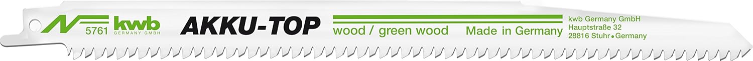

Μου αρεσει που εχει οδοντωση σαν γιαπωνεζικου πριονιου και πιστευω θα κενταει σε ξυλεια.
Εχε υπ'οψιν σου ομως οτι η kwb ειναι η εταιρεία της einhell στα εργαλεια χειρός και αναλωσιμα
