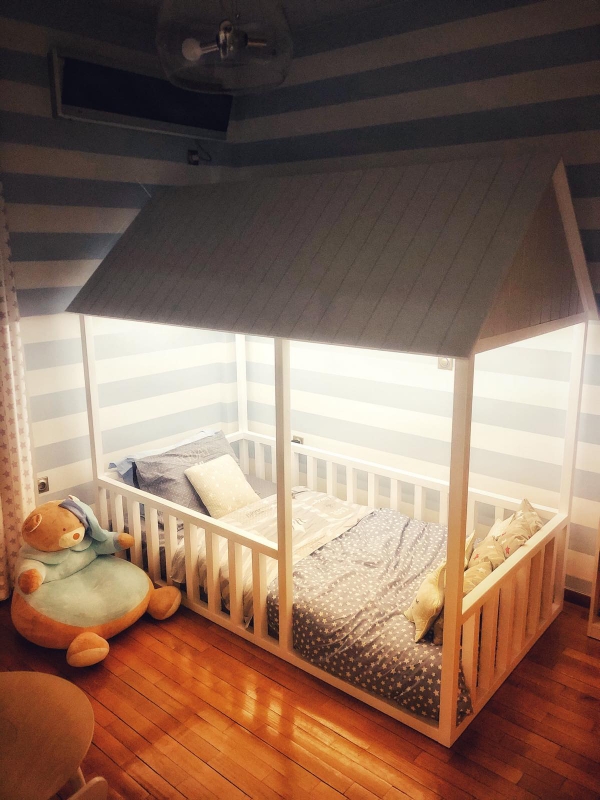

Η πρώτη μου επαφή με ξύλο ήταν στο να φτιάξω ένα απλό σπιτάκι του γιου μου για κρεβάτι.
4 κολώνες και δύο τριγωνακια επάνω τους και αυτό ήταν όλο.
Μέρα με τη μέρα έβαζα και κάτι ακόμη.
Είπα να βάλω κάγκελα.
Μετά είπα να βάλω σκέπη.
Μετά είπα να κάνω και γραμμές στη σκεπή.
Μετά είπα να βάλω και κρυφό φωτισμό.
Και τέλος το έβαψα.
Και τελικά βγήκε ένα "κανονικο" σπιτάκι.
Διαστάσεις: 2 Χ 1.40 Χ 2
Στάλθηκε από το Redmi Note 8 Pro μου χρησιμοποιώντας Tapatalk

Μπραβο σου, παρα πολυ ομορφη και προσεγμενη κατασκευη!!! Να σου ζησει και ο γιος σου, θα το εχει χαρει πολυ το κρεββατακι φανταζομαι!!

Όντως το έχει περισσότερο απο οτιδήποτε άλλο του έχω πάρει η του έχω φτιάξει, (μιας και δεν σταμάτησα μόνο στο σπιτάκι του) :)
Στο μυαλο μου εισαι!!!
Το ιδιο εχω σκοπο να φτιαξω στον δικο μου του χρονου ισως υπερυψωμενο για να εχει χωρο να παιζει απο κατω!

Πολυ καλο το κρεβατάκι....προσεγμένο και καλαίσθητο...!!!!

Πολύ όμορφο το κραβατάκι-σπιτάκι μπράβο!
Δε ξέρω αν μπερδεύει η φωτογραφία αλλά καλό είναι ο φωτισμός να είναι θερμός για δραστηριότητες κοντά στον ύπνο.
Αν είναι και με dimmer ακόμα καλύτερα.
