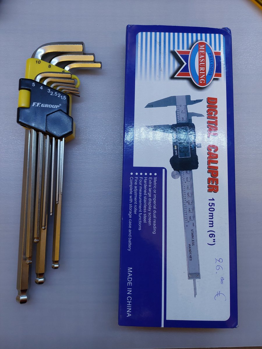

τελικά επειδή είμαι ανυπόμονος αγόρασα ένα από τοπικό κατάστημα στην Λάρισα. μαζί πήρα και ένα σετ κλειδιά Allen.
ελπίζω να βγει καλό.
