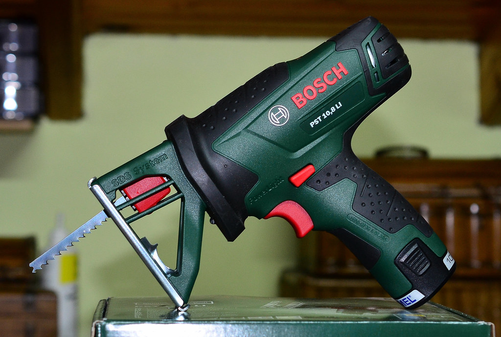

Eνα χρησιμοτατο εργαλειο μπαταριας, η σεγα Bosch PST 10,8v της πρασινης σειρας.
Η λαμα μπαινει και απο τις δυο πλευρες κατι το οποιο βολευει αφανταστα για καποιες εργασιες. Το μικρο και βολικο μεγεθος το καθιστα ιδανικο για εργασιες και σε στενους χωρους.
Εαν καποιος εχει εργαλειο μπαταριας dremel, να ξερει οτι η μπαταρια και ο φορτιστης της dremel κανουν μια χαρα για ολα τα 10βολτα πρασινα της bosch. Αρα μπορει να αγορασει μονο το σωμα αρκετα φτηνοτερα.
Στην φωτο η σεγα με την μπαταρια της dremel. H τιμη απο amazon.de περιλαμβανει φορτιστη και μπαταρια.
