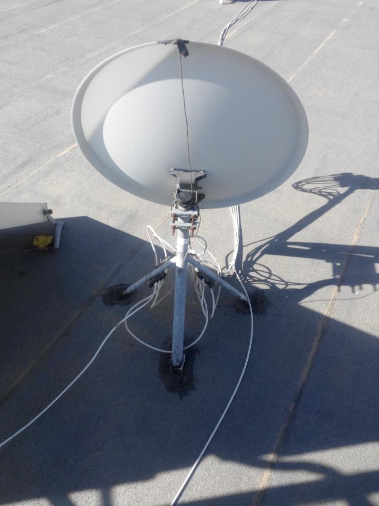

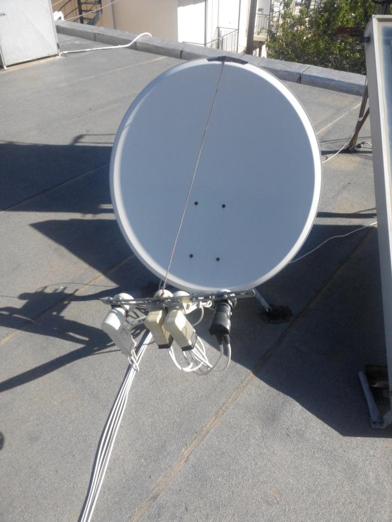

καλησπερα.εχω ενα 80αρι πιατο με 4 lnb πανω και σκεφτομαι να το αντικαταστησω με ενα Τ90 γιατι το εχω πανω απο 10 χρονια και οπως θα δειτε και στις φωτος ειναι πλαστικη η βαση του βραχιονα των lnb και εχει αποκτησει αρκετο τζογο μετα απο τοσα χρονια.οπως θα δειτε το εχω στηριξει λιγο μπακαλιστικα μεχρι να δω τι θα κανω.δεν πιστευω να βαλω πανω απο 8 lnb πανω αλλα μ`ενδιαφερει να μπορω να δω απο 15W ως 23.5Ε.ειναι εφικτο με το Τ90?να αναφερω οτι βρισκομαι κρητη.το επομενο προβλημα μου ειναι οτι επειδη στην ταρατσα εχει γινει μονωση δεν μπορω να βαλω αλλη βαση οποτε θα πρεπει να χρησιμοποιησω την βαση του πιατου που θα αντικαταστησω,οποτε θελω να ξερω αν ταιριαζει με τη συγκεκριμενη βαση.εχω τοποθετησει μια 50αρια πιατα διαφορων δορυφορων αλλα ποτε ενα τετοιο.πιστευετε οτι ειναι δυσκολη η εγκατασταση του?

Απ' όσο γνωρίζω το T90 είναι αρκετά βαρύ πιάτο για την βάση που έχεις. Αν δεν μπει η δική του χρειάζεται ενισχυμένη. Το τόξο που αναφέρεις είναι εφικτό.
οποτε με αυτα τα δεδομενα το ξεχναω.μην το παρω και μου μεινει να το κοιταζω
Αν το ιδιοκτησιακό καθεστώς στην ταράτσα στο επιτρέπει, μπορείς, για να μη πληγώσεις τη μόνωση, που δείχνει καινούργια, να φτιάξεις ενα θεμέλιο επιφανειακό από σκυρόδεμα, αφού πρώτα στρώσεις 2 φύλλα χοντρό νάυλον οικοδομής από κάτω, για να μην αποκτήσει πρόσφυση με τα ασφαλτόπανα, να οριζοντιώσεις όσο καλύτερα μπορείς την πάνω επιφάνειά του (για να πετύχεις ευκολότερα την κατακορυφότητα του στύλου, όπου θα πιάστεί το wave) και να στερεώσεις με αγκύρια τη βάση του wave. Ατό σού δίνει τη δυνατότητα, όποια ώρα απαιτηθεί, με ένα μικρό κομπρεσεράκι να θρυμματίσεις το θεμέλιο και να επαναφέρεις την προηγούμενη κατάσταση. Θεωρώ ότι ένα θεμέλιο 0,80x0,80x0,20(h), σου κάνει τη δουλειά για ένα wave T90.
Αν η βάση είναι γερή, που έτσι φαίνεται, μπορείς να το βάλεις.
Πήγαινε και δες ένα wave frontier από κοντά για να συγκρίνεις το βάρος.
Το θέμα είναι αν θα πιάνει στη Κρήτη γιατί είναι χαμηλά.
Θα σου πρότεινα να βάλεις μοτερ αλλά θα κάνει θόρυβο όταν το κινείς.
Για να πιασει στην ηδη υπαρχουσα πρεπει να ειναι Φ60 που απο οτι βλεπω δεν ειναι μαλλον, εκτος αν μπορει να κανει καποια μοντια στην υπαρχουσα βαση.
Κατα τ´αλλα μια χαρα ειναι η βαση σε σχεση με το βαρος του Τ90, δεδομενου των 40 μοιρων τοξου δυνατοτητας του wavefrontier εισαι εντος προσδοκιων τωρα τι θα βγαλεις σε καποιους δυσκολους δορυφορους δεν το γνωριζωω.

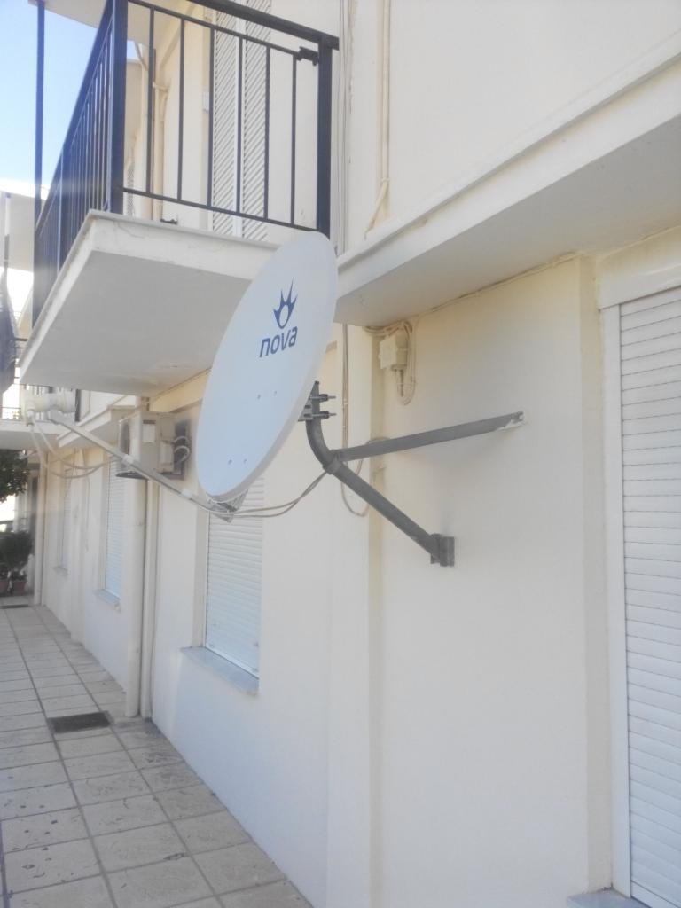

Υπάρχει περίπτωση να εγκαταστήσεις το T90 και σε τοίχο. Δεν έχει κάποιο τοίχο κλιμακοστασίου η ταράτσα ; εκεί δεν μπορείς να το εγκαταστήσεις ; Από θέμα βάρους ξέχνα τι βάση που έχεις ήδη, δεν κάνει για το T90. Δες μια φωτογραφία από τι δική μου εγκατάσταση.

Μοτερ δεν μπορω να βαλω γιατι δινω σε 2 δεκτες.ουτε σε τοιχο μπορω γιατι κλιμακοστασιο δεν υπαρχει στην ταρατσα και ο δικος μου τοιχος ειναι χαμηλα ισογειο.εχω βαλει ηδη ενα 80αρι και σκεφτομαι να το βγαλω γιατι παραειναι μεγαλο για εκει.ειχα ενα 60αρι πριν αλλα ηταν μκρο για τις 3.1Ε που το ηθελα.με αυτα τα δεδομενα λοιπον ξεχναω το Τ90 και στην χειροτερη αλλαζω τα πιατα αφου της νοβα ειναι μεταλικο και σηκωνει περισσοτερο βαρος ο βραχιονας των lnb.απλα δεν του εχω και τοση εμπιστοσυνη στο θεμα αποδοσης σε σχεση με το αλλο.
