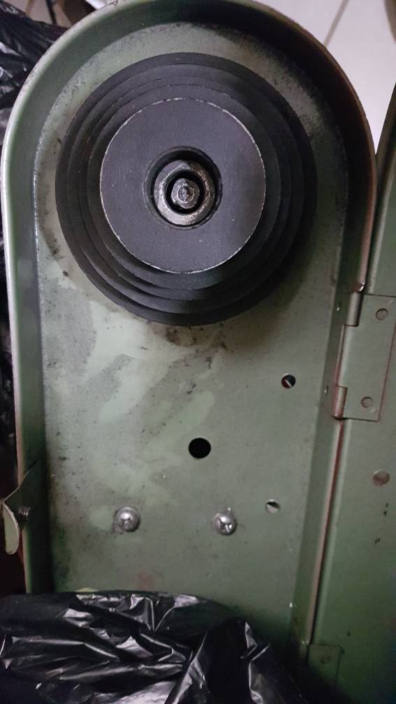

Έχω ένα παλιό κολωνάτο δράπανο πάγκου και θέλω να βγάλω τις τροχαλίες για να του κάνω μια συντήρηση. Το θέμα είναι ότι δεν υπάρχουν βίδες στο επάνω μέρος τους αλλά αυτά τα δαχτυλίδια που δείχνω στη φωτογραφία. Μήπως γνωρίζει κανείς πως βγαίνουν; (εξολκέα μήπως;...)
Mήπως έχει χωμένο κανένα τυφλό αλλενοβιδάκι ανάμεσα στις τροχαλίες... η στο κάτω μέρος και δεν φαίνεται.
Απάντηση: Re: Ερωτήσεις για Εργαλεία και Αναλώσιμα.
Το έχω κοιτάξει και δεν είδα κάτι.
Αν δεν κανω τραγικο λαθος ειναι σφηνωτες οπως ακριβως τα τσοκ στον αξονα.
Αυτό σκέφτομαι κι εγώ. Οπότε σε αυτή την περίπτωση θα θέλει εξολκέα φαντάζομαι.
