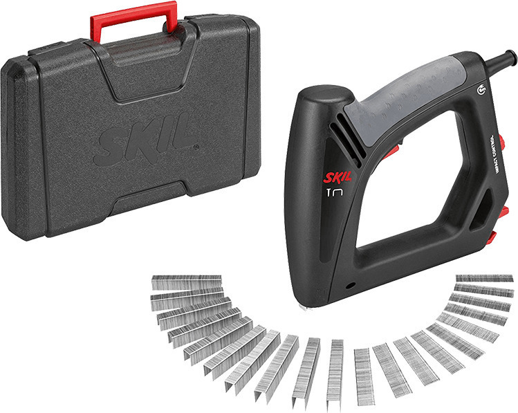

Σκέφτομαι να αγοράσω ενα καρφωτικό κατά κύριο λόγω για συναρμολόγιση ξύλινων μικροκατασκευών πάχους 3-6mm.
Δηλαδή εκεί που δεν παίρνει ή δεν θέλω να βάλω ξυλόβιδα να χρησιμοποιώ το καρφωτικό με καρφάκι ή δίχαλο.
Απο οτι είδα τα περισσότερα δέχονται καρφιά και δίχαλα που θεωρώ οτι είναι μια επιπλέον επιλογή.
Είδα οτι υπάρχουν χειροκίνητα, ηλεκτρικά-μπαταρίας και αέρος
Τα αέρος αποκλείωνται γιατί δεν έχω κομπρεσέρ.
Τα μπαταρίας είναι ακριβά και δεν θεωρώ οτι χρειάζεται να δώσω τόσα χρήματα για περιστατιακή χρήση που το θέλω.
Οπότε καταλήγω είτε σε χειροκίνητο ή σε ρεύματος
Αυτό που δεν καταλαβαίνω είναι εαν η συσκευή ρέυματος έχει περισσότερη δύναμη ώστε να μπορώ να την χρησιμοποιώ σε πιο χοντρά κομμάτια ξύλου π.χ. 7-10mm ή οχι
ΑΠο χείροκίνητα είδα κατα κύριο λόγο της stanley fatmax τα παρακάτω

Και απο ηλεκτρικό το einhell
https://www.skroutz.gr/s/10973842/Einhell-TC-EN-20-E.html
Έχετε κάτι να προτείνετε για τα παραπάνω ή κάποια εναλλακτική;
Αν βρεις to 8200 της Skil (για ηλεκτρικό λέμε). Το έχω χρόνια και έχει "κάνει" πολλά χιλιόμετρα. Γιατί άλλωστε να πας σε χειροκίνητο???
Έχω ένα χειροκίνητο καρφωτικό της Stanley, αλλά όχι heavy duty. Κάνει δουλειά αλλά η αλήθεια είναι οτι θέλει αρκετή πίεση για να καρφώσει. Που σημαίνει οτι αν το χρησιμοποιήσεις αρκετά, το χέρι σου θα πιαστεί. Όχι οτι τρέχει τίποτα αλλά έχε το κατά νου. Ίσως το ηλεκτρικό σε βολέψει περισσότερο από άποψη απόδοσης.

Η διαφορα του χειροκινητου με της μπαταριας η ρευματος ειναι η αυτοματη ασκηση δυναμης που δεν χρειαζεται εσυ να ασκησεις για να πετυχεις το αποτελεσμα....
Εγω πηγα σε αυτο και δεν το μετανιωσα..σε 2-3 περιπτωσεις εως τωρα με εχει βγαλει ασπροπροσωπο....
Βεβαια εαν πηγαινα το χρονο πισω αλλα και να εχω περισσοτερες επιλογες θα πηγαινα σε αυτο..

Οχι βρε χειροκινητο καρφωτικο, εν ετει 2020 :))
Το Λιντλ εχει βγαλει ενα πολυ καλο παμφηνο 4βολτο μπαταριας και νομιζω οτι εχει βγαλει και 18βολτο. Και τα δυο παιρνουν και διχαλα και βελονακια..
Αλλιως οποιοδηποτε ηλεκτρικο θελεις που να παιρνει και βελονακια και διχαλα.
με το ηλεκτρικο ξεμπερδευεις ξεκουραστα
και αν ειναι φτηνο, εισαι κοντα σε τιμη με το χειροκινητο με το οποιο θα σου πιαστει και λιγο το χερι ιδιαιτερα αν εχεις να κανεις μαζικα καρφωματα
χειρος εχω ενα στανλευ, το ελαφρυ που παιρνει μεχρι δεκαρι διχαλο οχι ομως καρφι. περιπου 12-13 ευρω το ειχα παρει. ηταν το πρωτο που ειχα αγορασει.
και μετα πηρα το Kraft & Dele Καρφωτικό - Συρραπτικό Χειρός KD-10518 που ηταν τσαμπα (6 ευρω) αλλά αξιζει πολλα καθως παιρνει 14 αρια καρφια και διχαλα
με αυτο το τελευταιο εχω κανει εκατονταδες χτυπηματα και κανει το στανλευ να δειχνει αχρηστο.
απο ηλεκτρικο εχω το ρευματος του λιντλ που το πηρα πριν λιγους μηνες απο ξεμεινεμενα στο λιντλ. το ειχα παρει φτηνα 20 ευρω περιπου και ειναι η προσφατη εκδοχη αυτου
https://www.supereverything.gr/2013/07/parkside-pet-vario-25-a1.html
ευχαριστημενος ειμαι και αν και καποιοι λενε οτι τους εβγαζε προβληματα, ισως γιατι του εκαναν επαναληπτικα γρηγορα καρφωματα, εγω δεν εχω παραπονο.
δεν το ζοριζω σε ταχυτητα και ισως για αυτο δεν μου εχει μπλοκαρει ποτε.
φυσικα πια, χρησιμοποιω μονο αυτο και εχω τα άλλα μονο για κατι μεμονομενο αν τυχει, για να μην ξεδιπλωνω καλωδια
αν δεν σε βιαζει, καιρο εχει να βγαλει το λιντλ κανα καρφωτικο μεγαλο. οπότε δεν θα καθυστερησει. ιδιαιτερα το μεγαλο μπαταριας ειναι τσαμπα στα 60 ευρω με μπαταρια μαζι και φυσικα σουπερ βολικο.
αλλά και το μεγαλο ρευματος ειναι μια χαρα και πολυ φτηνοτερο.
περιμενεις και μεχρι τοτε, παρε ενα φτηνο χειρος να βολευτεις προσωρινα σαν το Kraft & Dele που ειναι ιδιο με το bosch των 25 ευρω!
βεβαια το skil που λεει ο amsen μπορει να ειναι λιγο ακριβοτερο, αλλά εχει πολυ καλες κριτικες και σιγουρα αξιζει για να το λεει και ο φιλος
