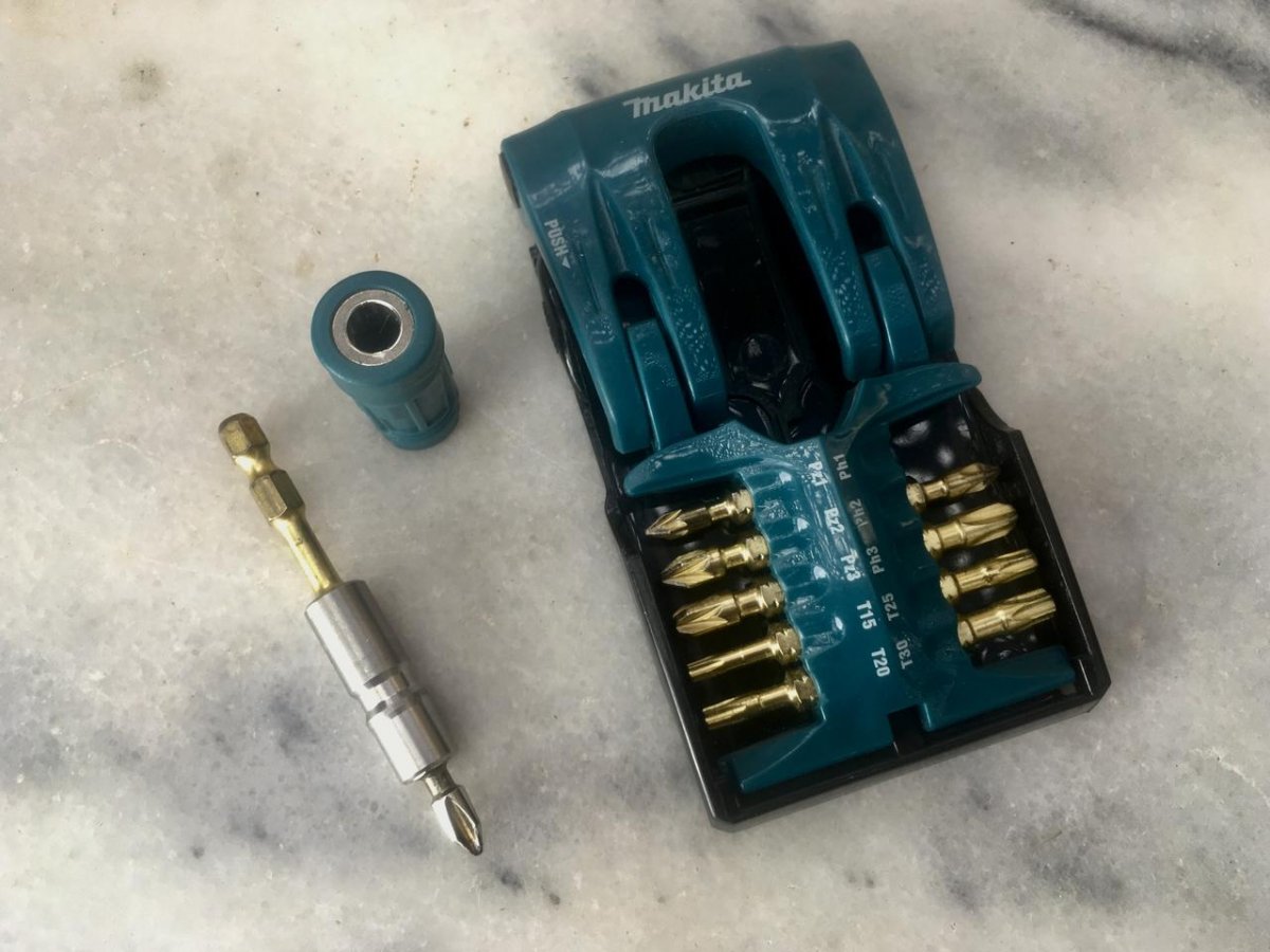

Απλα να αναφερω οτι δεν ειναι παντα ευχρηστα για ολους αυτα τα μαγνητικα ανταπτορακια που συγκρατουν τις βιδες.
Προσωπικα εχω δοκιμασει 2-3, μαζι με αυτο της Μακιτα που φαινεται παραπανω, αλλα δυστυχως εχω παψει να τα χρησιμοποιω καθως περισσοτερο με εμποδιζουν να κανω δουλεια μου παρα με να με βολεψουν.
Βεβαια εξαρταται και απο την δουλεια που θες να κανεις αλλα γενικως, στο 90% των περιπτωσεων, δεν τα εχω βρει οσο χρησιμα οσο ηθελα να ηταν.
Αυτό ισχύει, αλλά στο συγκεκριμένο Makita, βγαίνει το μπλέ (που έχει και τον πιο δυνατό μαγνήτη) και μένει το εσωτερικό μεταλλικό (με πιο αδύναμο μαγνήτη) το οποίο είναι λεπτό σαν τα κοινά και απλά ανταπτοράκια. Και το όλο πακέτο είναι και impact...
Νίκο, το εσωτερικό δεν έχει μαγνήτη, εκτός αν υπάρχει και άλλη έκδοση.
Re: Απάντηση: Ερωτήσεις για Εργαλεία και Αναλώσιμα.
Πρέπει να έχεις δίκαιο Μπάμπη. Δεν μπορώ να το τσεκάρω τώρα.
Και ναι, υπάρχουν 2 εκδόσεις...η άλλη είναι με πιο ισχυρό μαγνήτη...το είχα παρουσιάσει πριν 2-3 χρόνια εδώ....ασπρόμαυρη θήκη...κάποιες διαφορές στα bits και δεν βγαίνει το δακτυλίδι.
Απάντηση: Re: Ερωτήσεις για Εργαλεία και Αναλώσιμα.
Οταν εχω να βαλω καποιο κομματι που πρεπει με το ενα χερι να στο συγκρατω και να κανω τουλαχιστον 2-3 βιδωματα πρωτα για να κατσει εαν δεν εχω τον μαγνητικο ανταπτορα εγω απλως τα περνω κρανιο...!!!
Ειναι απιστευτο το ποσο σε βολευει απλως να ακουμπας με την μυτη την βιδα και απλως να καθεται για να συνεχισεις να δουλεψεις οταν εισαι σε δυσκολο σημειο,αναποδα η καπου ψηλα....
Αυτό ακριβώς που περιγράφει ο Κώστας.
Όταν έχεις ένα χέρι ελεύθερο το μαγνητικό άκρο στον αντάπτορα είναι μεγάλη βοήθεια.
Κατά τα άλλα σίγουρα υπάρχουν περιπτώσεις που δεν θα βολέψει και για αυτό είτε μπαίνει το bit απευθείας στο εργαλείο ή στην κλασική προέκταση των 50mm

Σώφρον και Μιχάλη, η πατέντα που αναφέρετε νομίζω οτι είναι κάτι διαφορετικό απο αυτό που ψάχνω εκτός κι αν έχω καταλάβει λάθος.
Αυτό που καταλαβαίνω είναι οτι με αυτό που προτείνετε μαγνητίζεται ο αντάπτορας ή το τσόκ για να κρατάει το bit και ίσως κρατάει μια μικρή βίδα.
Κάνω λάθος;
Εγώ αυτό που ζητάω είναι ο αντάπτορας να κρατάει βίδα π.χ. M8 x 80 και νομίζω οτι αυτό μπορεί να γίνει με προϊόντα σαν αυτό που πρότεινε ο φίλος amsen παραπάνω.
Γιωργο για τοση μεγαλη βιδα νομιζω οτι παιζει και η ποιοτητα της μυτης...δεν φτανει μονο το ειδος του ανταπτορα...
