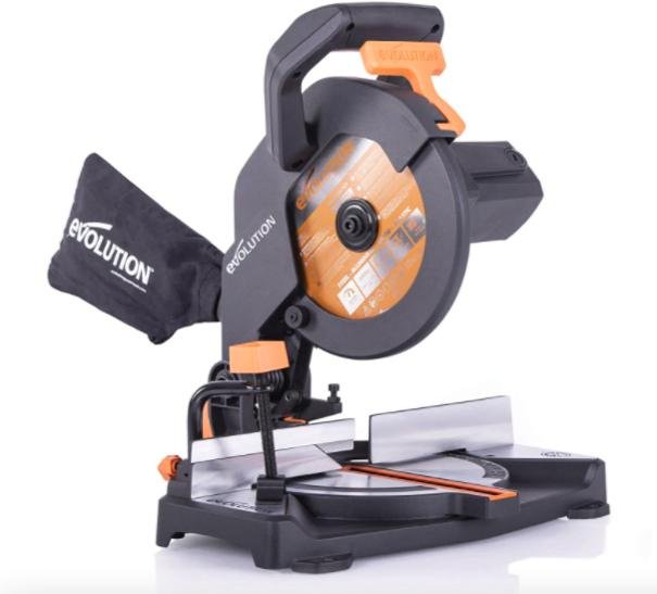

Μήπως κάποιος φίλος έχει άποψη για αυτό το μικρό φαλτσοπρίονο ;
Το χαρακτηριστικό του είναι πως ο δίσκος του κόβει όλα τα υλικά και επίσης είναι πολύ μαζεμένο και με βολεύει για τον μικρό μου χώρο.
Βγαίνει στα 100 περίπου μαζί με τα ταχυδρομικά.
Γενικά έχει καλές κριτικές αν και κάποιοι παραπονιούνται για την ακρίβεια στα φάλτσα και κάποιοι για την αντοχή του δίσκου όταν κόβεις αρκετά σίδερα (κάτι που δεν με απασχολεί)
Από μέταλλο το μόνο που κόβω είναι κάνα προφίλ αλουμινίου (μικρό για led). Κυρίως με ενδιαφέρει για ξύλα. Πολύ θα ήθελα ένα που να κόβει πάνω από 12 εκατοστά μήκος (κάτι σαν radial), αλλά δεν έχω χώρο.
Ο χώρος που έχω για αυτό το εργαλείο είναι περίπου 40x40 (το πιο πάνω είναι 30x30 περίπου).
Έχετε κάποια γνώμη ή κάποια άλλη πρόταση;

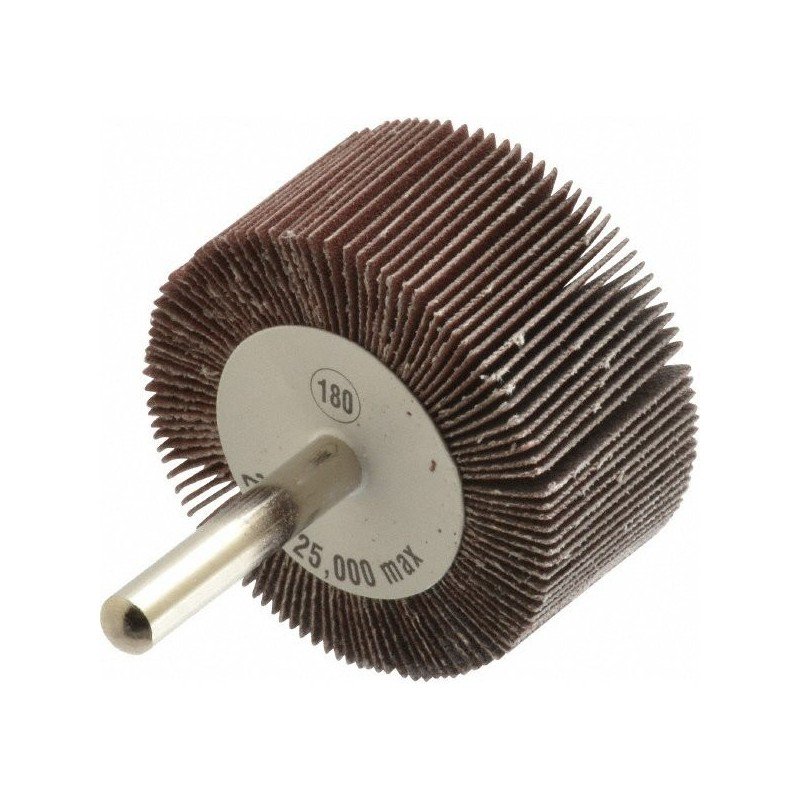

Θέλω να τρίψω σε κάγκελα στραντζαριστά 14Χ14 mm που έχουν σκουριάσει σε κάποια σημεία (έως και σχεδόν σαπίσει...), είτε με δίσκο γωνιακού τροχού ρεύματος 115 χιλ. (έχω έναν Makita σταθερών στροφών) είτε με δραπανοκατσάβιδο μπαταρίας Parkside 2000 rpm max είτε με δράπανο ρεύματος (έχω μπόλικα από δαύτα). Με ποιο ηλεκτρικό εργαλείο θεωρείτε ότι είναι προτιμότερο να γίνει η δουλειά, και με ποιο/ποια προσάρτημα/τα από τα παρακάτω (το τρίψιμο/αφαίρεση σκουριάς θα γίνει σε διάφορα σημεία στα κάγκελα σε ένα συνολικό μήκος βαριά 1 μέτρο):

Εγω θα τα εκανα με το πρωτο και το τελευταιο αλλα σε μικροτερη διαμετρο καμπανα δραπανου εαν τα καγκελα εχουν καραβολα...
Ο δισκος λειανσης δεν κανει για τριψιμο/αφαιρεση σκουριας συν οτι μπορει να σου κανει ζημια στα κομματια που εχουν σαπισει...
Για ένα μόνο μέτρο, εγώ θα δοκίμαζα σμυριδόπανο με το χέρι, το κόκκινο (πχ smirdex 640) κόκκωση 120-150.
Για συρματόβουρτσα πάρε μια καμπάνα σαν την τελευταία με διάμετρο γύρω στα 60mm. H προτελευταία είναι για να κάνεις σημεία που δεν φτάνει η καμπάνα, αν τα κάγκελά σου έχουν σχέδια και γωνίες. Πάντως όταν είχα τρίψει τα δικά μου κάγκελα, η καμπάνα έβγαζε τα πολλά και έκανε τη δουλειά γρήγορα αλλά άφηνε λίγη σκουριά ενώ το γυαλόχαρτο την έβγαζε όλη.
Ο δίσκος λείανσης δεν είναι γιαυτη τη δουλειά και ο φτερωτός δίκος θέλει τέχνη (ταπεινή άποψη το τελευταίο).
θα κανεις δουλεια με μια απο τις δυο (ή και τις δυο) συρματοβουρτσες και με γυαλοχαρτο 120 και πανω
τσεκαρε τη διαμετρο, ωστε να μπαινει αναμεσα στα καγκελα

Εγω θα χρησιμοποιουσα κατι τετοιο. Δεν ξερω όμως αν θελει πολλες στροφες ή θα αποδοσει με του δραπανοκατσαβιδου. εμεις τα χρησιμοποιουσαμε με αεροτροχους ευθειους.

Xρόνια πολλά! Εγώ έχω αυτό
https://www.amazon.de/-/en/Evolution-Fury3-Multipurpose-Sliding-Mitre/dp/B004W50CQ6/ref=sr_1_10?crid=OCJODKA52FM6&dchild=1&keywords=evolution+gehrungss%C3%A4ge&qid=1609068593&sprefix=evolution+mitre%2Caps%2C243&sr=8-10
Σε γενικές γραμμές είμαι πολύ ευχαριστημένος, δουλεύει αγόγγυστα, και με τις κατάλληλες ρυθμίσεις παρέχει αρκετή ακρίβεια. Αν μπορείς να κάνεις την υπέρβαση στο κόστος και εξοικονομίσεις λίγο χώρο παραπάνω, θα σου φανεί πολύ πιο χρήσιμο από αυτό που κοιτάζεις..

Σε ευχαριστώ για την απάντηση.
Δυστυχώς ακόμα και αν έκανα την υπέρβαση στο badget (που είναι τα διπλά χρήματα), αδυνατώ να κάνω την υπέρβαση στο χώρο.
Εντωμεταξύ προσπαθώντας να βρω το κόστος των ταχυδρομικών, είδα πως δεν το στέλνουν στην Ελλάδα! Αλλά έτσι και αλλιώς δεν θα μπορούσα να το αγοράσω.
Παρήγγειλα από Αγγλία το μικρό τελικά. Προσεχώς εντυπώσεις :)
