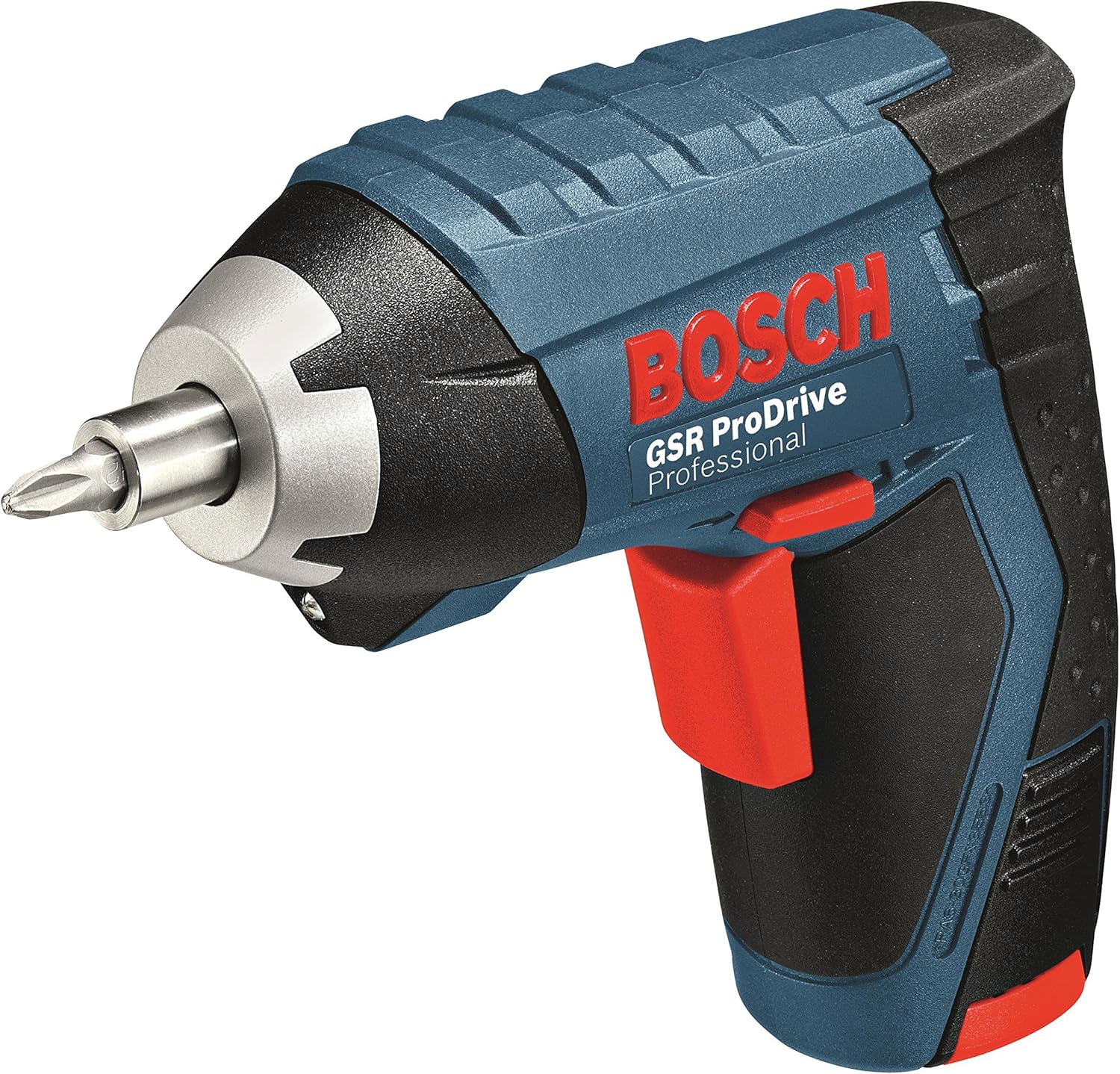

Καλημέρα. Γνωρίζει κανείς πού μπορώ να βρω μπαταρία Bosch 3.6V για GSR Mx2Drive Professional και GSR ProDrive, εδώ Ελλάδα? Νομίζω είναι κατηργημένα και τα 2 μοντέλα. Εννοώ μπαταρία μαμίσια σε νορμάλ τιμή και όχι κάτι 30αρια και 40αρια που ζητάνε. Ή αν κάποιος εδώ έχει και δεν του χρειάζεται και την (τις) πουλάει.
μηπως να του αλλαξεις?
βρες μια αναλογη ή ακλυτερη απο βαπεραδικο ΜΕ ΛΑΜΑΚΙΑ και απλα θα κανει συγκοληση στα καλωδια
Θα προτιμούσα κάτι σε δικό του, από πατέντα, στην οποία έχω σκεφτεί να καταλήξω αν δεν βρω. Θενκς!!!

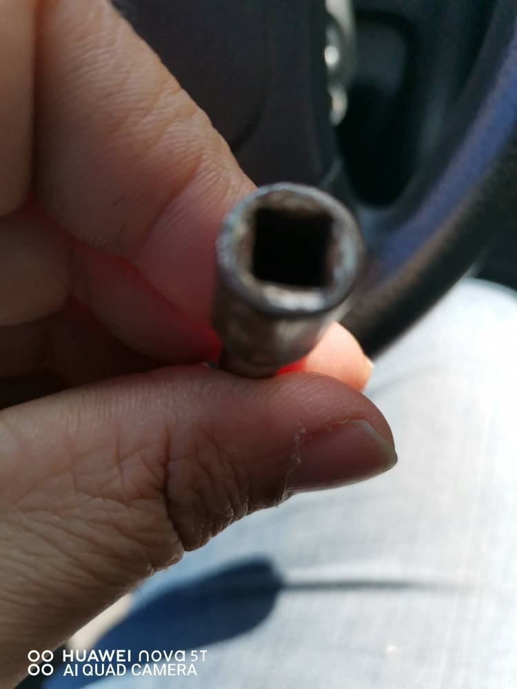

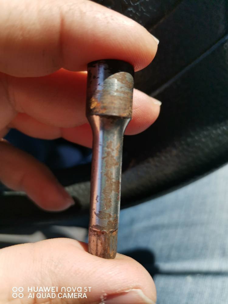

Καλημέρα. Μια ερώτηση που χρησιμεύει το παρακάτω εργαλείο;;
Υπάρχει και μεγαλύτερο άλλο νούμερο;;
