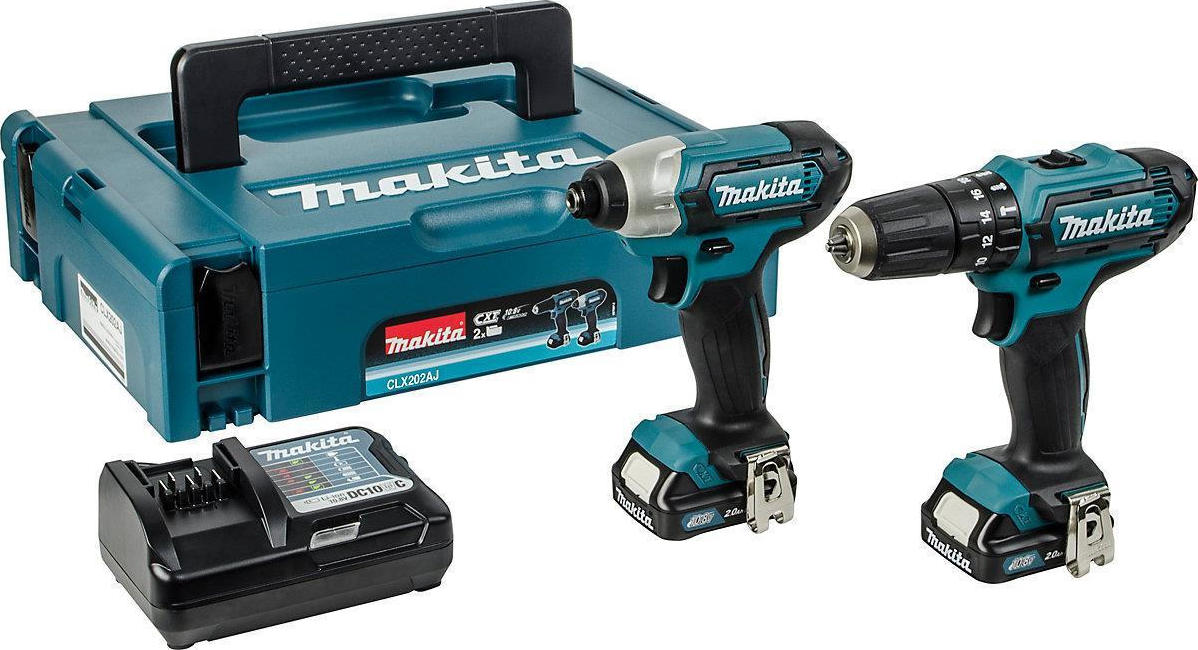

αυτο το σετακι τι λεει ?
στη τιμη αυτη, το σετ ειναι τσαμπα! η μακιτα ειναι βασιλισσα ποιοτικα.
παρτο με κλειστα ματια αφου μπορεις να το πληρωσεις.
και λογικα ειναι πιο ζυγισμενα οταν τα δουλευεις στο χερι, λογω μορφης της μπαταριας
μονο που δεν ειναι brushless... θ ανοιξει τρυπα 8mm σε μπετο ?

οταν μπορεις να παρεις μακιτα σε τιμη παραπλησια με εργαλεια της σειρας, μην το σκεφτεσαι καν!
μακιτα και ξερο ψωμι :)
και τι εγινε που δεν ειναι brushless? μεχρι πριν λιγα χρονια κανενα δεν ηταν χωρις καρβουνακια
τα μακιτα ειναι επαγγελματικα εργαλεια, για να τα δουλευεις καθημερινα.
παρκσαιντ, ingco, total, einhell, bormann κλπ ειναι ερασιτεχνικα. μεγαλη διαφορα...
και στη τιμη αυτη, το σετ της μακιτα ειναι χαρισμα!!
δες ποσο κανει το δραπανοκατσαβιδο μονο του...
