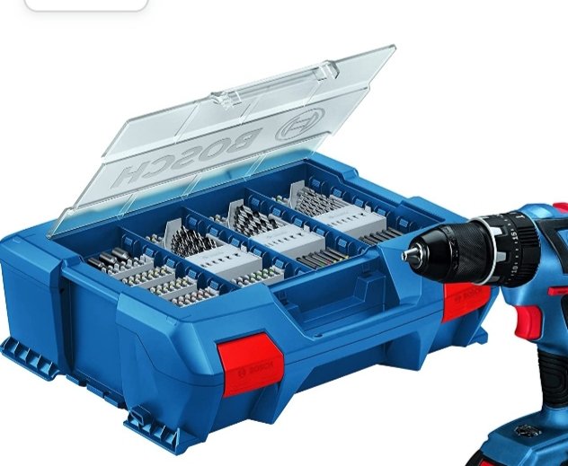

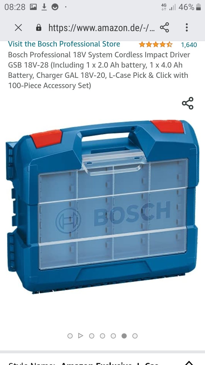

Ψάχνοντας/χαζευοντας στο νετ έπεσα πάνω σε ενα ωραίο Lboxx που έχει ενσωματωμένη θήκη ώστε να βάλεις τις μυτες τα τρυπανια σου μαζί με το δραπανο κατσαβιδο σου...
Δυστυχώς δεν το βρίσκω μόνο του έτσι για το θεαθήναι να δω που παίζει χρηματικά..
Ωραία και νοικοκυρεμένο παντως....!!!!
