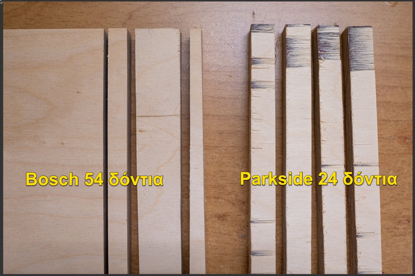

Εντάξει, δεν υπάρχει σύγκριση!
ΟΚ, το ΚΠ ήταν κακής ποιότητας, αλλά ο δίσκος παίζει τεράστιο ρόλο όπως φάνηκε από τη δοκιμή
Έβαλα ακριβώς το ίδιο ξύλο, την ίδια πλευρά και έκοψα στην ίδια κατεύθυνση για να είναι δίκαιη η σύγκριση

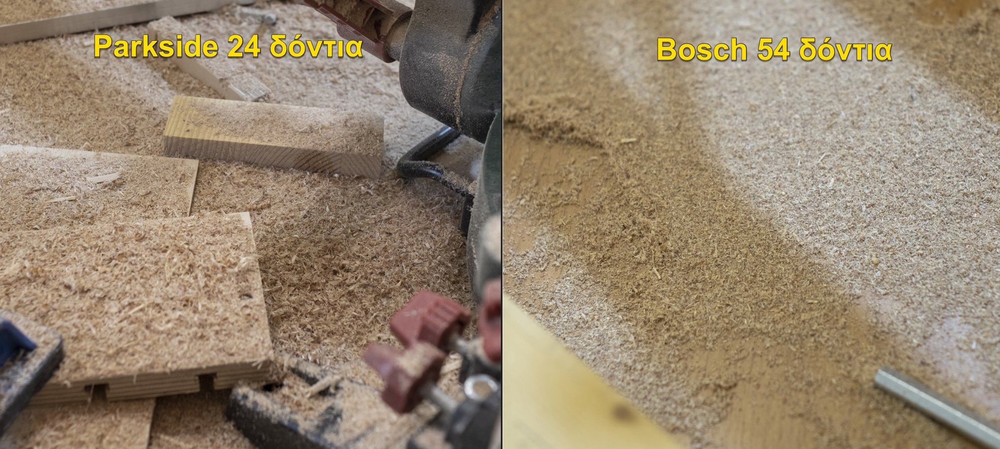

Είχα γράψει και παλιότερα πως τις κοπές με τον Multi material της Bosch, χαίρεσαι να τις ... χαιδεύεις :-p 😅
Η διαφορά φαίνεται και στο πριονίδι άλλωστε.
Είναι και το μόνο μείον. Είναι τόσο λεπτό το πριονίδι που κολλάει και στον τοίχο. Ενοχλητική σκόνη :-/
(κάτι πρέπει να κάνω με αυτό το θέμα. Πρέπει να φτιάξω ένα "κουτί" πίσω από το radial να συγκρατεί τη σκόνη. Η καημένη η Karcher δεν τα καταφέρνει 😞 )
Η διαφορά είναι εμφανής Νίκο...!!!
Τελικά τα αναλώσιμα κάνουν την διαφορα...!!!

Μια χαρα ... αλλά μη συγκρινεις ανομοιους δισκους ο ενας ειναι καινουργιος bosch με 54 δοντια και ξυριζει το ξυλο, ενω ο αλλος ειναι χρησιμοποιημενος parkside με 24 δοντια.
Να εχεις υποψη οτι οταν ανεβαινεις σε δοντια σιγουρα θα εχεις καλυτερες κοπες αλλά θες πιο δυνατο εργαλειο ή αργη προωση
....Βάλε στην Karcher ένα κυκλωνικο, βγάλε την σακουλα από μέσα και θα είσαι τζετ.
