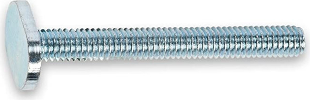

Γνωριζει κανεις εαν το Leroy η το Praktiker εχουν Τ-bolts?
M8 η Μ6 και μηκους 10εκ.
Ευχαριστω πολυ παιδια, δεν βλεπω να υπαρχουν εδω, τουλαχιστον σε ολα τα μεγεθη που θελω.
Τα χρειαζομαι για να φτιαξω διαφορους τυπους σφιγκτηρων για το κολωνατο και για τους διατρητους παγκους (hold down clamps, T-slot clamps, drill press clamps και συναφη).
Αλλα καλυτερα, δεν υπαρχει θεμα, εχω ηδη αρχισει και φτιαχνω τα δικα μου ακριβως στις διαστασεις που θελω, να περναει και η ωρα :)
Αν θες, κάνε τις κοπές του κεφαλιού εσύ, καλύτετα κάντα στο τριβείο, και τα υπόλοιπα μπορώ να στα κάνω στον τόρνο.

H αληθεια ειναι οτι η λειανση του σπειρωματος γινεται πολυ γρηγορα με το στενο τριβειο ταινιολειαντηρα της Proxxon.
Το κοψιμο/διαμορφωση της κεφαλης γινεται ευκολα με λιμα, με την βιδα πιασμενη στην μεγγενη.

Φίλε Χιώτη αυτό τον καιρό και εγώ ψάχνω κάτι αντίστοιχο. Έψαχνα και εγώ τον τύπο βίδας που έγραψες παραπάνω και ακριβώς αυτά που αναφέρεις εδώ. Βρήκα μια άκρη δεν ξέρω αν θα με βολέψουν και αν θα είναι αντοχής. Ένας Οδηγός - σιδηρόδρομος κουρτίνας που μπαίνε μέσα σε αυτόν τετράγωνο παξιμάδι Μ6. Και έχω αυτή την βίδα που έψαχνα. Αν ξέρει κάνεις Ελλάδα μπορώ να βρω κάτι τέτοιο…;;;
Αυτα που ψαχνεις Αριστο τα ειχα παραγγειλει για ενα μελος μας πριν κανα χρονο απο Αμαζον Γερμανιας επειδη φανταζομαι οτι δεν τα ευρισκε εδω.

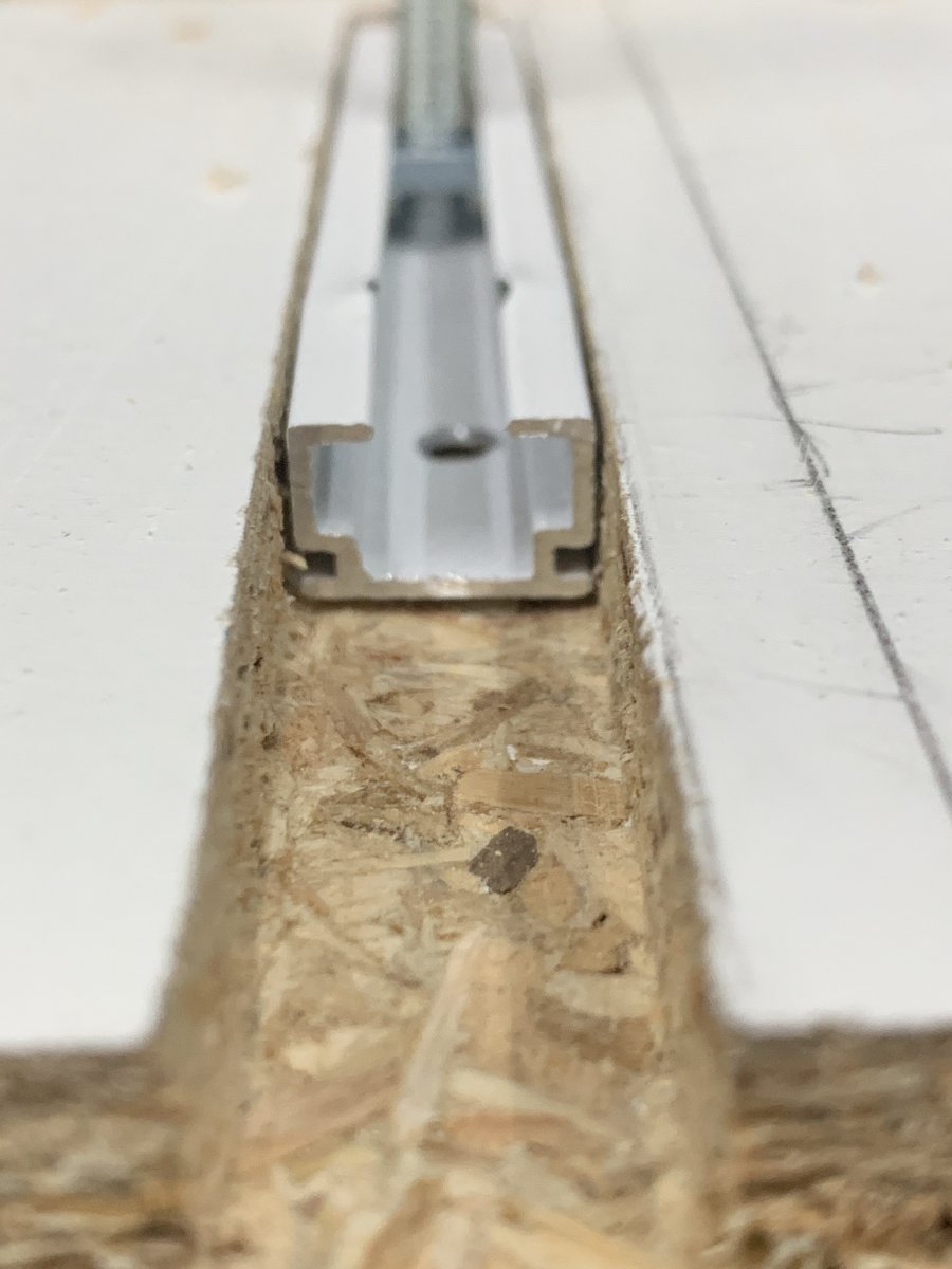

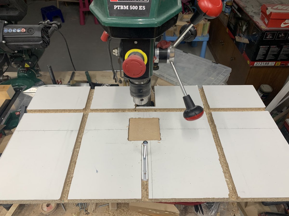

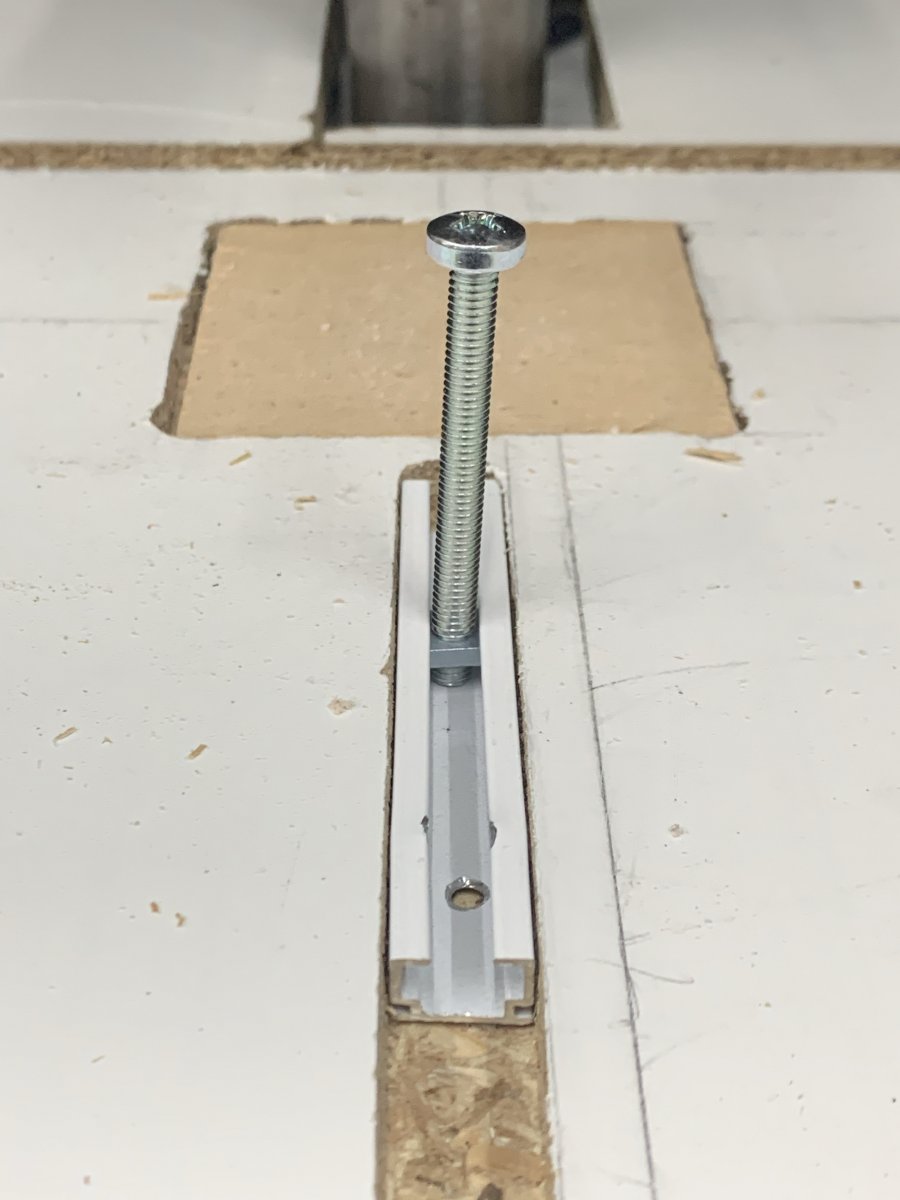

-Είχα βρει ένα σχέδιο τραπεζιού για το κάθετο δράπανο που έχω και το έφτιαξα στα γρήγορα. -Έψαξα σε αλλουμινάδες για οδηγούς αλλά δεν βρήκα. Ούτε βίδες. Έτσι κατέληξα σε οδηγό - σιδηρόδρομο, που χωράει παξιμάδια για Μ6 βίδα. Δεν ξέρω απο θέμα αντοχής πως είναι. Θα το δοκιμάσω. Πάντως σας παραθέτω ό,τι Έχω κάνει μέχρι τώρα. IMG_6946.jpg
Να είστε επιεικείς παρακαλώ!!!
Mπραβο βρε Αριστο πολυ καλο σχεδιο βρηκες και πολυ καλη η υλοποιηση! (y)
Εαν υπαρχει προβλημα αντοχης αλλαζεις την πλακα με αλλο πιο στιβαρο υλικο και πιο παχυ υλικο.
Παντως εαν βιδωσεις και κολλησεις με εποξικη τους οδηγους και εαν στηριζεις το αντικειμενο προς διατρηση με δυο σφιγκτηρες, νομιζω οτι δεν θα εχεις θεμα.

Αρίστο, η μελαμίνη δεν κάνει γιαυτή τη δουλειά. Πιστεύω ότι στο πρώτο ζόρι θα σου σπάσει η επιφάνεια στο σημείο που είναι το αυλάκι. Στην επόμενη αναβάθμιση βάλε κόντρα πλακέ, τουλάχιστο 15άρι (20άρι ακόμα καλύτερα) για να σου μείνει επίπεδο και χωρίς σπασίματα.
Για τους σφιγκτήρες, θες το κεφάλι της βίδας να είναι μέσα στην ράγα, ανάποδα δηλαδή από την φωτογραφία. Είχα ξαναγράψει ότι οι σιδηρόδρομοι κουρτίνας είναι από λεπτό αλουμίνιο οπότε είναι εύκολο να στραβώσουν και να μαγκώνει η βίδα στο πήγαινε-έλα. Προσπάθησε να μην σφίγγεις με πολύ δύναμη τουλάχιστο, μήπως και αποφύγεις το στράβωμα.
Τώρα που πήρες το κολάει, προγραμμάτησε το επόμενο πρότζεκτ με καλύτερα υλικά.
