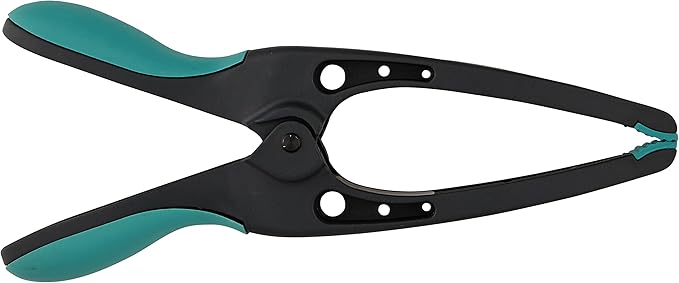

παιδια, σφικτηρες (σαν αυτους για ξυλοκατασκευες) ξυλου με μακριες σιαγονες -για να πιανουν βαθια- που μπορει να βρει κανεις?
Ποσο δυνατα να σφιγγει, ποσο βαθεια να πιανει και ποσο να ειναι το μαξ. ανοιγμα σιαγωνων.
Aυτος της wolfcraft με εχει βοηθησει πολλες φορες
Kαι οι ξυλινοι της Βessey εχουν βαθυ πιασιμο σαν αυτους που εβαλε ο Κωστης.
Aλλιως ψαξε για deep / deep reach / deep throat / clamps.
με κατι τετοιο τελικα εκανα δουλεια, στην κινεζικη του εκδοση.
