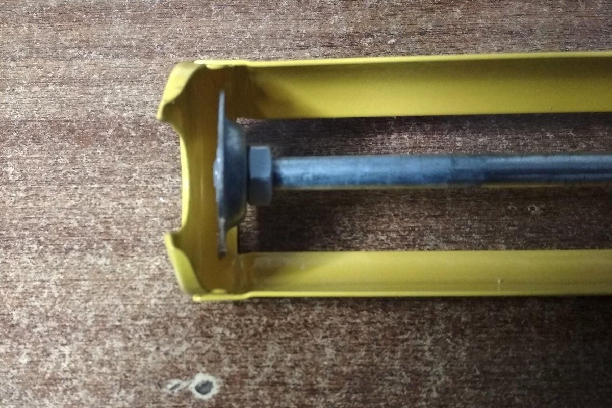

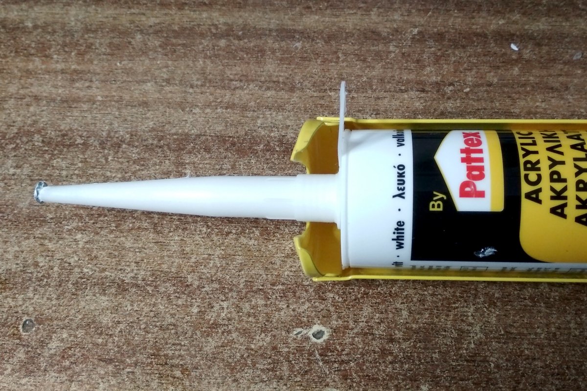

τελικα ελυσα το προβλημα με μια ροδελα φτιαγμενη απο ενα αδειο φυσιγγιο. ετσι το χρησιμοποιουμενο θυλακωνει και μενει κανονικα πισω

Εννοω μαζι με την ροδελα....με μεσα και εξω το εμβολο...
Απο οτι καταλαβαινω εχεις αυτο...

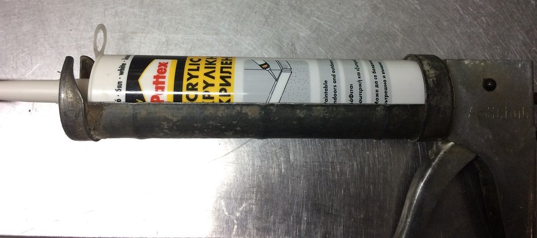

πιστολιου σιλικονης συνεχεια...με τις φωτο που ζητηθηκαν....
ειναιο προφανες οτι υ υποδχη ειναι μακρυτερη απο οτι πρεπει
Στην πρωτη το φυσιγγιο εχει παει οσο πισω γινεται
Στην δευτερη το εμβολο ερχεται κανονικα. εξαλλου, μου αδειαζει ολο το φυσιγγιο.

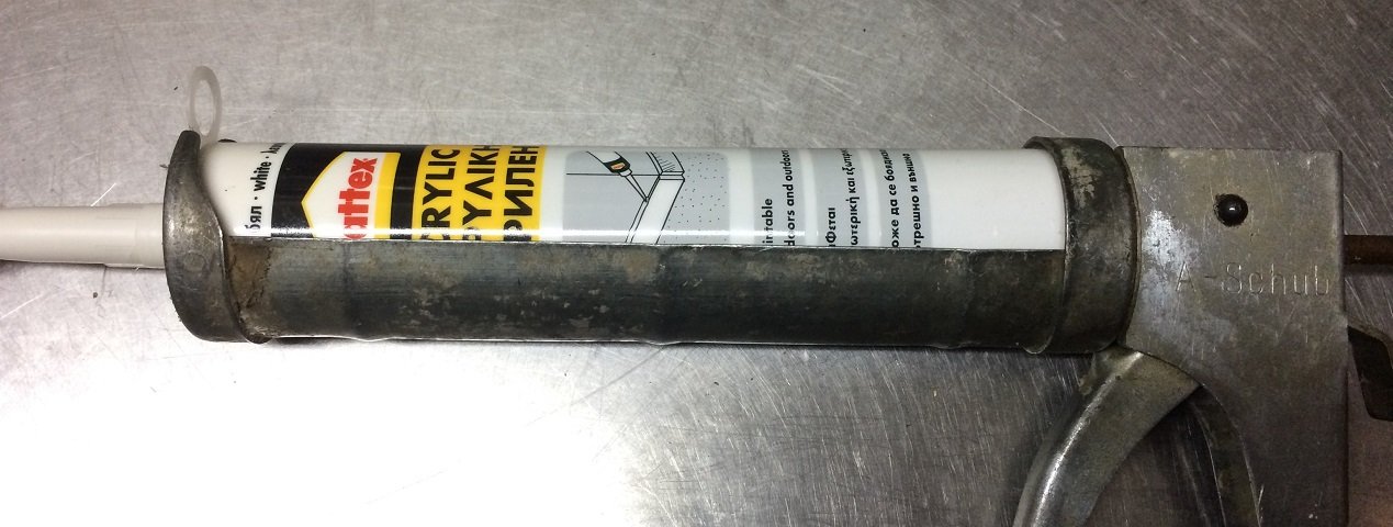

Είπα ότι το πιστόλι είναι μεγαλύτερο και φαίνεται εδώ από κάποιο άλλο παρεμφερές παλιό που βρήκα στα εργαλεία μου.
Εδώ με την φύσιγγα μέσα και σπρωγμένη πίσω
και εδώ με την φύσιγγα σπρωγμένη μπροστά που βλέπουμε ότι δεν βγαίνει από την πίσω μεριά του πιστολιού.
