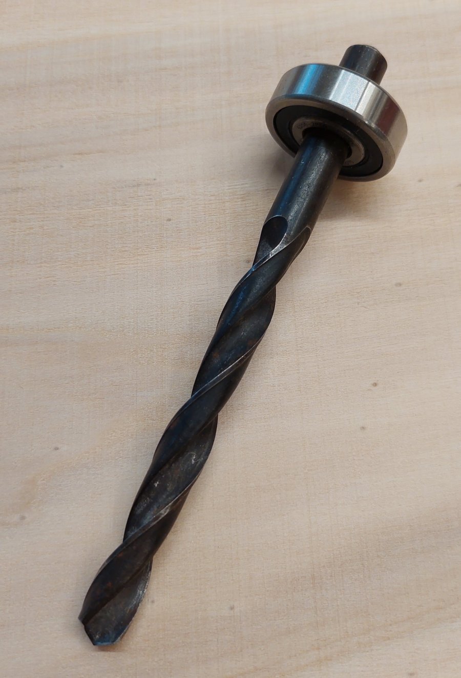

Μάστορες, θέλω να βελτιώσω λίγο τον κουρμπαδόρο που είχα φτιάξει.
Ο πείρος που έβαλα από στρογγυλή βέργα των 10mm αποδείχθηκε κάπως "μαλακός" όταν προσπάθησα να λυγίσω πιο χοντρά σίδερα.
  • Αν κόψω πείρους από παλιά τρυπάνια σιδήρου που έχω (με βολεύει και η διάμετρός τους των 10mm), θα είναι πιο σκληρό σαν υλικό;
  • Και, θα κολλάει με την ηλεκροκόλληση;
:unsure:
Σίγουρα… αυτά τα μέταλλα είναι βαμμένα.
Βέβαια θα μπορούσες κι εσύ να βάψεις τα δικά σου πρίν τα βάλεις αλλά για να μάθεις θα πρέπει πρώτα να τη πατήσεις. ;)

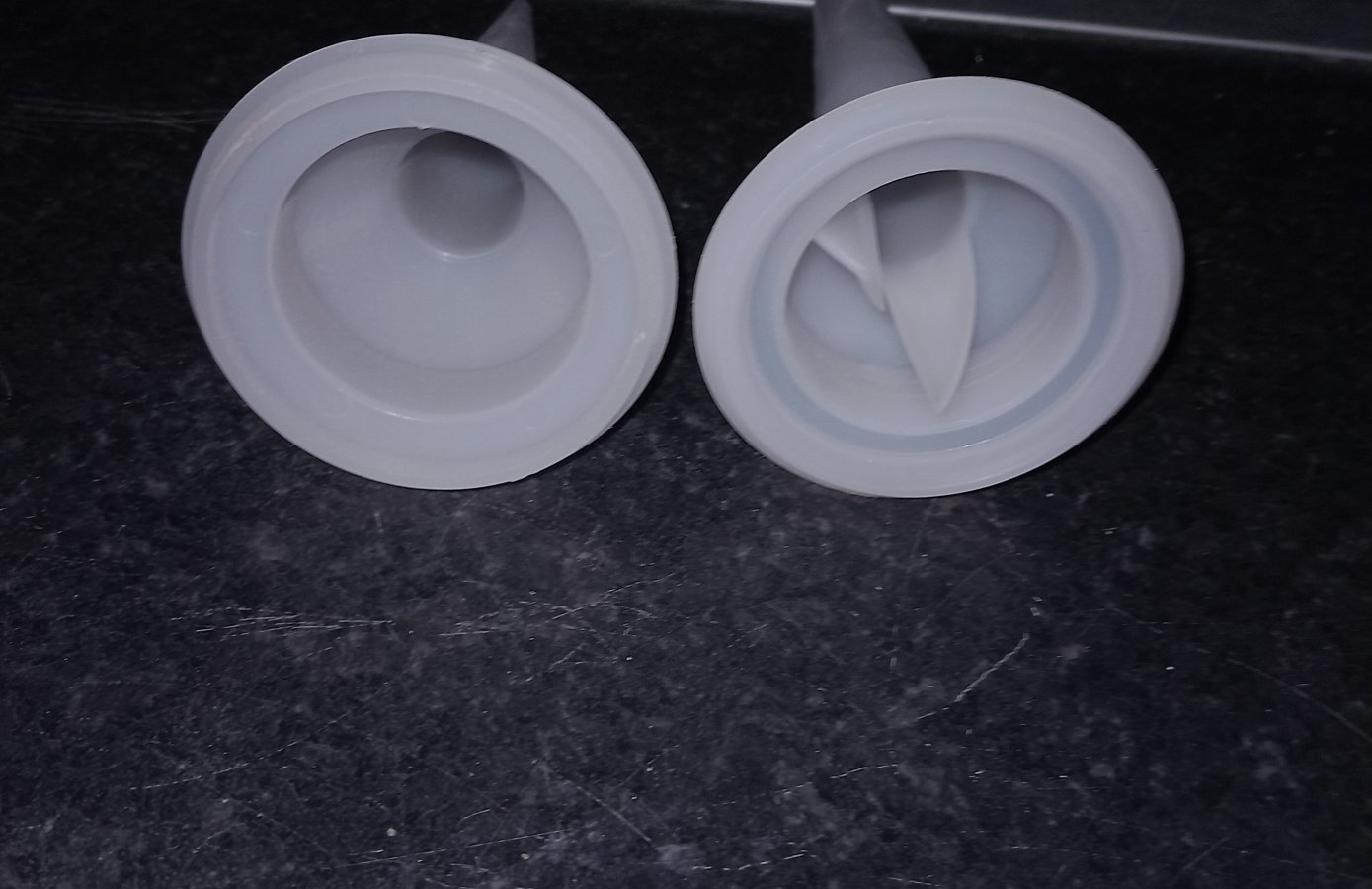

Εκτός από την ποιότητα του πιστολιού που είναι πάνω από το μέσο ορο θα πρέπει και κάθε που χρησιμοποιηται με πολυρεθανικη μαστίχα να καθαρίζεται παρα πολυ καλά ώστε να μην μεινουν υπολειματα και φρακάρει...παίζει σημαντικό ρόλο που κόβεται το σαλάμι και τα πλαστικά ακροφυσιγγια να είναι για αυτήν την δουλειά...
Όπως το λέει ο Αντώνης...

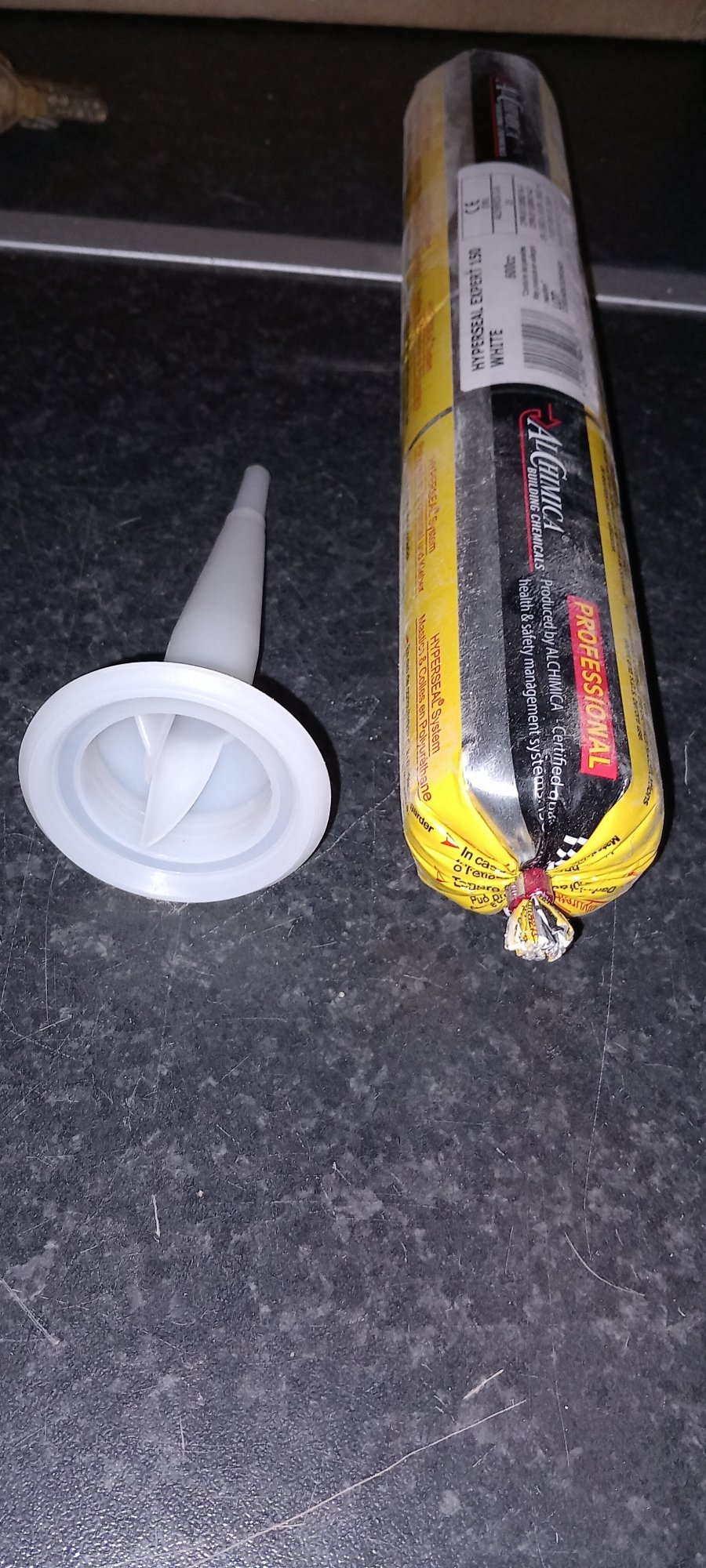

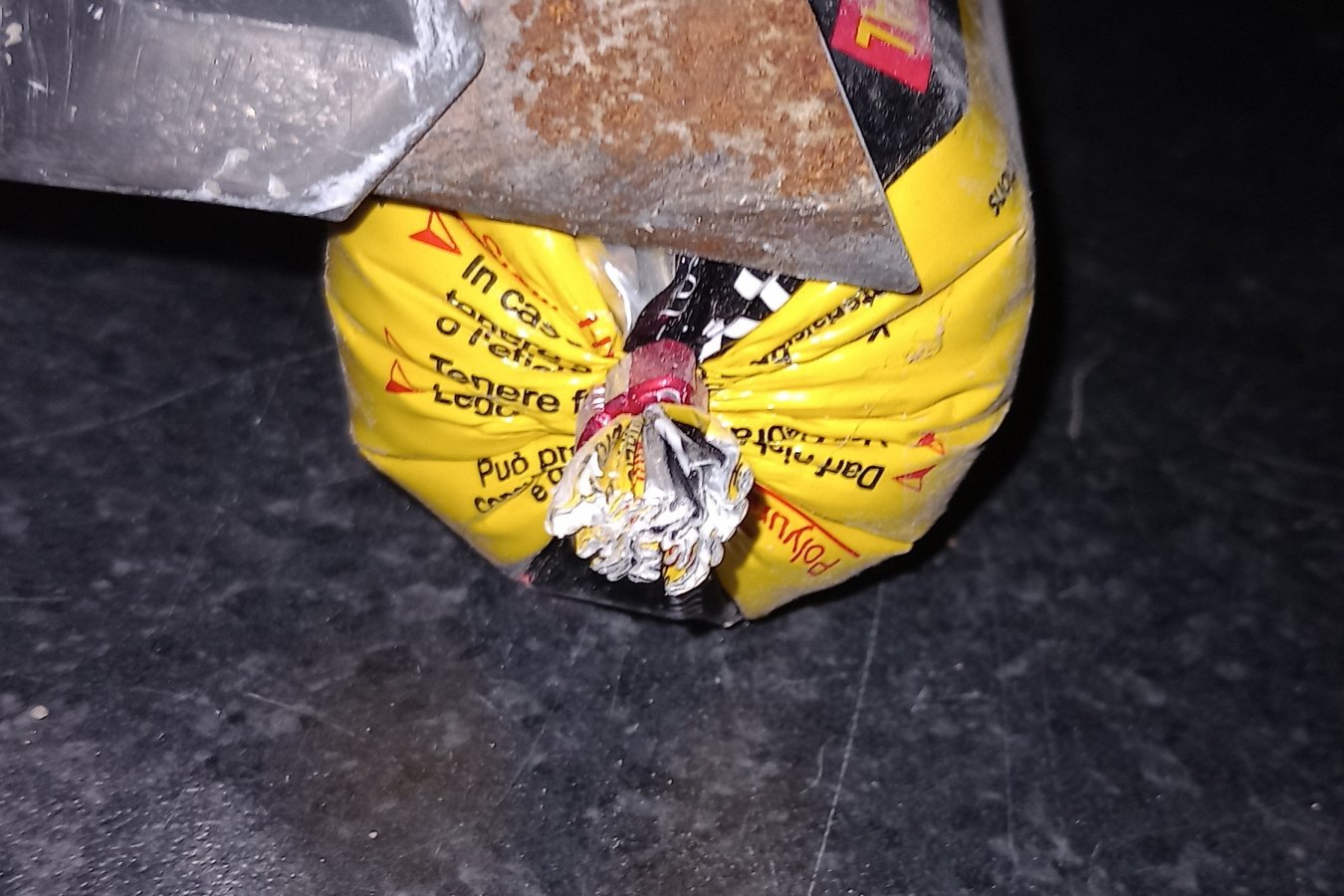

Σημαντικό είναι το κοψιμο να είναι περιμετρικά το ίδιο και κοντa στο μεταλλικο κλιπ ώστε το ακροφυσιγγιο να καλύπτει το περιβλημα του σαλαμιου και παλι...

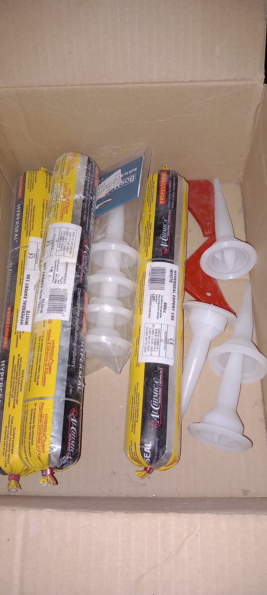

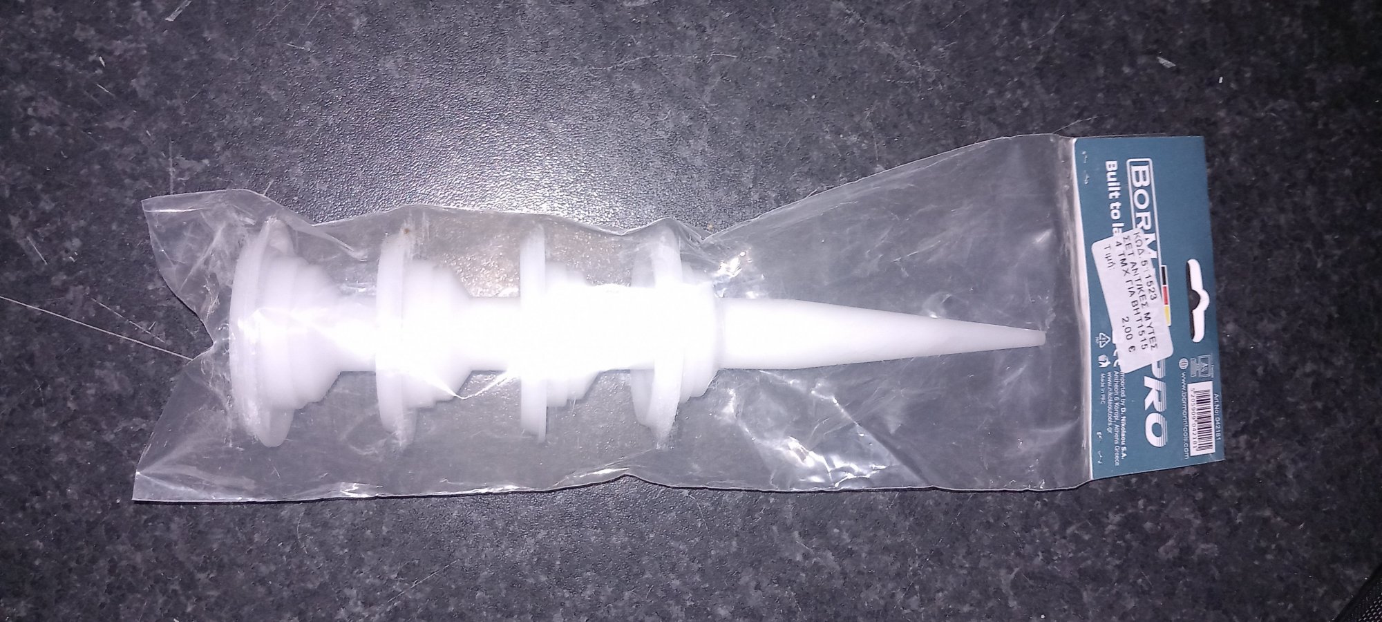

Υπαρχουν στο εμποριο 2 ειδων ακροφυσιγγια για σαλαμι..το απλο και αυτο με τις 2 γλωσσες και πιο κλειστη πατουρα...
Η διαφορα του πρωτου με του αλλου ειναι οτι οταν πατησεις την σκανδαλη το περιβλημα του σαλαμιου παει και πιανει σε αυτες τις γλωσσες και δεν μπορει αν ξαναμετακινηθει..εχει επεισης και πατουρα μικροτερη οπου παει και σφηνωνει σιγα σιγα το περιβλημα του σαλαμιου......με το απλο εαν δεν πατησει σωστα υπαρχει ο κινδυνος να φυγει απο εξω αλλα εαν κοπει σωστα στο μεταλλικο κπλι δεν εχεις να φοβασαι...στην ουσια το δευτερο σε σωσνει αμα εχεις κανειλιγο λαθος κοψιμο στο μεταλλικο κλιπ...
Το απλο το βρισκεις και σε σετ σκετα...δινει η Bormann σκετα...
Αυτο με τις 2 γλωσσες το βρισκω μεσα σε κουτες απο σαλαμια..στην Maris και την Alchimica εχουν...δεβν εχω ψαξει εαν υπαρχουν σκετα γιατι εγω αγοραζω πακετα των 12 σαλαμιων παντα.....
Mεγαλη προσοχη...εαν ανοικτει το σαλαμι πρεπει να καταναλωθει ολο..οτι μεινει παει για πεταμα μετα.....!!
Οποτε ελνεχεις τι ποστητα εχεις να βαλεις...
Δες εδω που το κοβει...στο 1:02..
