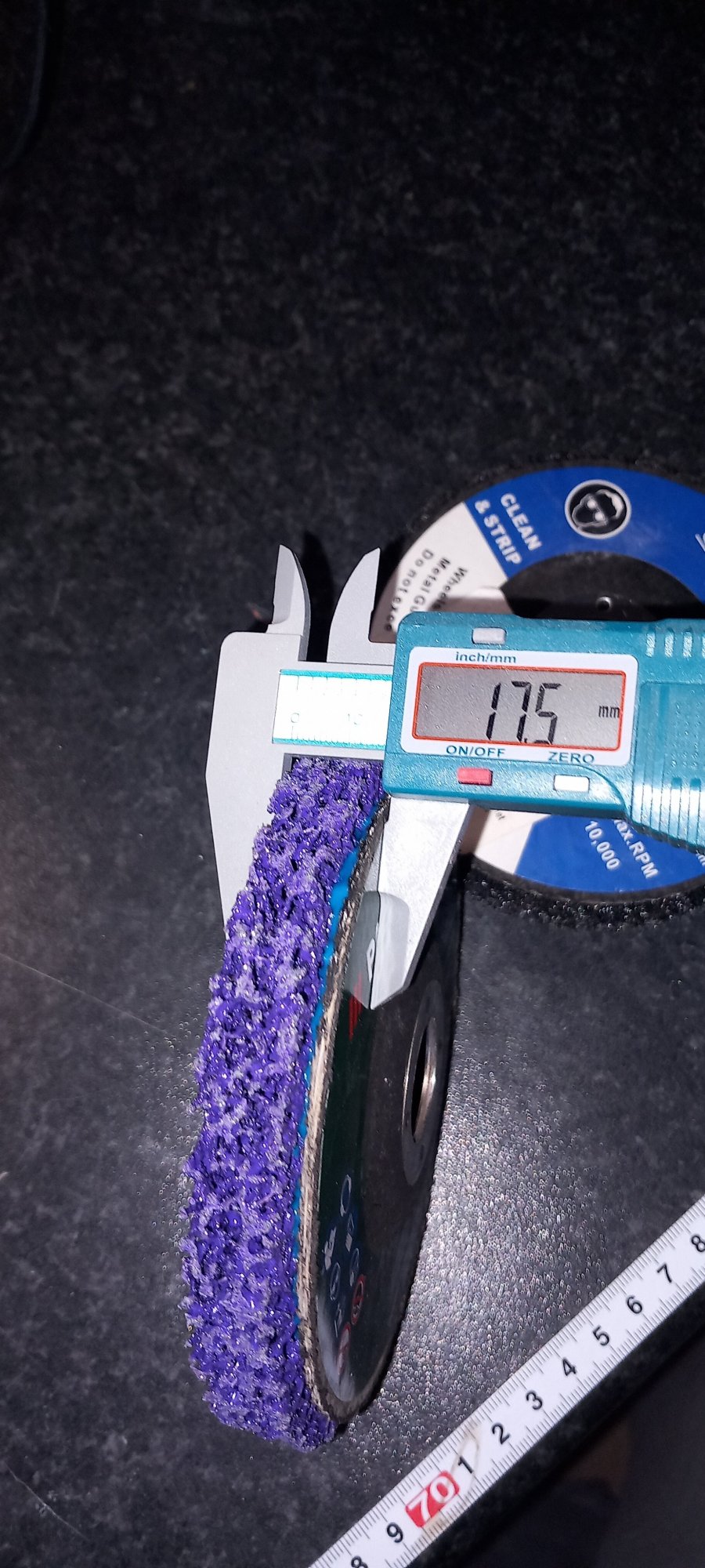

Αυτα που ειχα στον γωνιακο τροχο ηταν αυτα...για αυτο και λεγονται δισκοι καθαρισμου....ετσι θα τους βρεις και θα τους ζητησεις...

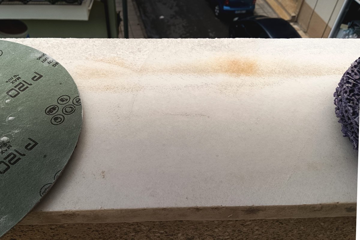

επισης κωστα, με λιγο που δοκιμασα τον δισκο καθαρισμου, αφηνει την επιφανεια στην τραχυτητα που ηδη εχει.
Ή κανω λαθος και ισοδυναμει με καποιο νουεμρου γυαλοχαρτο?
ρωτω γιατι εχω πολυ δουελια να κανω αν θελω να τα κανω να ψιλο-γυλογιαλιζουν.

Εάν δεν σου χωράει ο γωνιακος τότε θα πρέπει να τα κάνεις με τι χέρι με πολύ ψιλο γυαλοχαρτο η πατοχαρτο 220 η 240grid...
Tο.πλατο των 180mm θα σου χωράει ως στην άλλη ακρη την εξωτερικη..;
Το γυαλοχαρτο 225 δεν θα πατάει στην άκρη τσαμπα θα το πάρεις...
Κάποιος τρόπος να δουλέψεις τον γωνιακο τροχό από την έξω πλευρά δεν παίζει...βέβαια θέλει πολύ μεγάλη επιδεξιότητα και προσοχή..

Ο δίσκος καθαρισμού κάνει αυτό που λέει...
Η επιφάνεια γίνεται λεία και καθαρή από βρωμες και μαυριλες και γίνεται ματ..
Φυσικά μετά θέλει κάποιο.προστατευτικο η γυαλιστικο μάρμαρου..

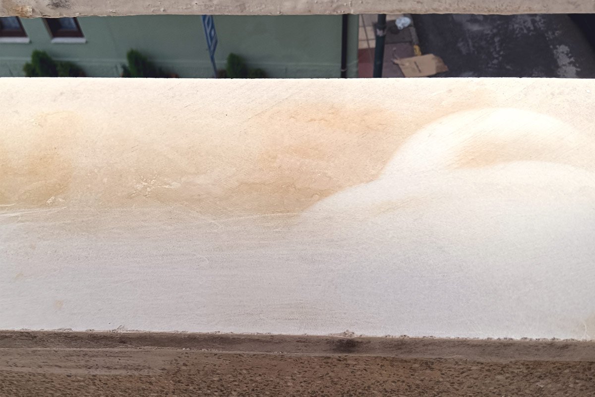

ξεκινησα με ενα μαρμναρο αντικαταστασης....ο δισκος καθαρισμου εκανε δουλεια αλλα πηγαινε πιο αργα απο οτι περιμενα
το θεμα ειναι οτι τα αλλα αμρμαρα ειναι 50 χρονων, και τσιπικα εργολαβικα. τωρα που αρχισε το τριψιμο φανηκαν ολες οι ραγαδες που εχουν.
Ο δισκος καθαρισμου ειναι κουραση σε αυτα, αργει πολυ, καταβναλωνει πολυ (φαινεται απο το ποσο κοβει στροφες ο τροχος) οποτε πειραματιστικα με μαυρα γυαλοχαρτα
αυτο ειναι το αποτελεσμα με ενα περασμα με 80αρι..το 120αρι αργει πολυ
μεχρι να μου ερθουν οι δικοι φτερου, σκοπευω να κανω ενα ερασμα με 120αρι, να εντπισω τα δυσκολα σημεια και εκει να δουελυω με 60αρι. Μετα ενα περασμα με 120 και πιο ψιλο

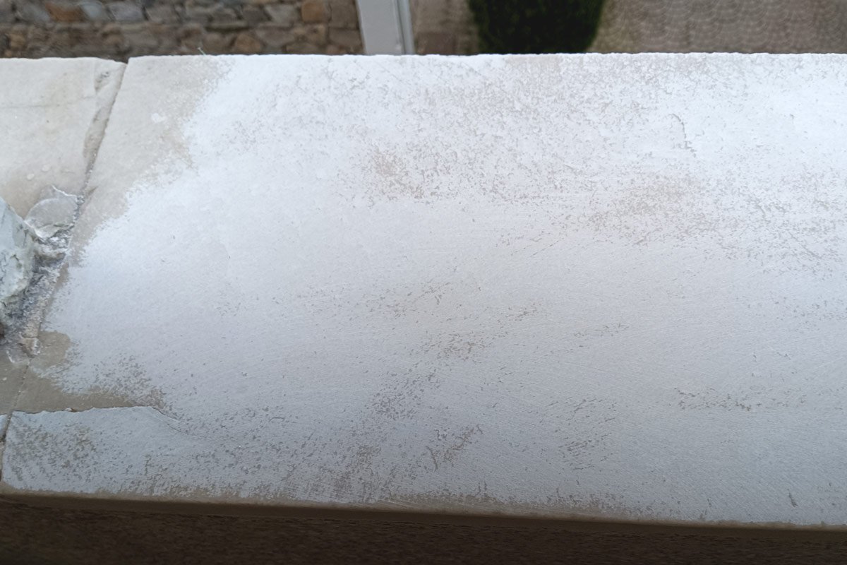

και εδω μια δοκιμη με τον δισκο καθαρισμου
και αυτο ειναι το χειροτερο. Για δοκιμη περαστηκε προχθες με το τριβειο του πολυεργαλειου στα 60 grit>
Οι δυο καμπυλες στα δεξια ειναιε να περασμα με τον δισκο καθαρισμου>
θα μου πειτε γιαιτ σε αυτο εγιμε καλυτερη δουλεια?
Γιατι και αυτο ειναι ενα μαρμαρο αντικαταστασης
παντως απογοητευτηκα με την καταναλωση του τροχου...για καθε τρεχων μετρο θελει μια μπαατρια των 2Ah!!!!
Με 60αρη θα κάνεις ζημιά...θέλει πολύ προσοχή όταν πατάει ο τροχος ώστε να μη αφήσει σβουριές..!!
Το 120 συγουρα είναι το ιδανικότερο αλλά αποτέλεσμα σαν επιφάνεια λεία σαν του δισκου καθαρισμού δεν είναι και ας αργεί..
Πατάει πολύ καλύτερα καθώς το πελμα του έχει την δυνατότητα να ισχωρει σε μικρό οπές...

Κωστα, ποση ζημια να κανω παραπανω? αυτα τα μαυρα που βλεπεις στην 1η φωτο ειναι Βαθουλωματα!
Εξαλλου δεν θα τα αφησω στο 60, θα παω σθιγα σιγα στο 240.

Ε ναι και γίνεται να διορθώθει.. αλλά θα μπορούσες κατευθείαν με δίσκο καθαρισμού η με 120 και 240..
..γιατί και χρόνο παραπάνω θα σπατάλησεις έτσι συν ότι γωνιακος ειναι μπαταριας και δεν βγάζει δουλειά σε χρόνο...
